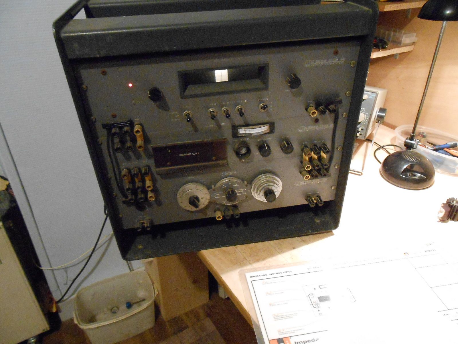

J’ai ressortie le pont de mesure
C’est du robuste mais il va falloir une petite révision quand même
C’est un monstre mais il fait tout , avec une précision de ±0,05% les résistances et conductances et ±0,1% pour les inductances et capacitances
Il y a trois sections qui me permettent de calculer les impédances de tout les circuits même complexes
Par contre il faut que je relise la notice , il y a au moins 5 ans que je ne l’ai plus utilisé

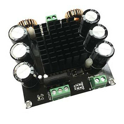

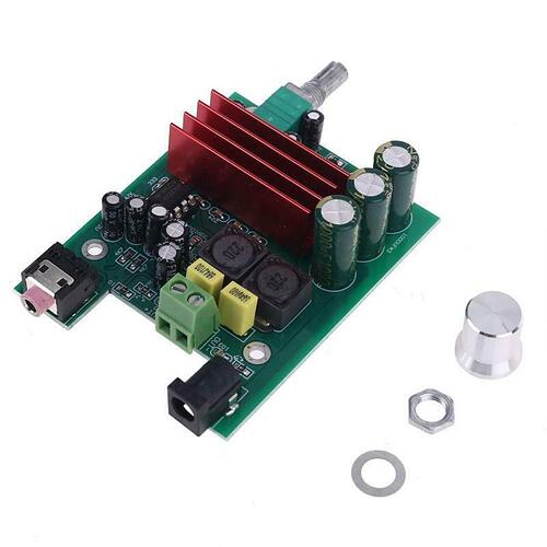

Au sujet des amplis que j’ai commandé ( 3 pour un total de 45€ )
Je ne me met pas souvent en colère mais là , les douanes commencent vraiment à me faire chi** :face_with_symbols_over_mouth:
Voici le message du vendeur , reçu ce midi :
### Hello friend,
I am writing here with all my sincereness to say sorry to you .
I was just informed that your package are sending back due to the customs issue .Ebay suggest us to refund you all to protect your Consumer Rights in this condition .
How about we refund you all for this order now?
If you still want it,you can still make a new order after we refund , is it fine?
Your understanding will be greatly appreciated,
Or if you have other ideas, please also feel free to contact me here first, please do not worry, i am the customer service here, i will surely do my best make you satisfied,
Waiting for your reply and best wishes.

Mais pour l’instant je répare le pont de mesure
Car quand j’ai voulue m’en servir pour mesurer l’inductance du transfo avec précision il ne fonctionnait plus
Comme quoi de fil en aiguille , un sujet en appelle un autre
Et en l’ouvrant , j’ai eu une désagréable surprise
Dans la section du haut , le détecteur DC qui fonctionne avec un galva à miroir , il y a une grosse pile de 1,5 volts
Et bien sur , vous imaginez la suite
Cette pile n’est mentionnée nul part dans le manuel ( sinon je l’aurai enlevée depuis longtemps )
J’ai pu sauver les dégâts avec de l’eau
Mais ça a coulé aussi sur la section de dessous
C’est le générateur 1Khz avec les amplis de mesure
Et bien sur , il ne fonctionnait plus
Les soudures des supports de lampes étaient complètement cuites
Et pas moyens de changer les supports , l’écartement des broches n’est pas standard
Donc démontage et brossage
Et au remontage , l’oscillateur ne fonctionnait toujours pas

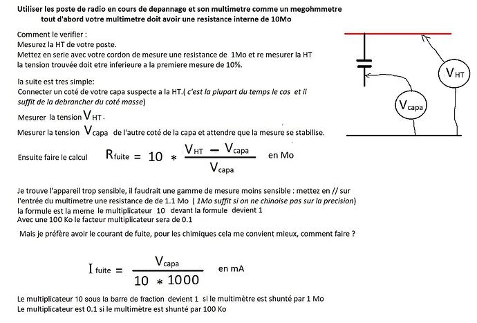

J’ai relevé vite fait le schéma et j’ai trouvée une tension de 85 volts sur une grille de la 12AT7 oscillatrice
Une capa qui paraissait bonne au Métrix mais qui fuyait sous la HT
Comme il y en avait encore trois autre , je les ai changées aussi
Maintenant , remontage du banc et je vais reprendre là ou j’en était
Par contre , pour les amplis chinois , le vendeur a annulé la commande pour cause de problèmes douanier

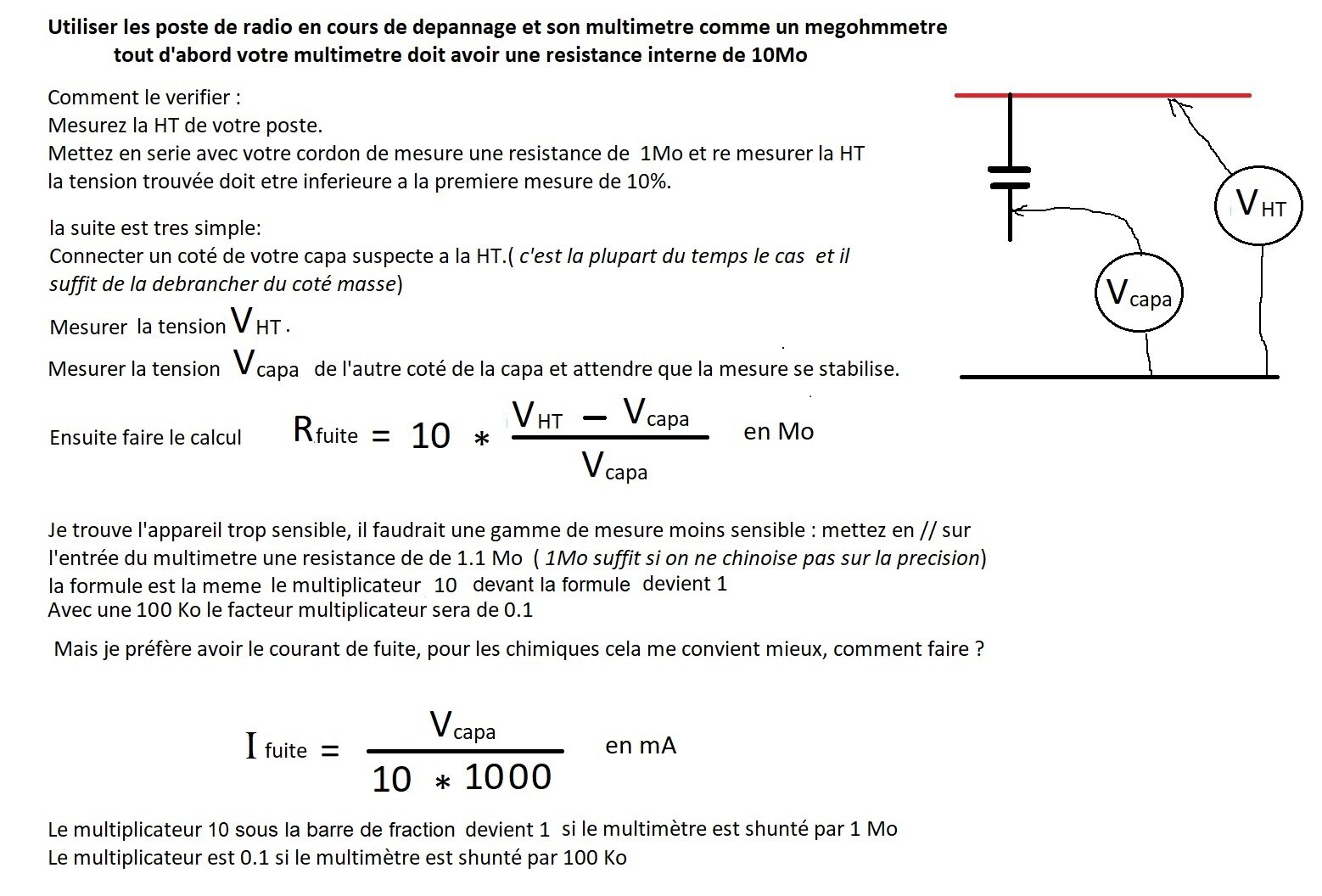

vive le home made …
et gratuit le megohmetre haute tension pas cher
pour les refractaires au calculs il existe une abaque

Pour le courant de fuite , au vu de la tension sur la grille , il n’y avait guère de doutes

J’ai retrouvé un autre vendeur , et j’ai pris 4 modules , au cas ou …

Maintenant que le pont de mesure est réparé , je vais peut-être enfin pouvoir mesurer l’inductance ( pas l’impédance ) de ce transfo

l’inductance on n’en a pas besoin dans les calculs c’est plutot l’impedance integrant inductance et resistance des bobinages
industriellement on n’a jamais mesuré un transfo avec un pont de mesure , c’est reserve aux petit transfos BF
