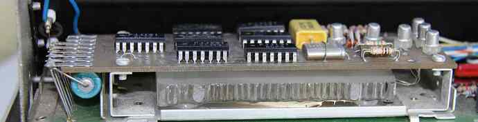

Voici la memoire de la machine, Schneider EXA 210 de mémoire(la mienne comporte quelques bits HS)
Seule machine française dans cette categorie!
Pour la gestion, 7 dip et autant de transistors, simple non!
Ça ressemble beaucoup à une DL21 secam

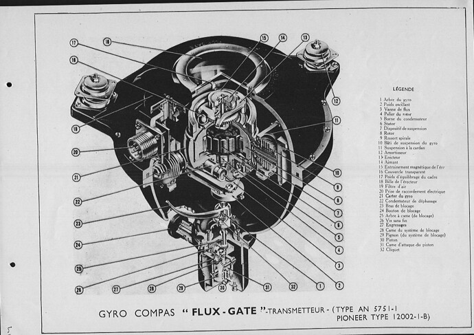

L’appareil est bien un gyrocompas-magnetique utilisant tois va’nnes de flux ainsi que mentionne sur le boitier. ‹ flux gate ›
Le gyro est charge de mainrenir horizontale la platine recevant les trois enroulements, ceci avec l’aide de la circulation d’une bille dans une gorge

C’est amusant de voir que c’est juste le poids de la bille qui en tournant dans la gorge maintient le compas horizontal
