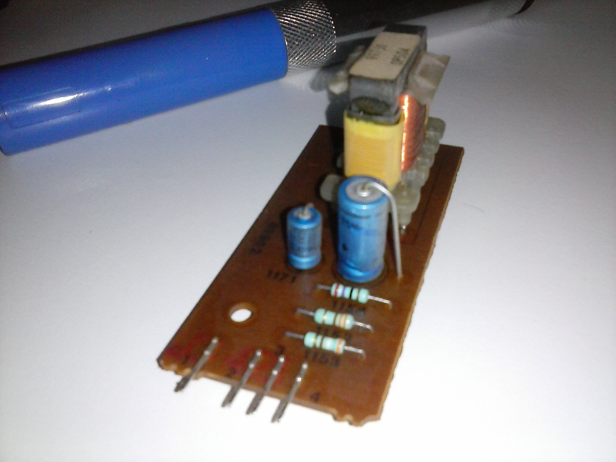

télécharger.jpgtélécharger.jpgBonjour,
J’ai sauvé de la déchetterie un tv radiola de 1983 .
Il a un taux de contraste et une image exceptionnel .
Le seul problème est au niveau géométrie.
L’image forme un trapèze
Je vous mets une photo qui sera plus parlante.
Si quelqu’un pouvait me conseiller .
Par avance merci
Cdtl

c’est un 90°. Voir sur le petit module est-ouest les deuc condensateurs chimiques 1171 (22µF) et 1172 (220µF), vérifier les soudures du petit transfo 1183

Merci pour ta réponse, je te mets deux photos …
Comment vérifier des condensateurs chimiques ?

C’est normal, ce n’est pas un potentiomètre mais un commutateur à 3 positions qui permet de régler l’amplitude horizontale.
Je te mets deux photos
Sur la deuxième les condos et le transfo se trouve sur cette platine verticale.
Pour cela il faut dessouder la platine et enlever la partie plastique noir et dévisser ces 2 écrous qui tiennent la tht sur la première photo . Puis je enlever ces deux écrous sans risque …
j’ai tapoté avec un manche en bois de tourne vis sur les platines pour voir si c’était une mauvaise soudure et rien ne bouge .
Merci
Oui ,tu peux enlever les 2 écrous sans risque et ôter la bride en plastique et ce n’est pas un mal car dessous il y a des soudures qui vieillissent mal et qu’il est bon de refaire…avant que ça carbonise !
une fois les écrouis enlevés, la bride s’enlève en la faisant coulisser dans ses rainures.
Merci mais les deux condo bleu n’ont pas l’air d’avoir gonflés ni coulés.
ça ne veut pas dire pour autant qu’ils sont bons. Ce sont des petits chimiques de faible valeur et bien souvent extérieurement ils ne présentent pas de défaut tout en étant morts :frowning:
Le mieux est de les changer :wink:
Quant au petit transfo, c’est en réalité un transducteur. Si son fonctionnement t’intéresse, je scannerais l’explication, mais ça ne t’avancera pas pour le dépannage.
Peut-être qu’ils sont secs.
Un électrochimique est dit sec, quand il n’a plus d’électrolyse. Sans appareil de mesure le plus simple serait de les remplacer.

J’ai enlever cette petite platine mais comme j’ai pas de condos comme ça, il va falloir que j’attende.
Si ce n’est pas les condos, ça peut venir d’ou ?
Sur ces condos il y a une polarité, le plus est en bas ou en haut ?

Même s’ils n’ont pas la même couleur est ce les bon ?
Sur la platine ce sont des bleus
  1. 220uf 25v
  2. 22uf 25v

Ces condos ont une polaritée à respecter. sur la photo de la platine que j’ai mise le plus est en bas ou en haut du condo …
Merci
c’est bon, mais il vaut mieux prendre des 105°C
sur la photo, le - est en haut et le + en bas coté circuit imprimé, de plus c’est marqué sur le condensateur :wink:

Tu as choix entre des condo à sortie axial comme sur ta platine dont on rabat le fil moins le long du condensateur pour l’implanté debout sur ton circuit ou alors à des condo debout qui simplifie la manipe,. Sur ce deuxième type de condensateur le moins est repéré sur le boitier du condensateur avec parfois un fil moins plus long que le plus.
Des sorties axial et 105° j’en trouve pas …
j’ai trouvé ça mais température de service 85°
gotronic.fr/art-condensateu … v-3451.htm
Je peux prendre des radial, ça ne sera pas plus compliquer à monter …
je vais prendre celui là :
gotronic.fr/art-condensateu … -11350.htm
Pour le 22uf j’ai trouvé que ça :
gotronic.fr/art-condensateu … 5v-284.htm
