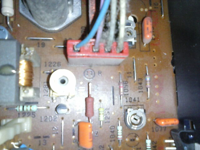

J’ai vu sur une platine un potard pour régler l’étirement verticale qui n’était pas en grand forme.
Est ce que ça se trouve et comment ça s’appelle car j’aimerais bien le changer …
Pour les condos je vais prendre des radial, ça ne sera pas plus difficile à monter à mon avis et j’en trouve à 105° température de service …
Tout dépend de ce tu entends par grande forme.
Peux-tu nous poster une photo de ce potentiomètre.
C’est ce genre de potentiomètre , comme celui en bas à droite a coté du condo orange …
Est ce que ça ce trouve et sous quel nom ?
Ce potentiomètre semble normal sur cette photo.
Que lui trouve tu ?
C’est pas celui là mais un autre moins facile à photographier.
Mais c’est le même …
Quel nom ça porte ce genre de truc pour que je puisse en commander 1 et le remplacer …
Merci
Cela s’appelle un potentiomètre ajustable, la valeur est écrite côté bakélite du potentiomètre, donc pas lisible sans le desoude.

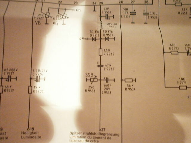

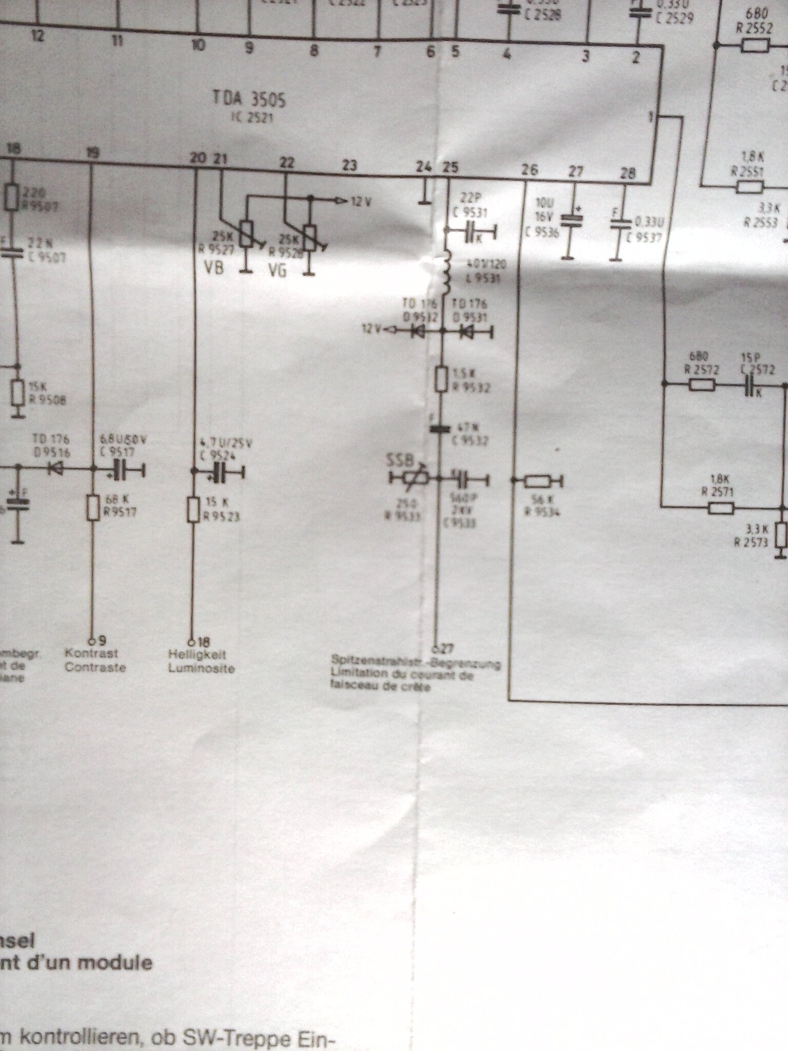

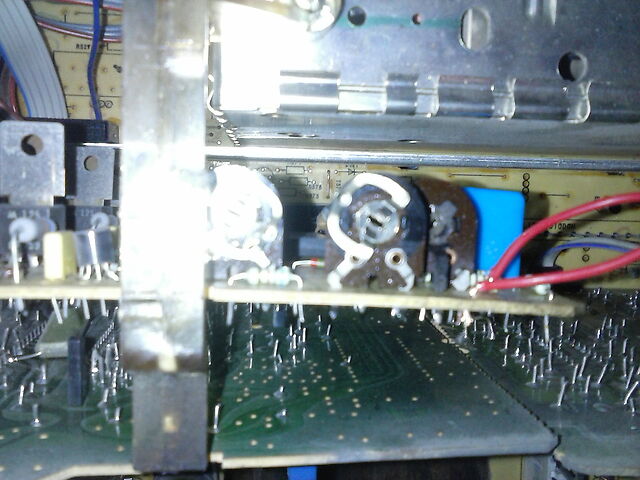

Je vais te demander conseil sur un autre tv grundig aussi sauvé de la déchetterie avec une très bonne image.
Je l’ai remis à fonctionner (2 soudures étaient mauvaise sur la tht)
Par contre ce tv à déja été bricolé car il manque un potentiomètre en position R9533 (remplacé par un fil rouge soudé sur deux des contactes ) sur le schéma ou il y a marqué ssb .
J’ai regardé les autres potards identiques qui sont à coté et je ne vois pas de référence .
Quelle référence faut il commander pour le remplacer .
Je ne voyais pas l’utilité d’ouvrir un autre post pour juste cette question
Cdtl
Thierry
Ben la valeur est écrite sur le schéma mais je ne peux pas la lire, la qualité de la photo ne le permettant pas :frowning:
P.S. inutile de citer intégralement le post précédent, surtout quand celui-ci est sans rapport avec la question :wink:
Cliquer sur le bouton « répondre » en dessous à gauche est suffisant.
Il y a marqué 250 R9533
Je te mets une photo plus net …

La valeur du potentiomètre qui doit être un ajustable debout est de 250 ohms.
Merci …
Je vous tiens au courant quand j’aurais changé les deux condos …
Cordialement
Thierry
Peut on remplacer le potentiomètre par un 220 ohms
Je ne trouve pas de 250
la charge admissible est de combien ? 0.1 w , 0.25w ou 0.15w
