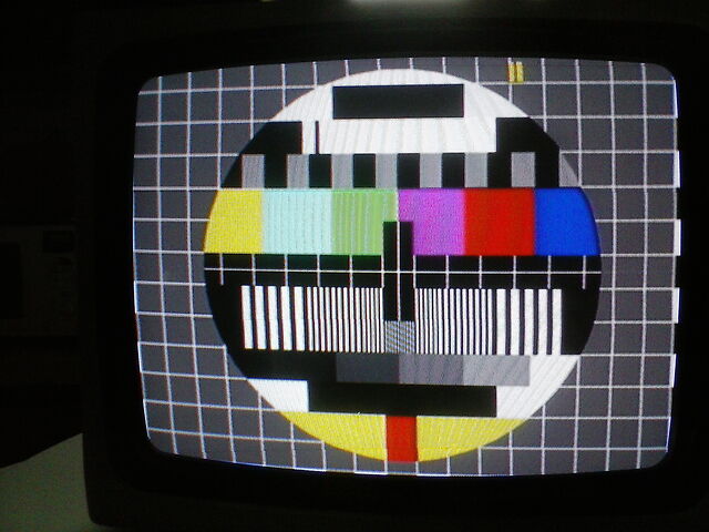

Géométrie radiola rk 321 24 chassis tvc 12
oui, sans problème
et au niveau de la charge admissible ?
Je suis en train de commander les condos
gotronic.fr/art-condensateu … -11310.htm
Celui là fera t il l’affaire
Par rapport aux autres que veut dire à faible esr ?
Pour le 220 µf 25 v j’ai trouvé un axial.
Par contre si mon soucis de géométrie pouvait venir d’ailleurs dites moi que je commande les pièces …

Si les valeurs en µF et tension en volts sont supérieures ou égales à celles de l’original pour le nouveau condensateur alors ça devrait être bon.
Les composants chimiques types condensateurs sont les premiers suspects dans les pannes, avec l’alimentation et les mauvaises soudures, donc il faut y aller par tâtonnement, en suivant les conseils des experts ici, des anciens dépanneurs.

Je vous remercie beaucoup car après changement des condos, le problème est résolu.
Je tiens à remercier tous ceux qui on eu la patience avec mes diverses questions …
