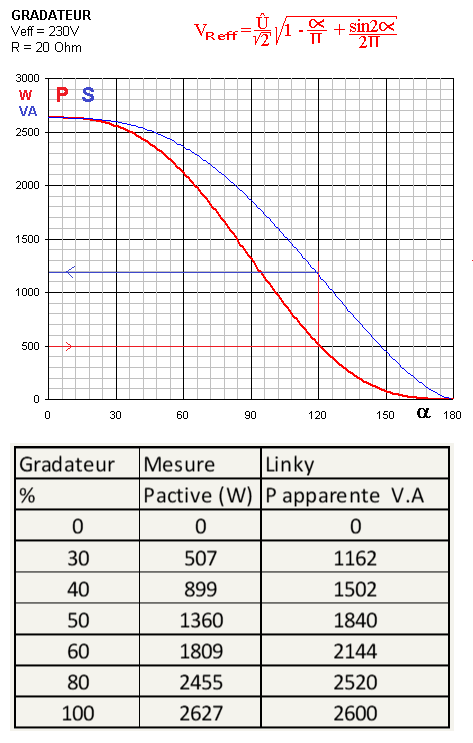

La précision de Linky est étonnante.
Un peu de théorie à partir de la tension efficace donnée par un gradateur et un calcul Excel de la puissance active P(W) et de la puissance apparente S(VA) montre que Linky est champion des mesures :slightly_smiling_face:
Re-bonjour, Merci pour vos commentaires plutôt rassurants. Si j’ai bien compris, il ne faut pas tenir compte de la puissance apparente donnée par le Linky car ce n’est pas celle-ci qui est facturée. Mais est-ce que quelqu’un sait comment connaitre la puissance active instantannée fournie par le Linky?
La puissance réactive n’est pas facturée, et en ce qui concerne un gradateur, il n’y a pas vraiment de puissance réactive comme on l’entend habituellement (puissance déphasée par rapport à la tension qui fait chauffer les fils inutilement) : la tension et le courant restent en phase en sortie de gradateur sur charge résistive.

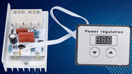

Intéressant je vais aller voir. Moi mon routeur fonctionne avec une carte arduino uno et un gradateur comme ça :

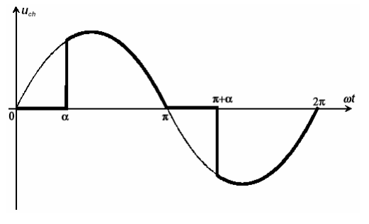

Ça colle bien mais que vaut alpha?
Oups, oui alpha varie de 0 à 180° :slight_smile:

Un gradateur classique à triac ne retarde pas vraiment le courant, il établit le courant avec un retard (l’angle de conduction). Donc, avant amorçage du triac, le courant est nul, après, il correspond à la charge résistive. Pour un chauffe-eau, même s’il y a une inductance en série, cela ne changera pas grand chose à mon avis, c’est surtout pour générer moins de parasites car un variateur de ce type est une horreur sur ce point !

Le gradateur consomme à la fois de la « puissance réactive » et de la « puissance déformante » en raison de la forme non sinusoïdale du courant.
La puissance réactive Q et le « cos Fi » n’ont plus beaucoup d’intérêt pour les consommateurs lambda que nous sommes. On peut les oublier, et d’ailleurs Linky n’en tient pas compte.
La principale cause du mauvais facteur de puissance k = P(W) / S(VA) est la forme non sinusoïdale du courant, mais on n’a aucun moyen simple de calculer ce facteur de puissance. Faut faire confiance à Linky et autres appareils de mesure et surtout ne pas dire que le facteur de puissance n’est du qu’à de la puissance réactive.
