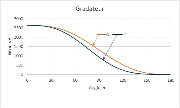

Jardine, OK pour le calcul de la puissance apparente (en enlevant le racine de 2) mais comment calcules-tu la puissance active?
merci!
Comme il s’agit d’une résistance, la puissance active est toujours donnée par :
P = Veff² / R
Dans le cas général ou le courant a une forme quelconque, il faut revenir au calcul de base :
P = Valeur moyenne [ v(t) x i(t) ].
C’est pas simple…
Je pense avoir trouvé: Il faut calculer pour chaque angle le facteur de puissance qui vaut Ireff/I0 et le multiplier à S et on obtient P. Ce qui donne la courbe suivante faite sous excel :
On ne tombe pas tout à fait sur mes mesures quand même.

Les courbes ne semblent pas justes, car il faut trouver P = Pmax/2 pour alpha = 90°. Certainement une erreur de parenthèses dans Excel.
Je me suis aussi fait avoir, les courbes que j’avais donné plus haut étaient fausses, je les ai corrigées. Cela confirme toujours les bonnes mesures de Linky.
