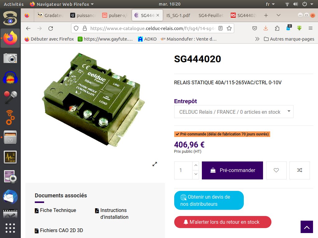

il y a ce gradateur avec commande en 0/10volts
… un peu cher quand même. Il fonctionne en gradateur (angle de phase)
et celui-ci en « chrono-proportionnelle » (trains d’ondes entières à commutation au zéro de tension)
CTR63_FTF_FR_FR.pdf (139,8 Ko)
Cher aussi mais bon ce sont des produits industriels fiables en principe
Merci Julien. Oui un peu cher quand même!

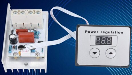

finalement mon gradateur acheté 22euros sur amazon ne fonctionne pas si mal sur mon chauffe-eau.
Ton gradateur acheté 22€ necessite des interventions manuelles en fonction du soleil. Un routeur de panneau solaires va gérer tout ça automatiquement…
Effectivement pour l’instant je l’utilise en manuel mais J’ai fait un routeur solaire avec une carte arduino. Ma carte arduino va en principe pouvoir piloter ce régulateur.

Les modèles de CELDUC sont à un prix exorbitant …
