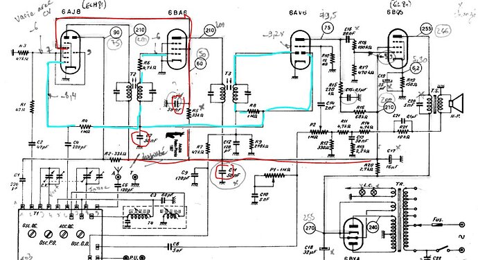

bonjour jeunes gens,
sur ce poste revu et corrigé, une panne que je ne trouve pas.
Après révision et changement de ce qu’il fallait remplacer, le poste fonctionne parfaitement en BF.
en Radio rien à part un léger ronfle (normal) invariable quelquesoit la bande choisie et la manoeuvre du CV. Comme si (panne que j’ai déjà eu) la ficelle du CV était cassé. Ce n’est pas le cas.
je joins un schéma annoté pour ceux qui voudront bien y jeter un coup d’oeil.
Nota 1:
les lampes ont toutes été remplacées une à une . pas de changement
nota 2:
je ne bataillerai pas longtemps pour le remettre en état. en effet il est destiné à recevoir un module bluetooth. je cherche juste où chercher.
nota 3: le CV n’est pas en CC.
grammont 5715001.pdf (1,1 Mo)
merci

Concernant le schéma attaché, cité précédemment: Les tensions indiquées à la main, sont-elles celles que vous avez mesurées ? Si elles ne le sont pas, il serait intéressant de les connaître. En fait, c’est la seconde chose que l’on fait, après l’examen purement optique.

Permettez-moi de répondre comme suit: Si les tensions ajoutées à la main, sur le schéma, sont bien celles qui ont été mesurées, il y en a certaines qui sont très anormales, voire surprenantes. Il serait aussi très intéressant de savoir si ces tensions ont été mesurées avec un signal à l’entrée. Ces informations devraient déjà conduire à des recherches ultérieures bien spécifiques. Il y a des pistes.

Les tensions ajoutées à la main sont celles qui ont été mesurées. Elles sont un peu faibles compte tenu d’un reseau à 235 et un transfo sur 245.
Un peu faible sur la plaque triode ech81.

Venons-en au schéma. Il n’y a donc pas de signal à l’entrée. Ce qui me surprend d’abord est la tension de -9,2 V à la grille de la 6AV6, pour laquelle il n’y pas d’explication simple. La cathode du tube est à la masse et il n’y a que deux connexions à la grille: La résistance R10 de 10 MΩ et la capacité C14 de 2 nF. Même une fuite dans C14 ne pourrait pas conduire à cette tension de -9,2 V à la grille. Une vérification de R10 serait à recommander, de toute façon. Cette résistance a probablement augmenté avec le temps. Toutefois, un court-circuit entre l’anode droite de la 6AV6 (celle reliée à R8) et la grille pourrait conduire à une tension négative à cette grille. Je déduis cela de la tension de -8,4 V à la grille 1 de la ECH81 qui résulte de celle sur C12, qui est la charge du détecteur. Mais sans signal d’entrée, cette tension est trop importante et il serait utile d’en trouver les raisons. La tension de -6 V à la grille de commande de la 6BA6 vient confirmer ce que je viens d’écrire. Je redoute que les tubes juste cités ne soient le siège d’une oscillation parasite inaudible, dont il faudrait rechercher les causes. Mes premiers soupçons vont vers les découplages défectueux ou insuffisants ou vers de mauvaises soudures sur ces étages mentionnés. Vérifiez C7, C12, C5, C11, R8, R6 et la 6AV6 déjà citée. Si vous disposez d’un oscilloscope ou d’un voltmètre HF, cela pourrait vous faciliter le travail, si vous savez vous en servir.

Du coup, je commencerai par le couple C5, R5 assez critique au fonctionnement de la pentode (après avoir vérifié les bobinages T2, T3 chose faite je crois suite aux mesures indiquées).
:wink:
avec cette tension le poste ne peut pas fonctionner
la cause peut etre une coupure dans la ligne de CAG
ou un accrochage dans la chaine FI ( voir tous les decouplages de la ligne de CAG et les decouplages de tensions plaque et ecrans
l’alimentation commune des ecrans de la changeuse et de la FI est une source de problèmes de ce type
