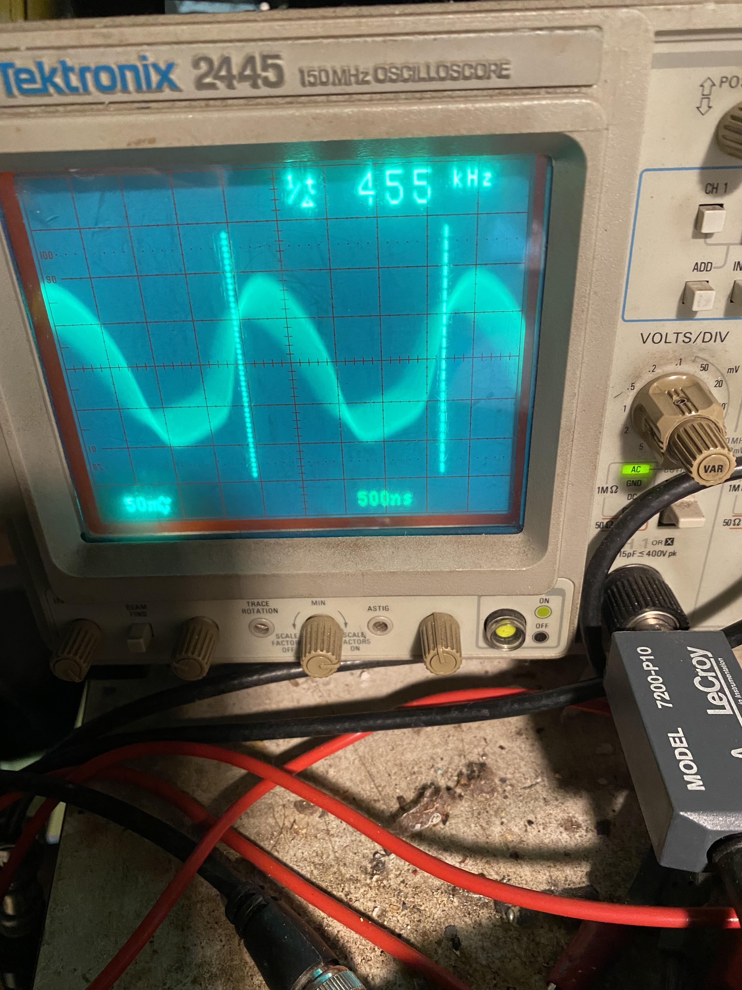

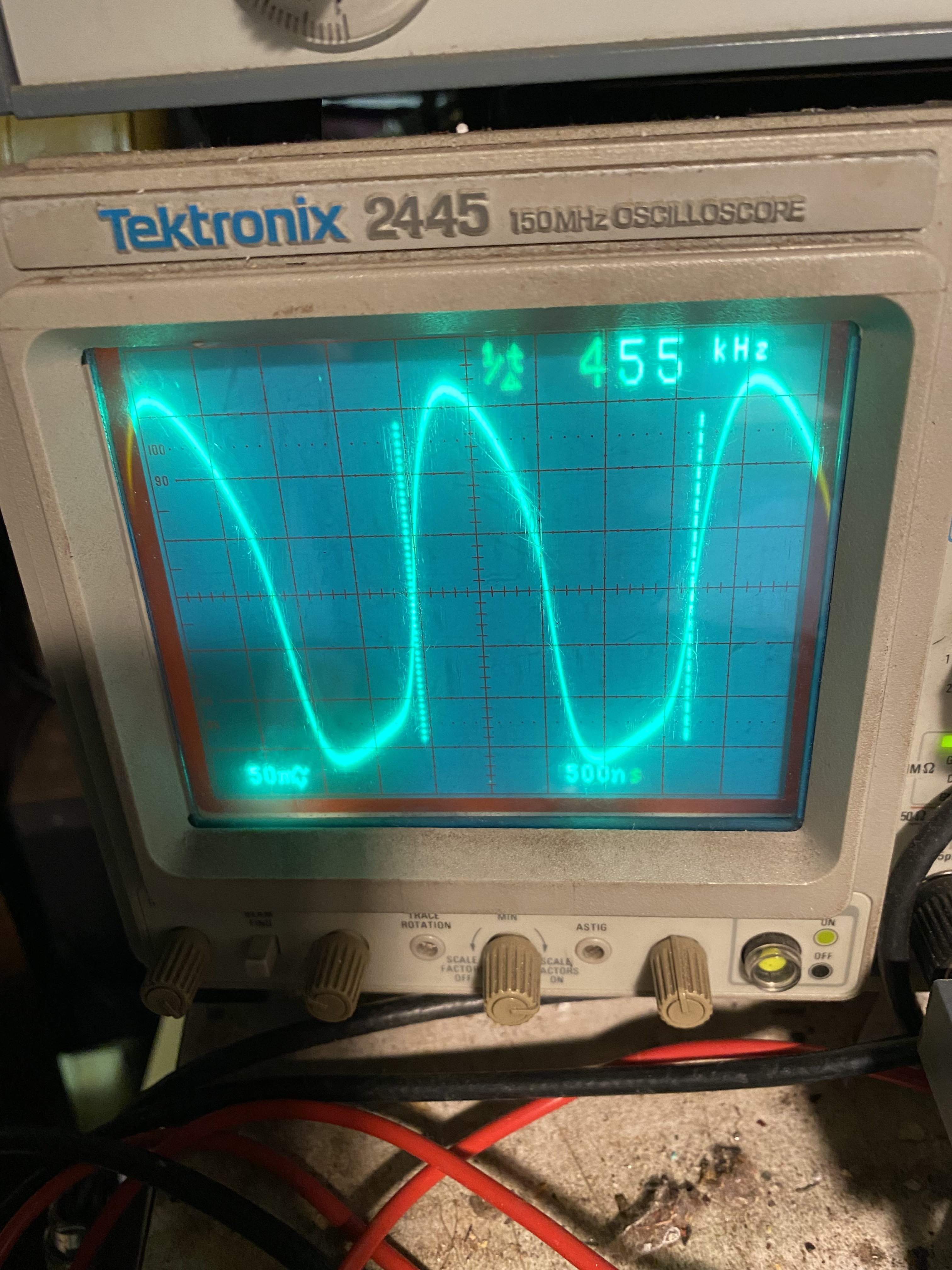

J’ai sur vos indications procédé au réglage des mf.
Elles n’étaient pas déréglé plus que ça. Une légère retouche sur mf1 pour avoir un maximum de son.

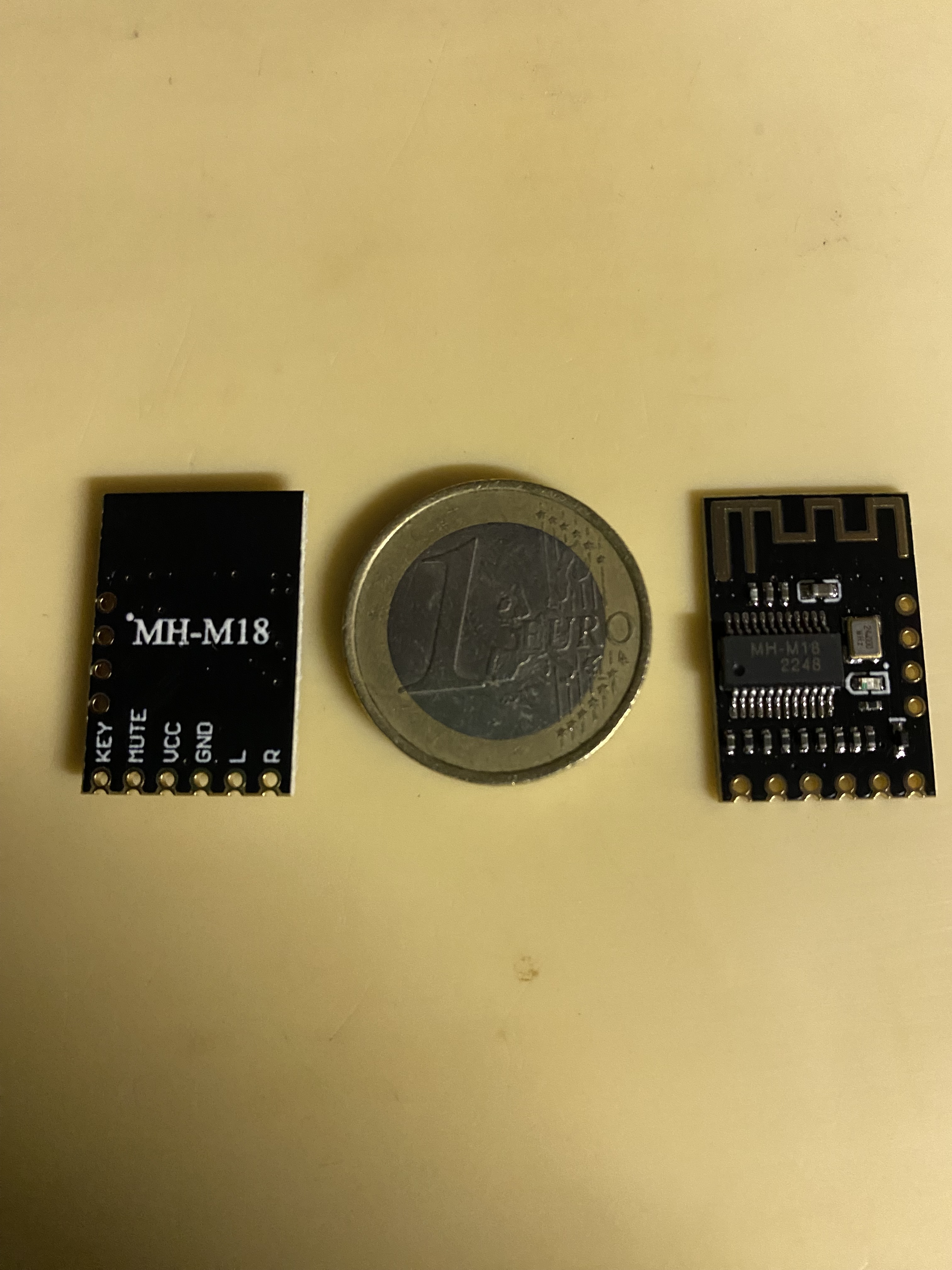

Un discret module blue tooth installé fonctionne parfaitement.
Photos à suivre
Merci à tous pour votre aide.

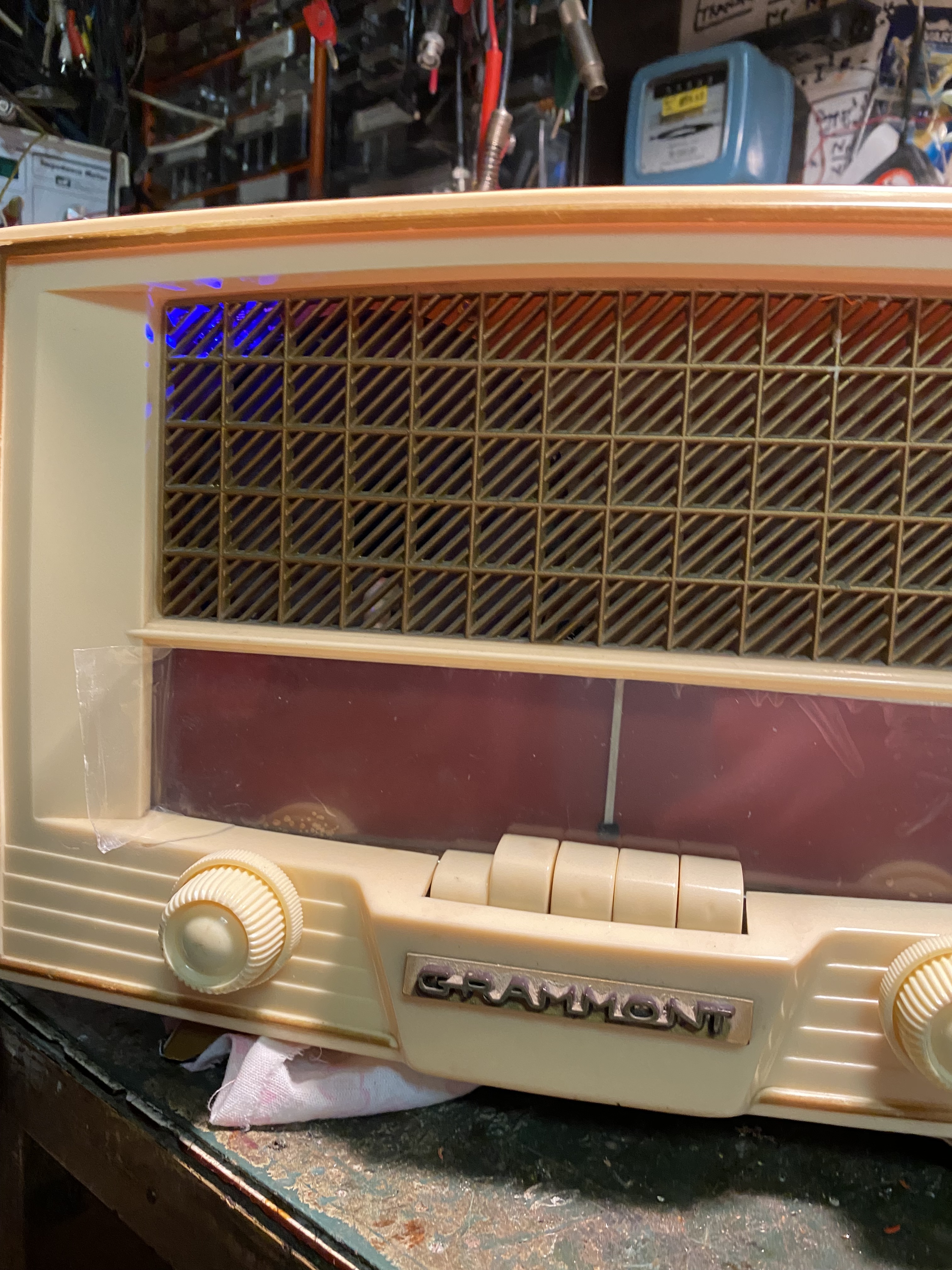

Je cherche une vitre des stations ou un scan de cette vitre pour ce poste. Merci
Le module clignote en haut et à gauche de l’image en bleu
Le module en question
