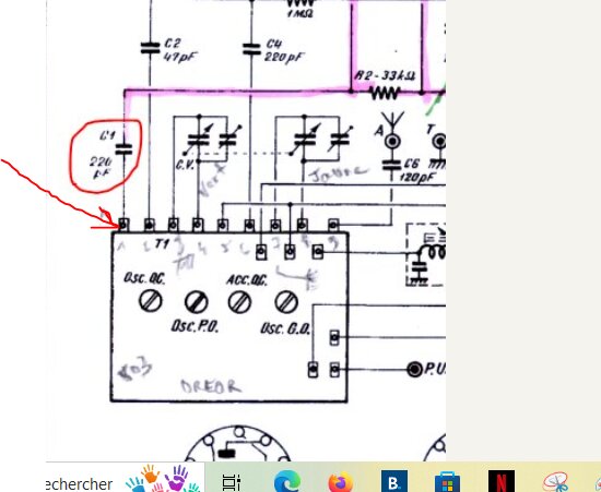

La cage oscillatrice c’est laquelle?
bonne question mais comme c’est câblé dans le bloc et que le poste ne fonctionne pas je ne sais pas dire
je te propose d’utiliser le point A

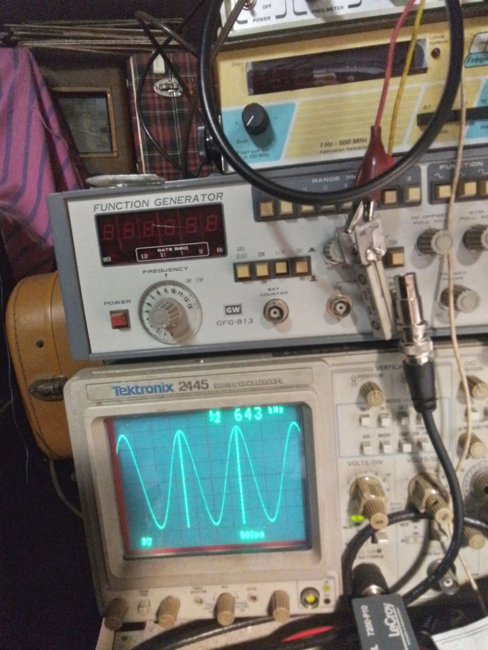

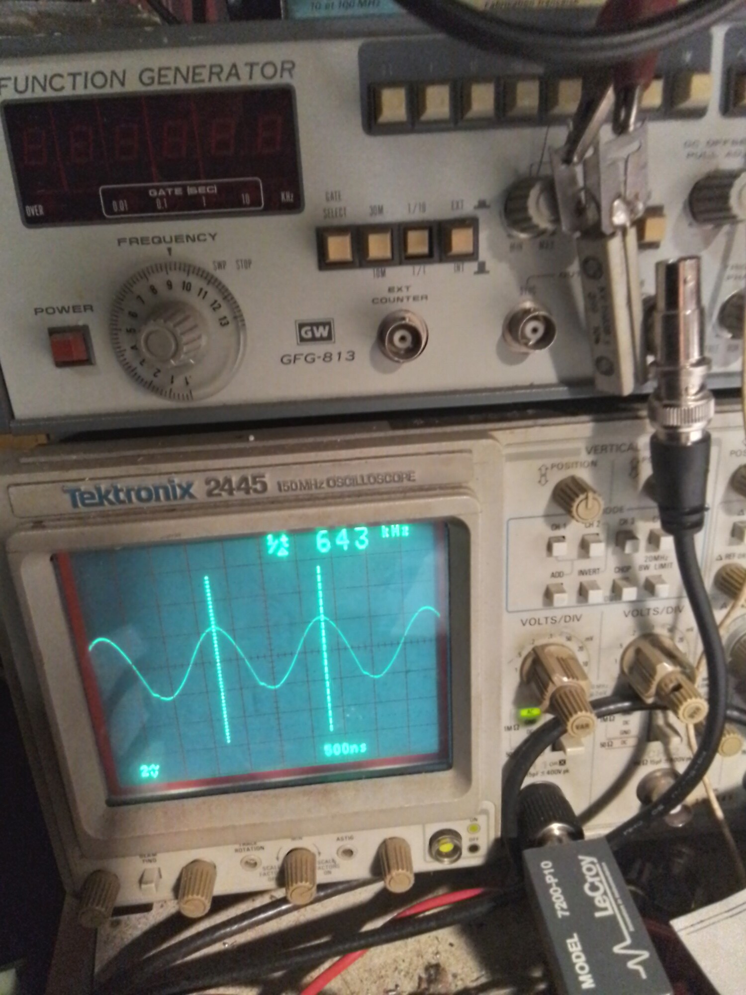

1ère photo, courbe prise au point 4 selecteur sur GO aiguille en milieu de course, 2V par division.
2ème photo même réglage, prise au point 1 du selecteur.
c’est pareil sauf une petite déformation en bas.
la fréquence varie si je manipule le CV.

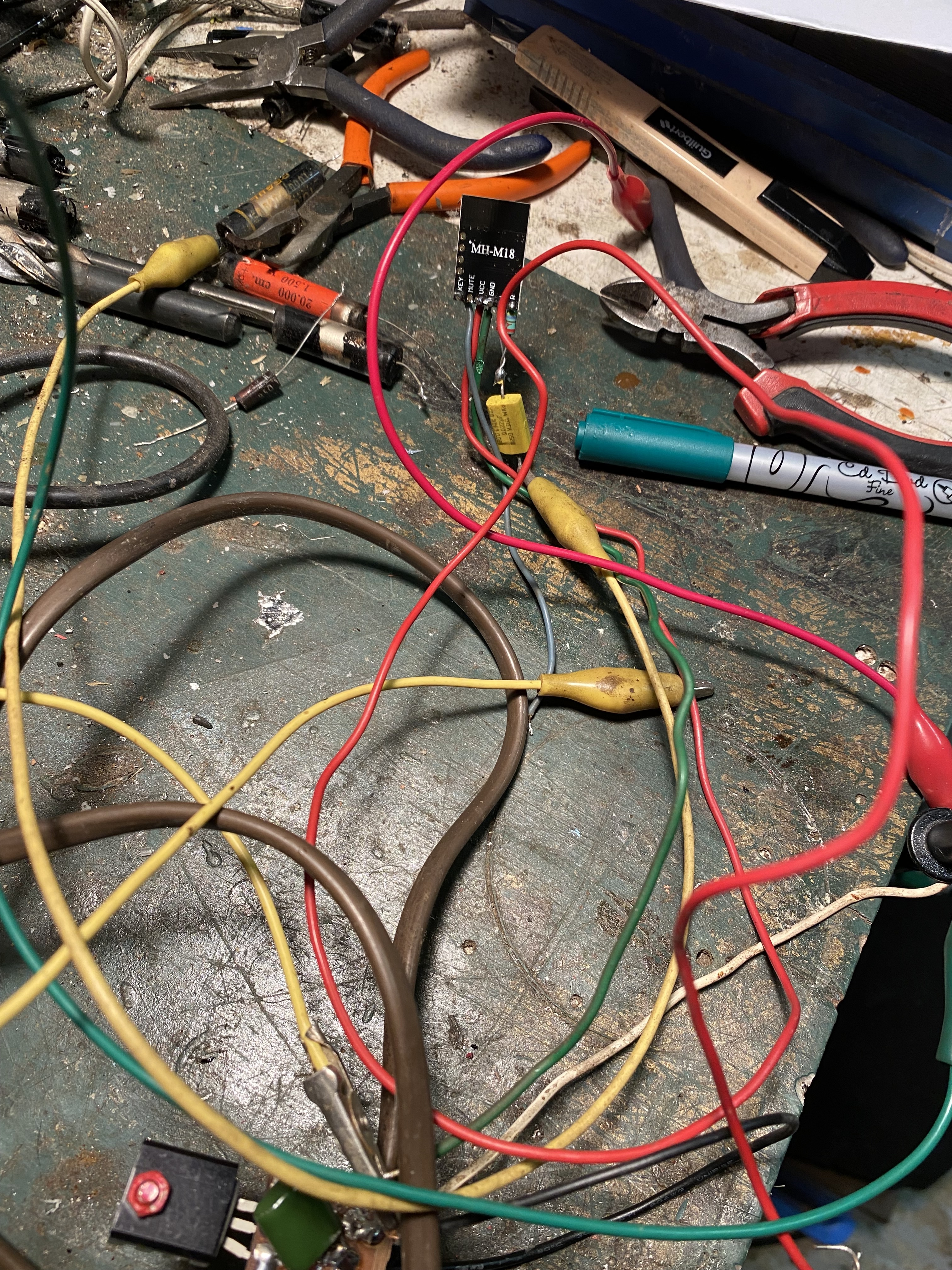

Après cette balade dans la dépannageland il ne faut pas oublier de mettre le module bluetooth quand même :stuck_out_tongue_winking_eye:.
Le montage araignée fonctionne bien en tout cas
Une video prise à linstant
Donc, j’ai mis en route mon émetteur PO
et j’ai capté très net sur le poste?
J’ai balayé toute la plage de fréquences dont est capable ledit émetteur et j’ai capté partout avec le poste.
Voilà, voilà
