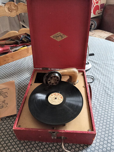

bonjour
j’ai remis en état un vieux gramophone en valise de 1930 de la marque :Orphée
c’était a l’époque un jouet pour enfants,pas un très grande valeur…
j’ai réparé je ressort qui entrainait le plateau qui était cassé
lors de l’essaie de fonctionnement,le son est pratiquement inaudible
le disque 78 tours est en bonne état pour son âge,la pointe de lecture est remplacée

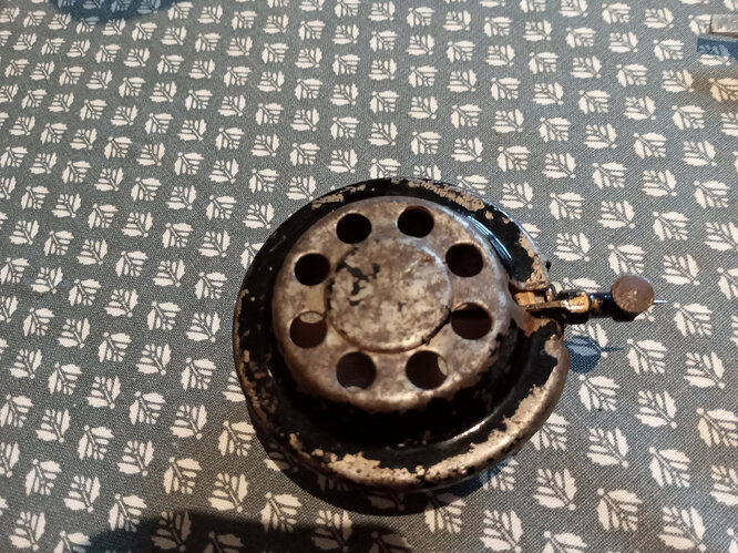

au démontage du bras de lecture (le diaphragme) ,a l’intérieur du pavillon en métal,a mon sens c’est l’amplification du son qui n’est pas bon…
en démontant ,il n’y avais pas de membrane derrière le support de pointe de lecture
j’en ai fabriqué une avec du papier sulfurisé (papier cuisson),le résultat très moyen…
je pense que le problème viens de la membrane
a l’époque en quelle matière était cette membrane ?
merci bonne journée jf
J’ai eu un gramophone de ce modèle, que j’ai revendu (bêtement) au vide-grenier.
Le son était très moyen, effectivement. La membrane du mien était en aluminium, comme celle des appareils de taille ordinaire. On peut en fabriquer une avec de la fine tôle d’alu d’1/10e de mm environ, ou prendre une membrane standard qu’on trouve encore sur le net (cher pour ce que c’est !).
On peut aussi prendre la tôle d’une canette en alu qu’on découpe à la dimension.

Les premières membranes étaient en verre puis il y a eu du mica puis des membranes en métal (alu).
Vous trouverez votre bonheur là .
Sur la 1è photo,je pense que le diaphragme doit se trouver de l’autre coté du disque.
Cordialement
Jean claude
bonjour
merci beaucoup pour le lien
j’ai cherché la position du diaphragme…
dans le sens que vous me suggérez ,
le plateau du phonographe s’arrête comme si le poids de l’ensemble de lecture était trop important…
dans le sens de la photo, le disque tourne normalement
Le disque tournant dans le sens des aiguilles d’une montre
bonne soirée
jf
bonjour
merci pour vos explications fort claires
j’ai du boulot en perspective
bonne soirée
jf

Sur certains anciens comme ça, j’ai vu des mebrannes en vessie de porc (genre des abat-jours de l’époque itou) et le son était parfait . . .
Prendre un viel abat-jour, découper un morceau suffisant, le rendre mouillé . . . puis le tendre à sa place sur la tête (comme vous l’avez fait sur le papier sulfurisé).
Je suppose que le bras de l’aiguille est collé sur son centre ?
Attendre quelques heures qu’il sèche (et donc se tende plus encore) puis monter la tête sur son bras et tester . . .

Merci à vous tous pour vos retours rapides et constructif.
Au début j’avais pas mal avancé grâce à vos bonne idées
Le remplacement de la membrane du diaphragme avec du mica (pris sur un ancien micro onde),et le remplacement des joints ont amélioré considérablement le son beaucoup plus audible,pas encore la panacée…mais pas trop mal pour une mémère de 1930…
Le bras étant repositionné dans le bon sens et après avoir lubrifié les axes et le cerclage du moteur,l’ensemble fonctionnait normalement…
Je voulais faire d’autres essais pour la confection de la membrane comme vous me l’avez suggéré (alu ou toile d’abat-jour )leur fabrication ne me pose pas de problème
Le bras de l’aiguille est vissé en son centre avec vis et rondelles.
Après plusieurs essais,en remontant le moteur sans exagération,avec sa manivelle,le cerclage c’est mis à déraper de son axe, comme ci l’axe carré de l’entrainement était usé …
Je réfléchi à trouvez une solution …j’ai démonter et remonté le cerclage (un peut galère…),mais pas de solution…
Le but initial était de conserver ce gramophone dans son jus ,sans trop de modification.
Je ne connaissais pas votre forum et je suis très agréablement surpris de la technicités,et de l’implication de vous tous.
Un très grand merci
Bonne journée jf
