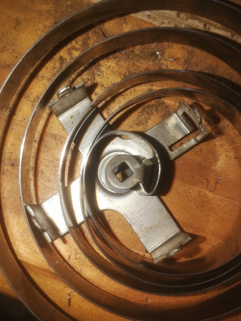

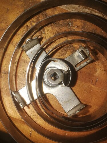

Qu’appelez-vous le cerclage ? Ce serait le ressort ? Comment le ressort est-il accroché sur l’axe, ergot sur l’axe et trou à l’extrémité centrale du ressort ?

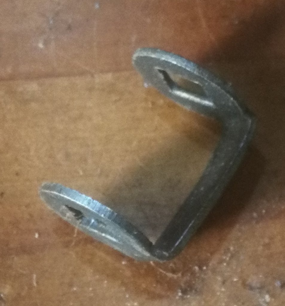

En général, sur ce type de moteur, il y a une pièce centrale amovible qui permet d’accrocher le ressort et qui se fixe sur l’axe de remontage.
Sur la base du diagnostic de Radiolo, Il doit être possible de déterminer si le problème vient d’un ressort décroché ou d’une pièce usée.

La pièce centrale amovible qui permet d’accrocher le ressort et qui se fixe sur l’axe de remontage est bien existante comme le décrit « phonodesbois »

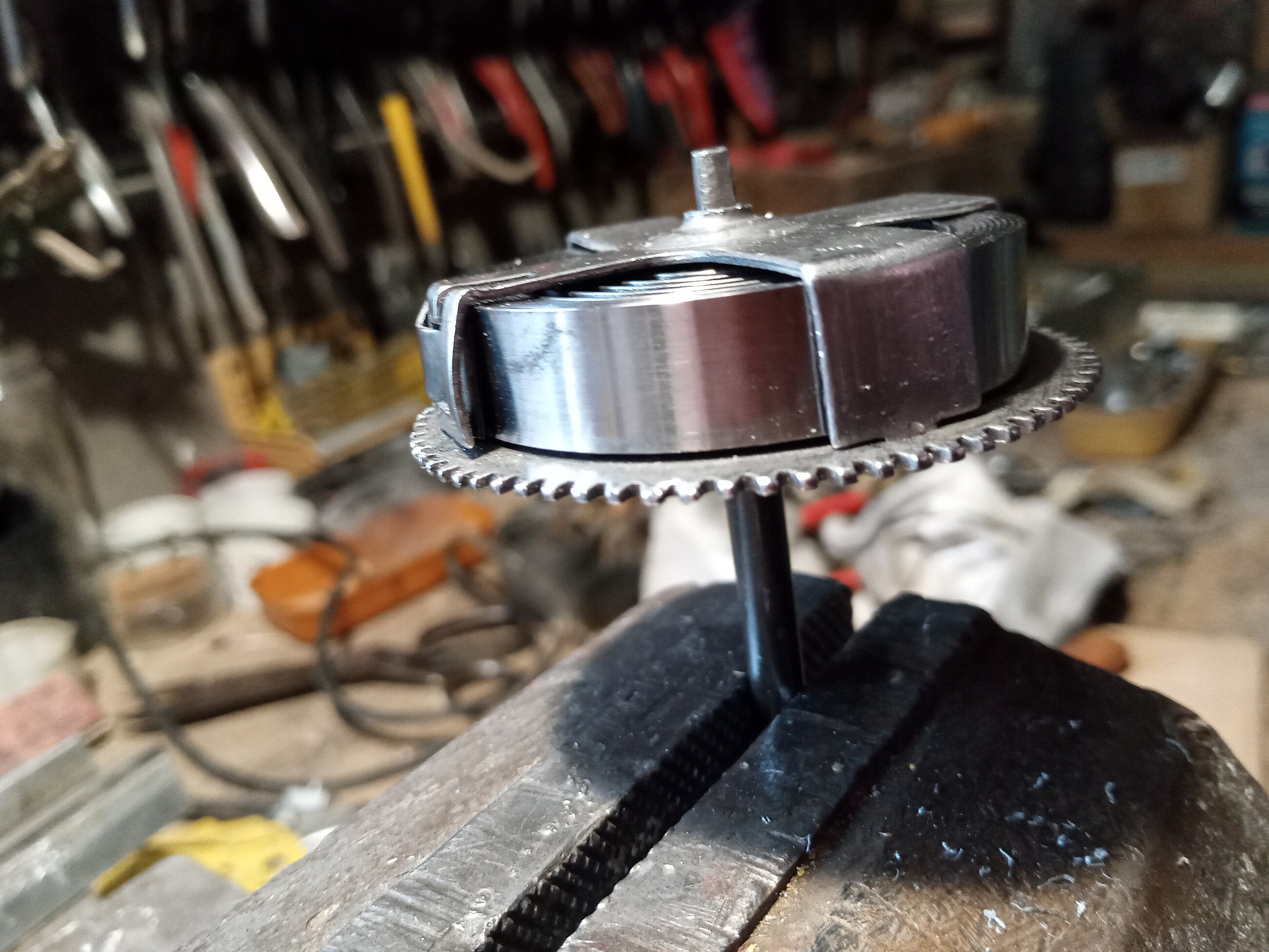

Comme le ressort du moteur se décrochait ,surtout après son remontage par la manivelle,j’ai mis l’ensemble « couronne ressort » sur un axe que j’ai fabriqué ,le tout dans un étaux ,afin de voir le comportement de ce ressort.
Ce ressort ne décroche pratiquement pas; mis à part quelques à-coup dû certainement à sa détention ,malgré un bon graissage.

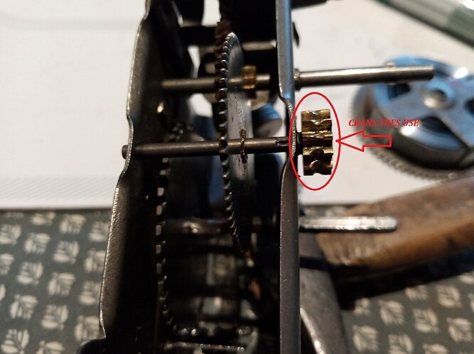

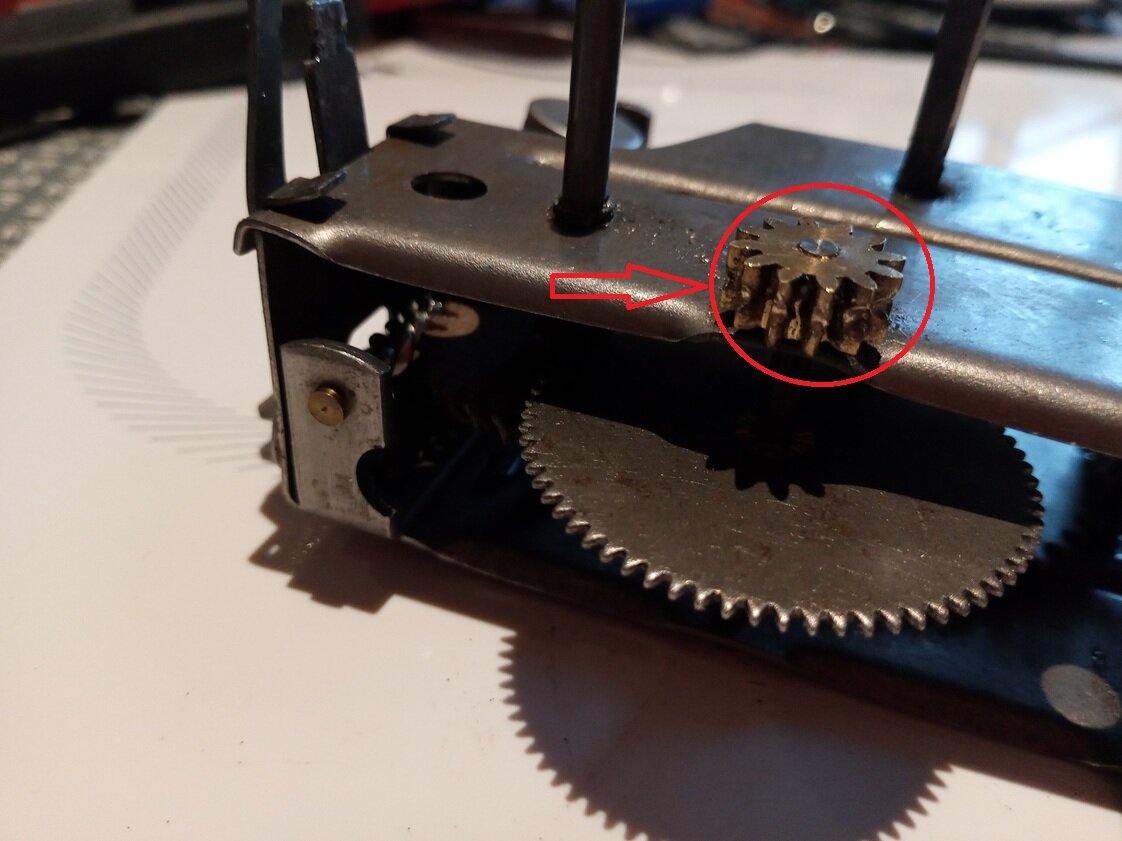

En y regardant de plus près,les divers axes et poulies ont pas mal de jeux et surtout la cause principale du 'raté" du moteur provient de l’usure d’une polie crantée (celle qui directement entraîne après le moteur le reste des poulies.(j’aurais dû le voir ,c’était flagrant…)
ça vas être compliqué arrivé à ce stade,de bricoler quelque chose …
Ci joint les photos de mes essais et de la pièce la plus usée.
Bonne soirée jf

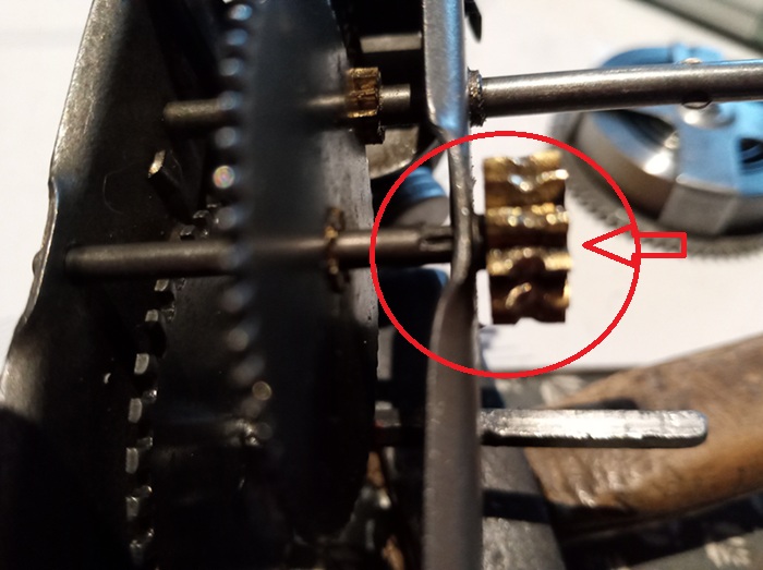

Ce pignon endommagé ressemble à ceux de « Meccano » de notre jeunesse. Sauf un coup de chance, il sera dur de trouver exactement le même en diamètre, nombre de dents, module, épaisseur et trou de montage sur l’axe.
Il faudrait voir si on ne peut pas le décaler de quelques mm pour utiliser la partie de denture encore en bon état. Ce pignon semble monté à la presse sur une partie cannelée; pas évident de le sortir et de le remonter solidement…
Si on sait extraire le pignon endommagé je souderais a l’argent aux endroits abîmés puis jouer de la dremel pour refaire les dents.
De toute façon, d’une manière ou d’une autre, il faut retirer le pignon, après avoir pris toutes ses dimensions.
On en trouve pas mal qui ressemblent, dont certains avec une vis de blocage. Avec un peu de chance…
Oui, mais il faudra déposer un peu de brasure sur chaque dent, sans faire refondre les autres. Délicat ! Et le laiton du pignon sera ensuite recuit et plus mou qu’à l’origine. A essayer comme solution de la dernière chance.
Pour extraire le pignon, ce doit être possible avec un arrache-moyeu miniature.

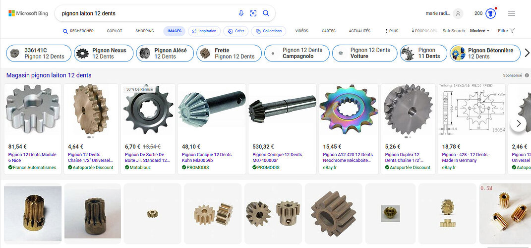

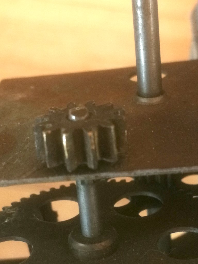

Est-ce que cela irait un pignon d’environ 1,3cm de diamètre (épave de phono jouet)?
La brasure à l’argent n’est pas difficile, il faut juste utiliser du décapant. En plomberie, la brasure classique a l’avantage d’être auto-décapante et surtout d’être beaucoup moins chère. Ensuite, pour un truc aussi petit, il faut utiliser une buse toute petite et avoir la main légère, car en effet, le laiton fond vite à une température pas beaucoup plus élevée que celle de la brasure. Une autre difficulté est que l’on peut vite se retrouver avec les dents comblées par la brasure.
Une brasure à l’étain, une fois le bon décapant utilisé, peut donner une solidité suffisante pour cet usage, avec l’avantage d’être beaucoup plus simple à faire.
Si @jfphase pouvait nous donner les dimensions du pignon et de l’axe, ça permettrait de vérifier si on peut en trouver facilement ou pas. Ça serait quand même plus simple que la solution de reconstruction.
De même, je n’ai pas compris à quoi ce pignon était relié (mais j’ai peut-être sauté un post). Pourrait-on avoir une précision sur ce point ?
il a deja 12 dents
manque
diametre a fond de dents
diametre sur les dents
diametre de l’axe
s’il y a un peu de jeu la loctite blocpresse y pourvoira
https://www.ebay.fr/itm/363180665666?mkevt=1&mkcid=1&mkrid=709-53476-19255-0&campid=5338954103&toolid=20006&customid=f75575e17aa76566c7e55e6170d874ac
Si un modèle acier peut convenir, il y a HPC qui a pas mal de choses accessibles (en laiton ça pique chez eux).

Une autre solution, après avoir démonté la pièce, la couper en deux parties égales en suivant un diamètre, puis les recoller ou souder après avoir inversé les deux parties, pour que les parties abimées soient à l’extérieur, comme çà :
