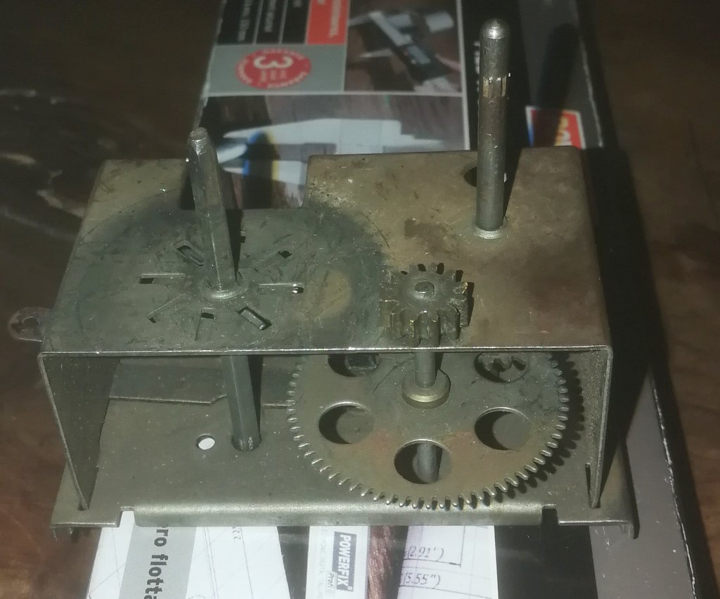

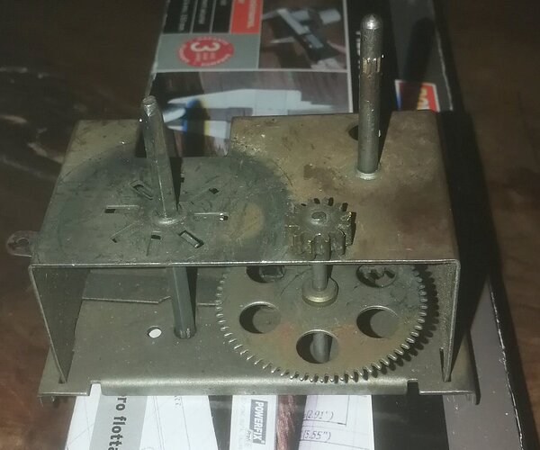

j’ai démonté la roue avec un chasse clou

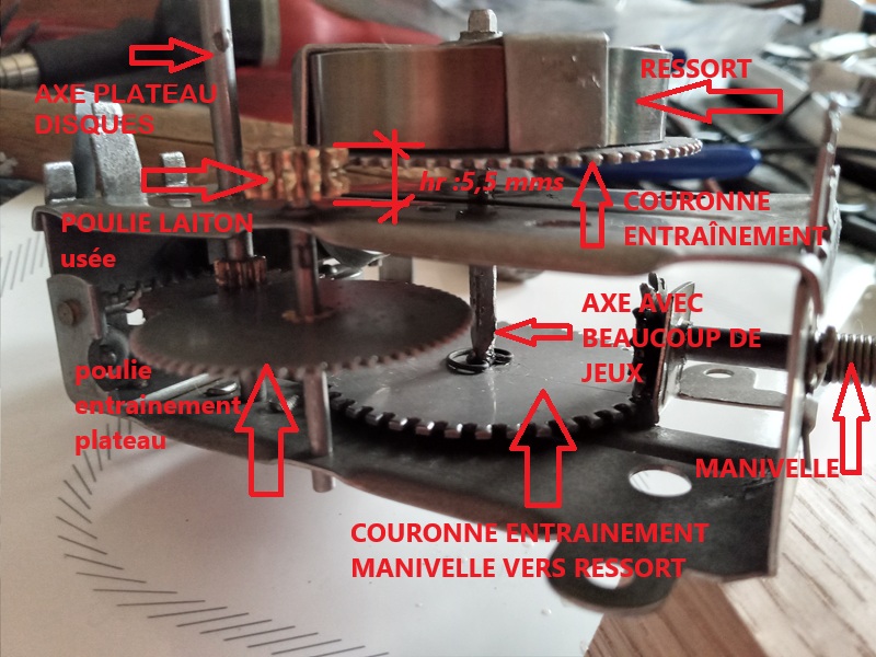

j’ai compris pourquoi cette roue dentée est partiellement usée
c’est la roue d’entraînement du moteur qui se met en biais dessus …

Couper le pignon en 2 ? Déjà pas simple sur un truc aussi petit, mais après le trait de scie, il ne va pas rester grand chose à mon avis.
oui je vais y réfléchir à 2 fois avant …
Il faut évidemment utiliser une lame de scie à découper. C’est beaucoup plus fin qu’une lame de scie ordinaire.
bb
Oui, c’est certainement faisable, mais quand-même pas évident. Trouver un autre pignon serait préférable. Ou même le tailler. Sur le forum usinage, un horloger (JCSulka) avait montré comment il les taillait avec une petite machine de sa conception. Il pourrait peut-être le refaire.

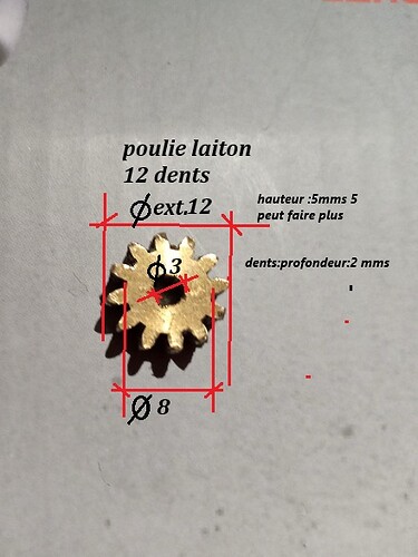

je pense que ce pignon pourrais convenir
ci joint détail du pignon défectueux
la hauteur de 5 a 6 mms n’est pas crucial (peut même aller à10 mms:il y a de la place…
bonne soirée jf Orléans

détail du méca
texte en gras
Bonsoir, les dimensions semblent correspondre (le pied à coulisse a plus de chiffres après la virgule!). Comme je veux rien abimer, je peux vous envoyer le reste de moteur et je vous laisserai le plaisir du démontage…

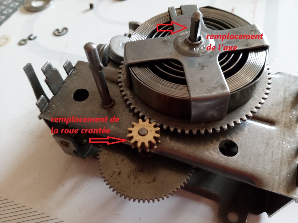

je reviens vers vous pour les avancées de ma restauration…

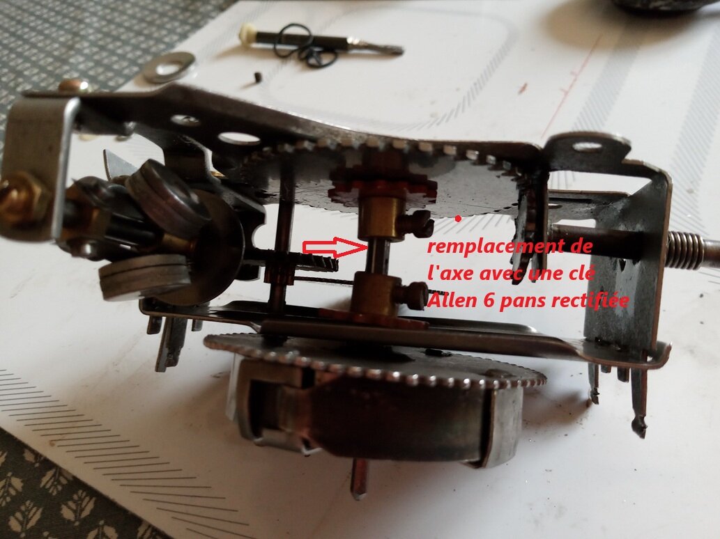

merci à ‹ phonodesbois › qui à pu me dépanner de la poulie laiton que j’ai remonté sur l’axe sans difficultés

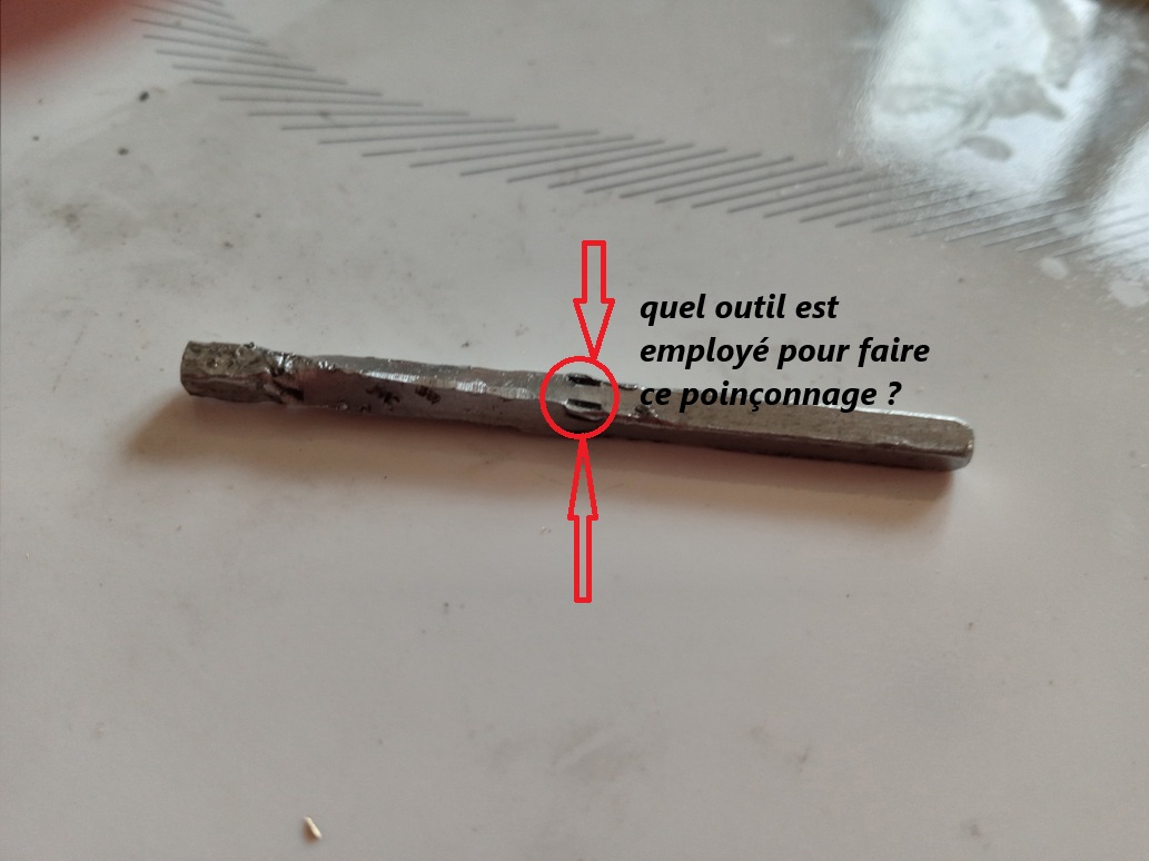

j’ai dû refabriquer l’axe principal (liaison couronne manivelle vers ressort) qui était voilé
j’ai fabriquer cet axe avec une clé allen de 5 modifiée…(pas facile sur du facome …)(le ‹ E › c’est pour ne pas faire de pub…)
suivant la photo jointe, j’aimerais connaître quel outil était utilisé pour poinçonner les axes ou autres pour éviter qu’ils ne bougent de leur logement…

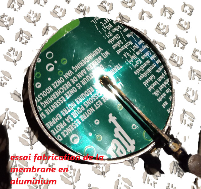

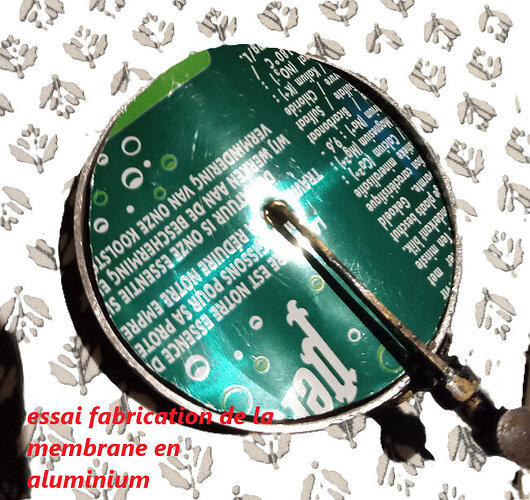

j’ai pour essaie, refabriqué une membrane en alu (découpée dans une canette de p qui pique…
pour l’instant l’entraînement du plateau ce fait par accoup ,encore une usure de pièce en perspective
