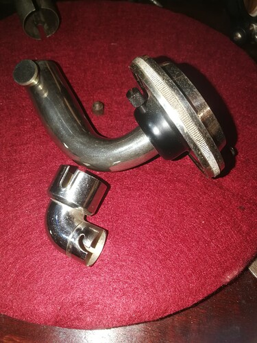

Pour la tête est-ce que ce modèle ferait l’affaire.

pour la tète oui c’est celle qui est montée sur ces phonographe ; par contre celle ci a un pb : elle n’a pas le systeme de fixation de l’aiguille ; l’aiguille a l’air bidouillée !!!
Oui, cette tête est prévue normalement pour un saphir et non pour une aiguille.
Il faut une tête prévue pour ça : ce phono doit avoir sa tête sur le devant (saphir) et non sur le côté (aiguille).

C’est une tête pour disques à saphir (gravure verticale) elle ne convient pas pour les 78 tours les plus courant qui sont à aiguille (gravure latérale).
Dans l’attente de recevoir une tête, je voudrais savoir quels sont les formats de disques prévus pour ce gramophone ?
Des disques à saphir (à gravure verticale). Il ne faut pas une aiguille mais un saphir à boule (ont peut en bricoler un avec une pointe de stylo BIC). Les disques à saphir été commercialisés entre 1905 et environ 1932. Ils sont beaucoups moins courant que les disques à aiguille (gravure latérale) commercialisés entre environ 1895 et 1956.
Comme c’est un gramophone Pathé pour disques saphir à l’origine, il faudrait une tête de lecture comme celles ci-dessous.
Si, par contre, vous voulez écouter des disques à aiguilles plus récents, il faudrait une tête à aiguille ET un adaptateur un peu comme ceux ci dessous.

Évidement, mais mieux vaut le préciser, ces phonos ne peuvent pas lire les disques microsillons (appelé communément vinyle) 33 et 45 tours.
