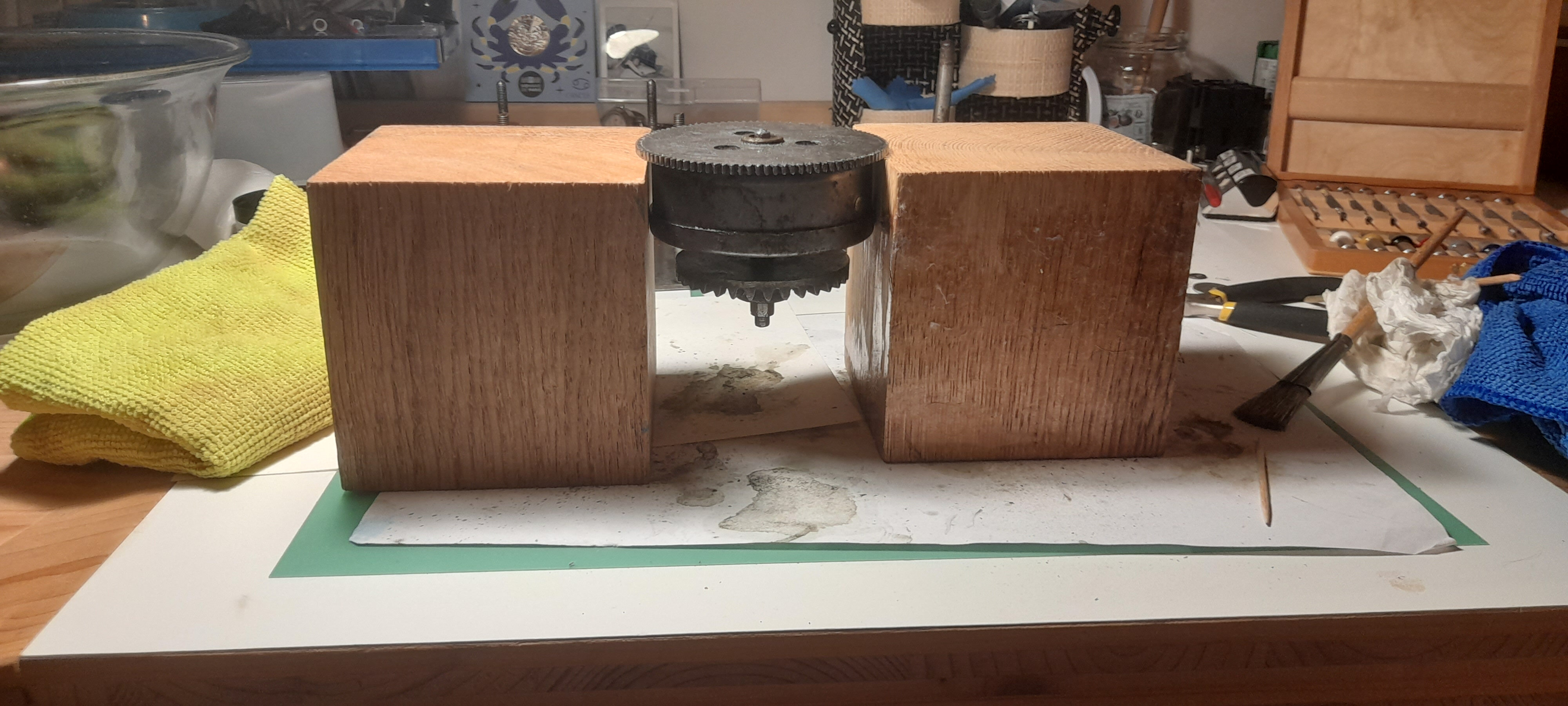

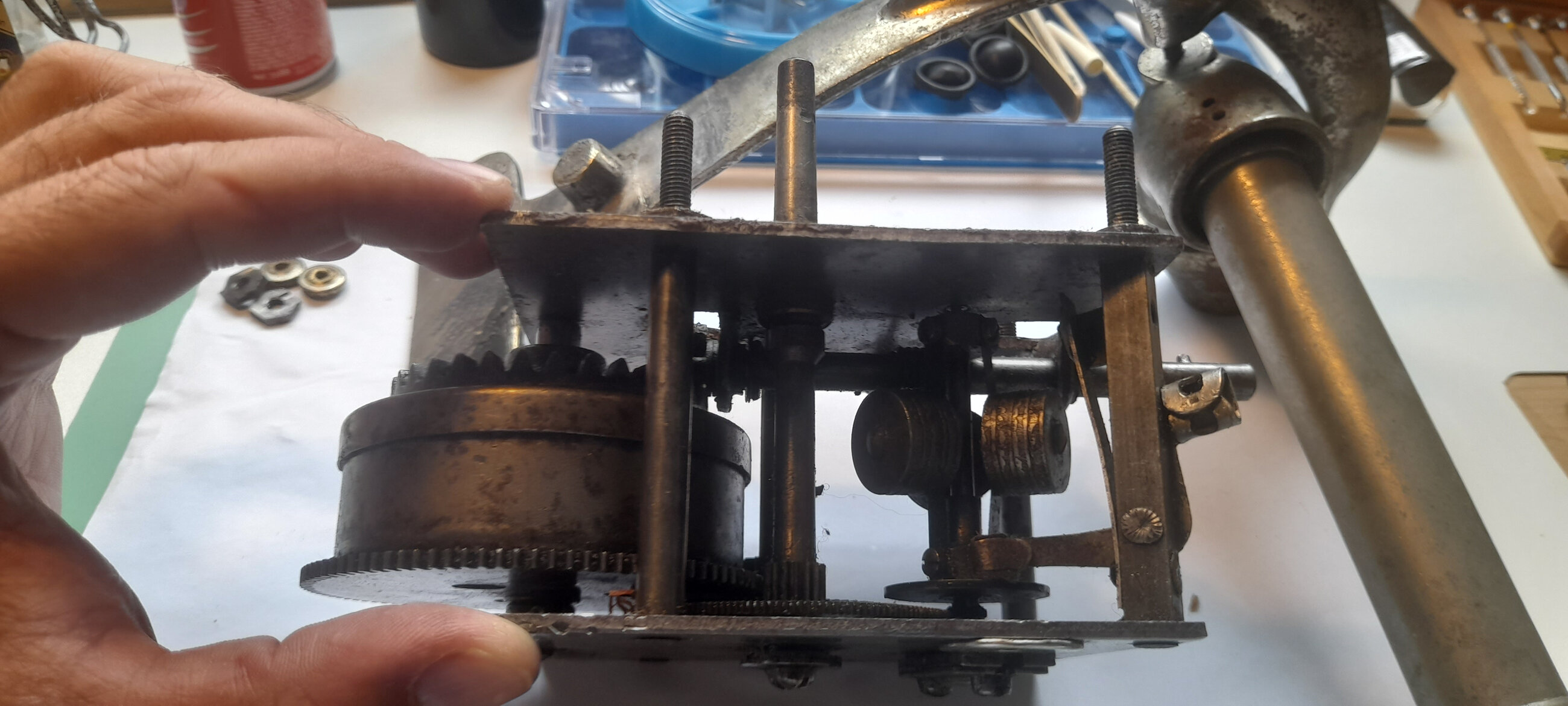

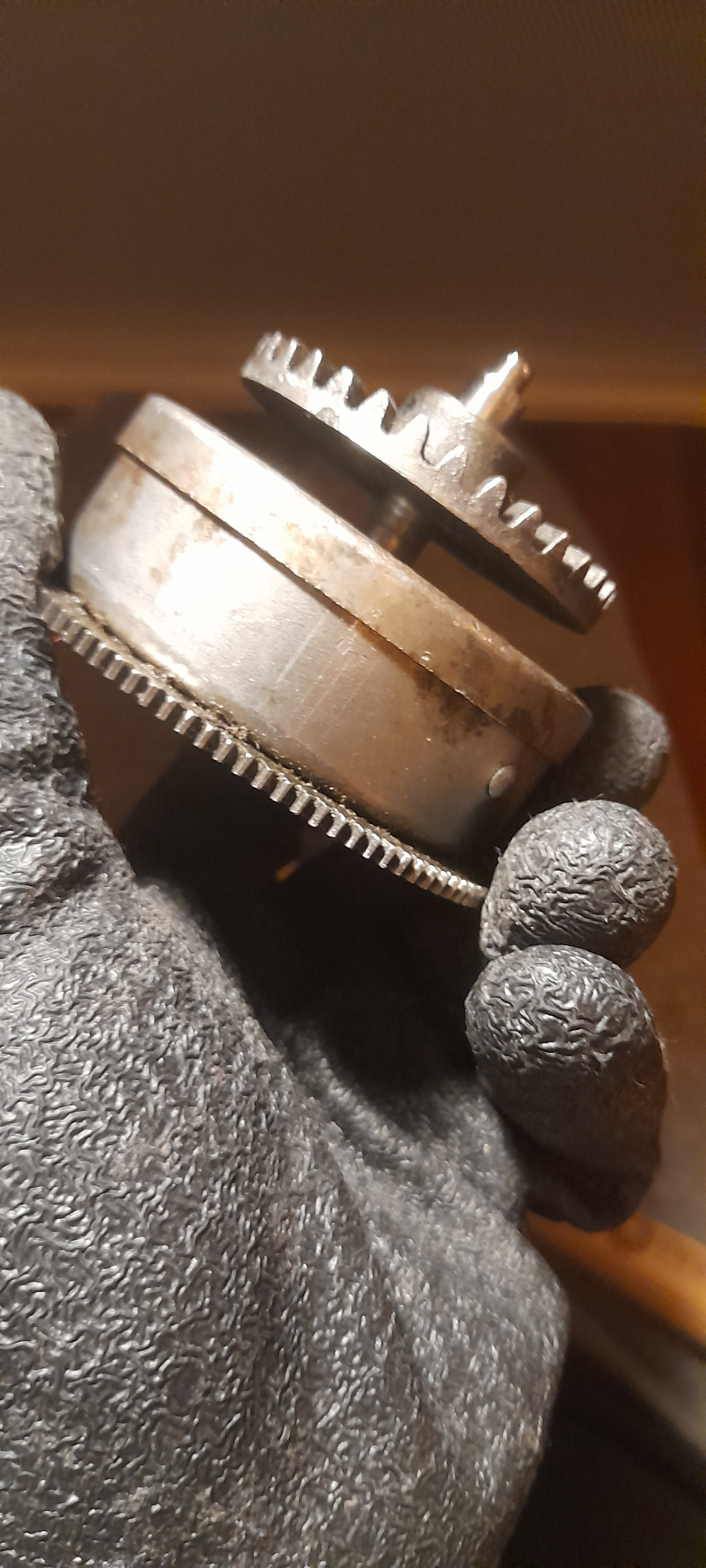

Je souhaite restaurer un ancien Gramophone dont le ressort de barillet n’entraine plus le support du disque car soit cassé soit sorti de sa bride et/ou probablement gommé par anciennes graisse/huile.

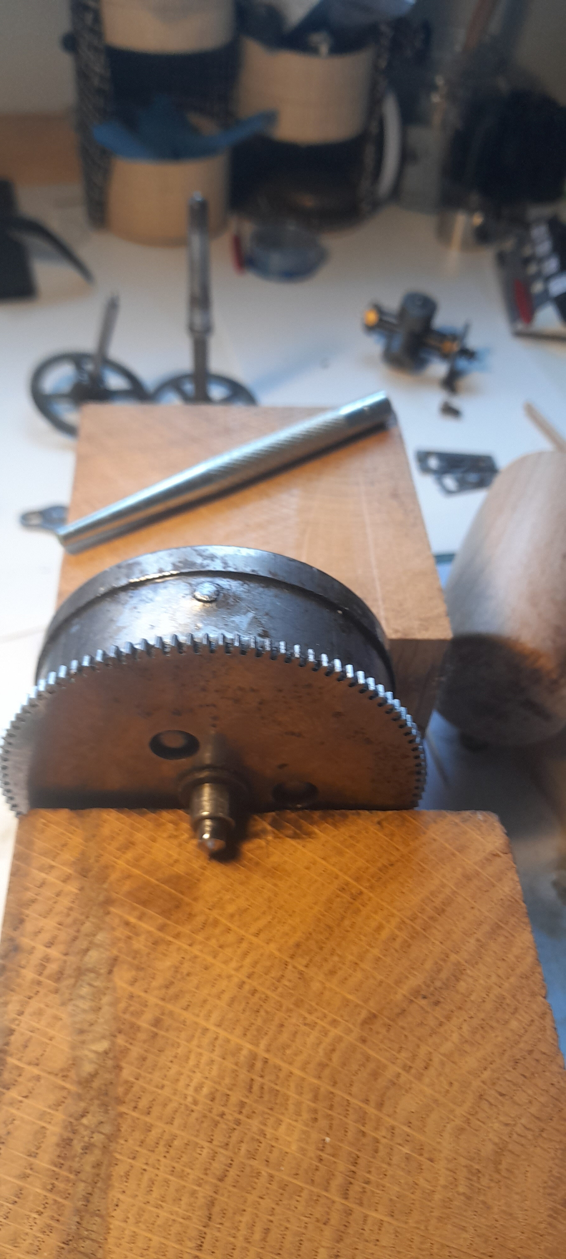

Je n’arrive pas à ouvrir le couvercle du barillet afin de vérifier… malgré dégrippant et plusieurs couts/sec sur le bout de l’arbre à l’opposé du côté couvercle, rien à faire le couvercle ne bouge pas ! Je me demande si il y a un technique ou astuce autre que de simplement forcer ?

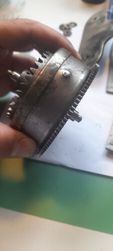

Je vois sur le tour du tambour une de goupille qui d’après le regard d’un amis fiable serait plutôt une bride d’accroche du ressort à l’intérieur. En tout cas j’ai essayé de la faire rentrer au chasse-goupille à l’intérieur mais j’ai plus l’impression de la faire sortir plutôt que de la pousser…
Est-ce que quelqu’un a déjà restaurer ce type de moteur/barillet et y a t’il un petit détail à connaitre pour me débloquer ?

il faut enlever le couvercle du barilet qui est manche a force
reperer sa position pour le remonter de façon identique si non cela ne tourenera pas rond

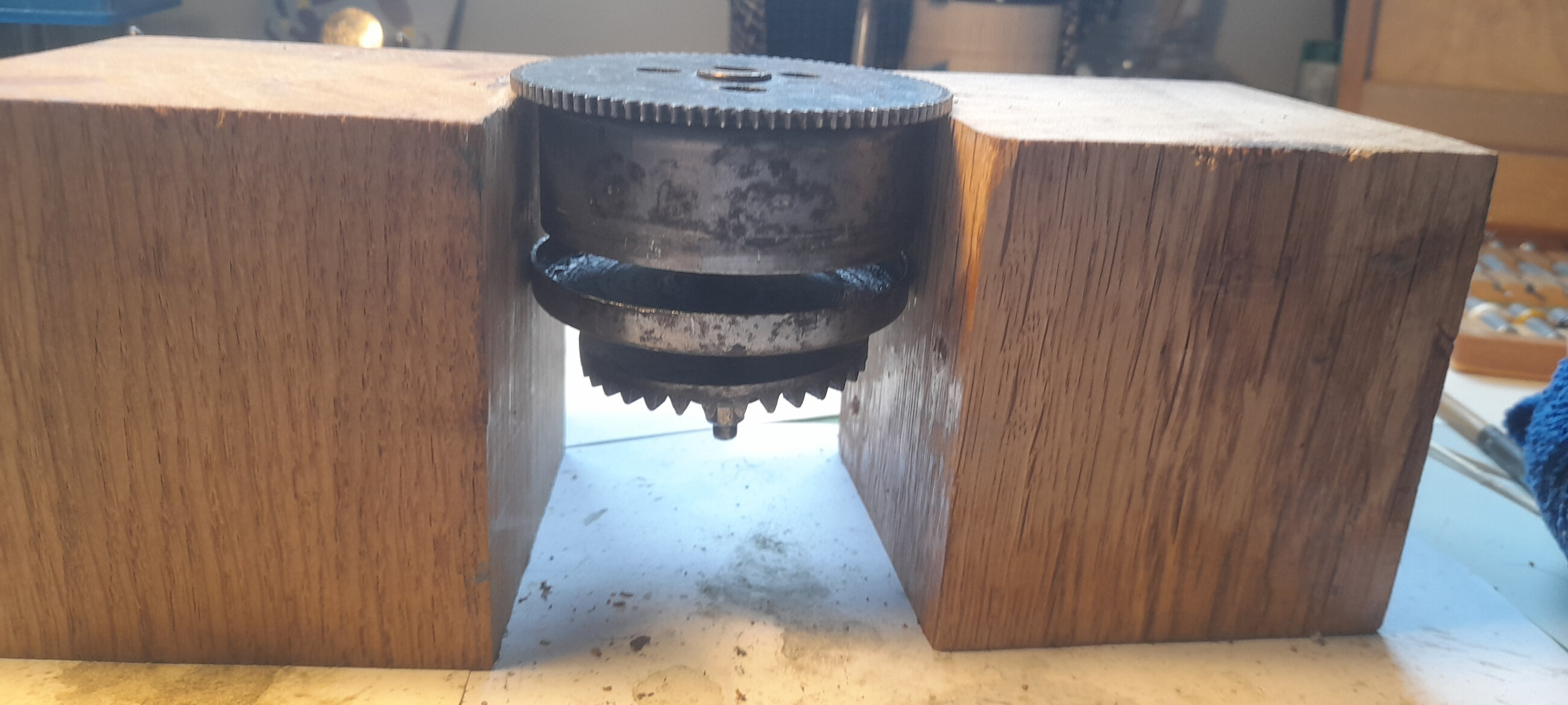

Oui je me doute, la métaphore du fauve est drôle, il doit être très puissant sur ce genre d’instrument ancien c’est sûr (j’ai gants et lunette de protection) mais pour le moment je sais pas comment m’y prendre pour ouvrir le couvercle :confused: à part taper sur l’abrégeassions à l’opposé en laissant libre le couvercle pour qu’il sorte ?
frapper un jet de bronze sur l’angle du couvercle en faisant le tour pour que le couvercle sorte bien droit sans se deformer
et reperer le couvercle par rapport au barilet si non galere garantie au remontage

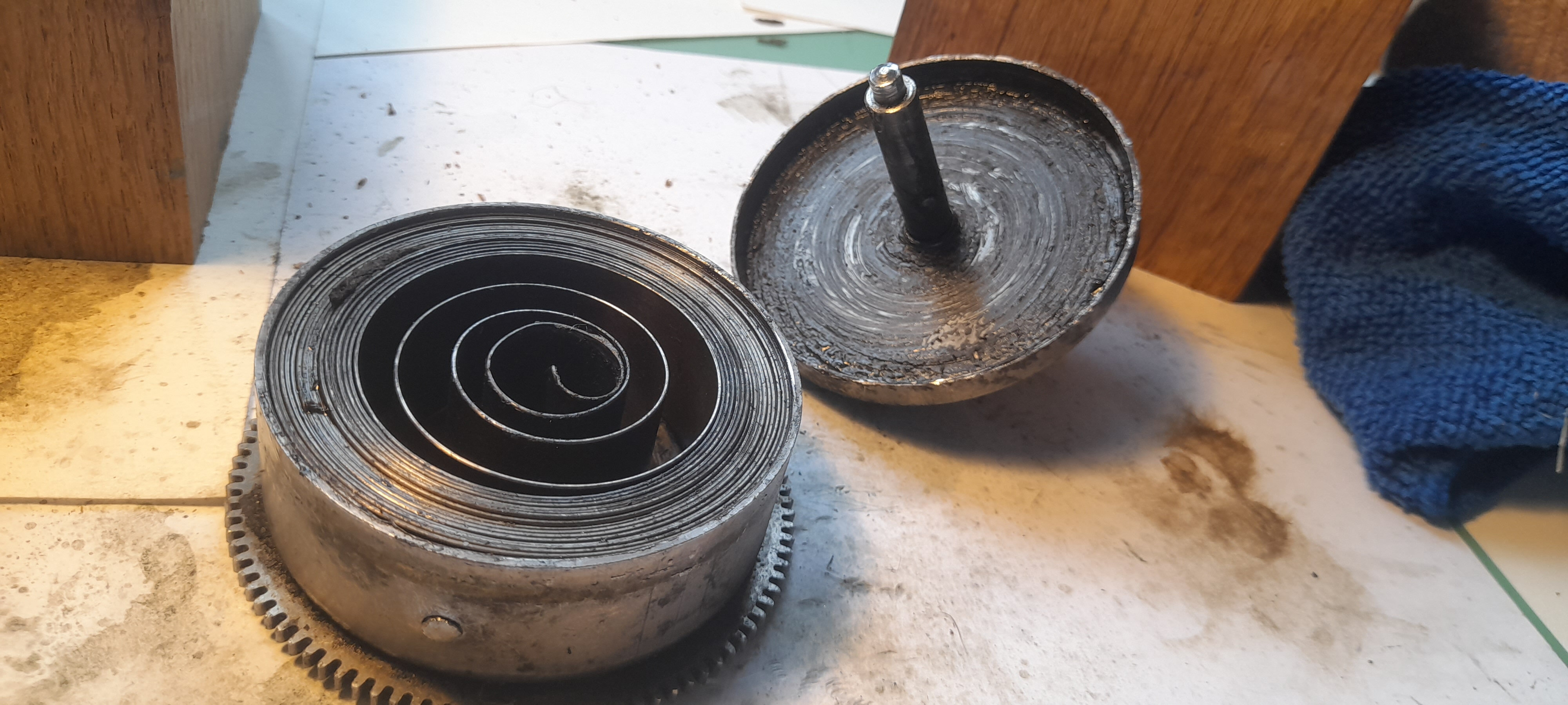

Yes :smiley: Nikel c’est sorti !!

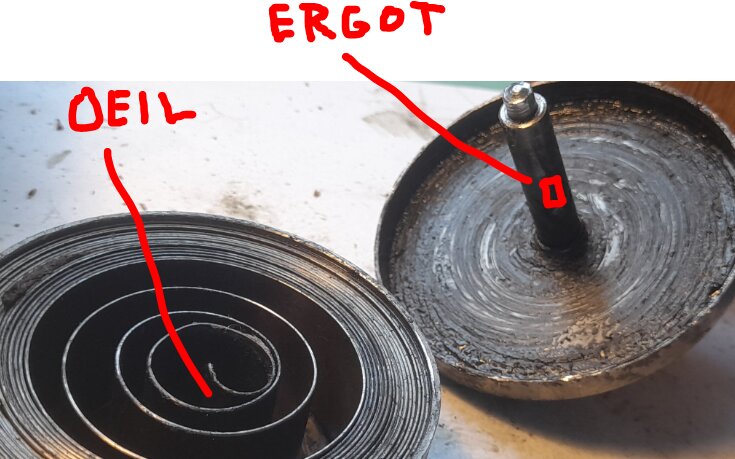

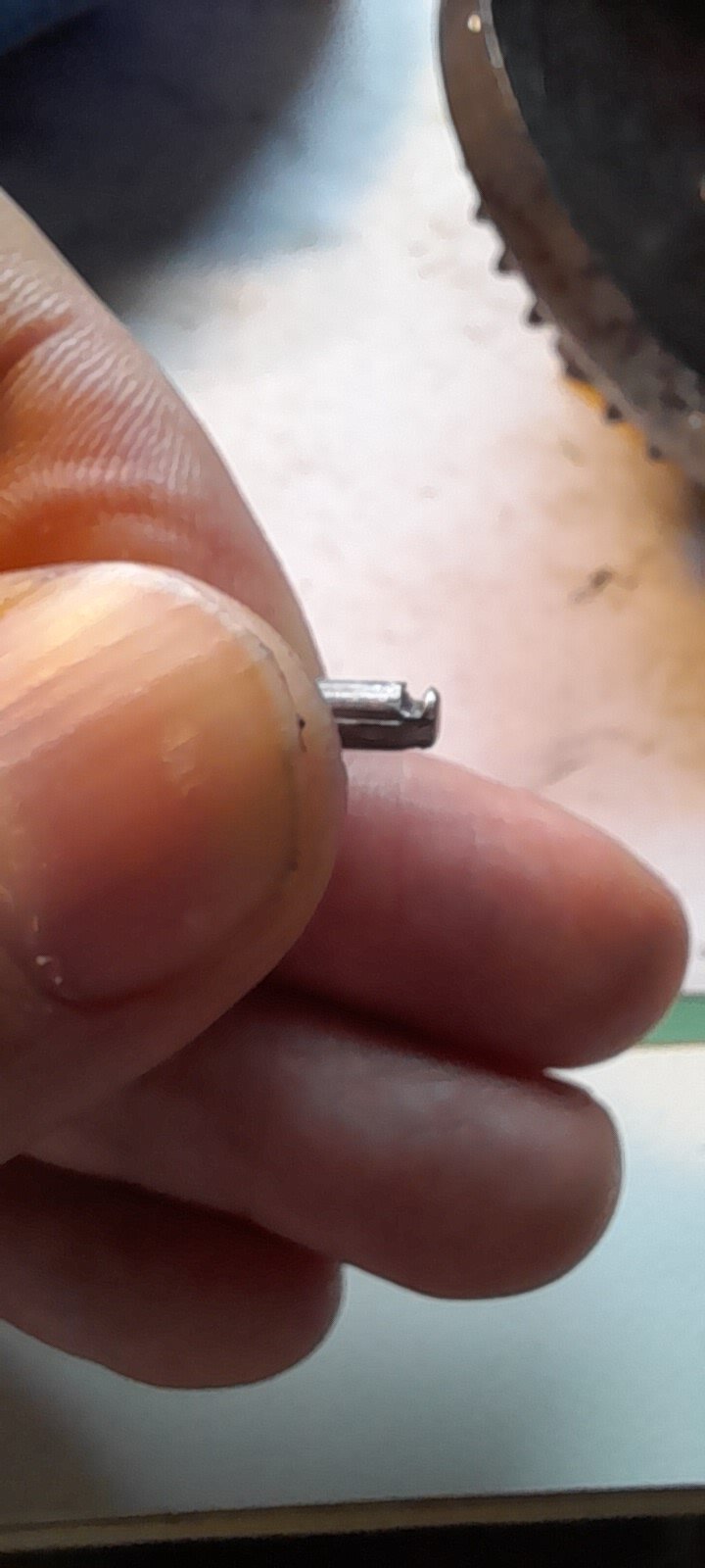

sur cet axe il doit y avoir un ergot qui s’accroche dans l’oeil de ressort
Ouii c’est ça je l’ai sorti, il était plein de graisse et l’encoche rempli mais après nettoyage elle m’a l’air encore presente
elle ne devrait pas sortir de l’axe elle y est manchée a force *
en plus sa tete semble avoir disparu

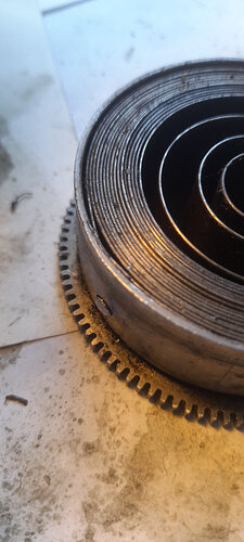

l’oeil a l’extremite du ressort doit avoir cette allure
Je n’ai pas encore regardé l’œil, pour le moment ce ressort me fait peur et je sais pas bien comment je vais le sortir pour le nettoyer sans qu’il me saute à la gueule lol
Il devrait pas sortir de l’axe de l’encoche vous voulez dire ? Elle doit être plus grosse avec une tête qui retient le ressort ?
tu ne le sort surtout pas
le sortir est une paire de manches , le remettre dedans en est une autre
regarde la forme de l’oeil sans sortir le ressort
on refera la crochet en fonction
D’accord ! Ben l’oeil ressemble pas à votre dessin mais plutôt à un gros oval d’un cm et demi environ

Là c’est l’ergot qui semble ne pas accrocher l’œil alors

le plus simple est de mettre une bonne dose d’huile moteur sur le ressort pour reactiver la graisse graphitée
cela evite de sortir le ressort
Bonne idée et merci de l’astuce, je ne savais même pas qu’on pouvait réactiver cette vieille graisse :slight_smile:
Yes, j’hésitais vraiment à me lancer dans l’extraction du ressort… d’accord je vais aller me procurer de l’huile moteur ?
Est ce bien nettoyer un peu au pinceau/essence C sur le dessus les spires avant ? si jamais elle colle par endroit
