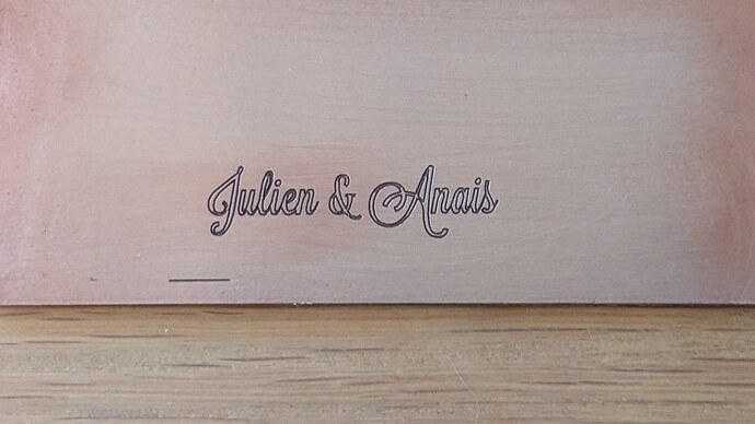

Voici ma première gravure de ma vie faite avec ma CNC pro que j’ai commandée fin Novembre. Je l’ai faite sur un pcb en bakélite avec une profondeur de 0.2mm par passe et 50mm/mn.
J’ai utilisé Easel pour faire le dessin et l’envoyer a la CNC directement sans passer par le Gcode.

:+1:t2:
C’est très propre!
Anaïs va être contente (tu n’aurais pas zappé le tréma par hasard?)
Oui j’ai zappé le tréma! Ma future belle fille ne va pas etre contente!
Oui ca marche pas mal. Par contre c’est vrai que cette petite CNC vibre un peu surtout la table meme avec de si petites passes. Je pense que c’est du aux vis trapézoïdales avec rattrapage du jeu par contre ecrou et ressort. Avec des vis a billes ça serait mieux mais bon a 100€ pour une CNC il faut pas etre trop difficile.

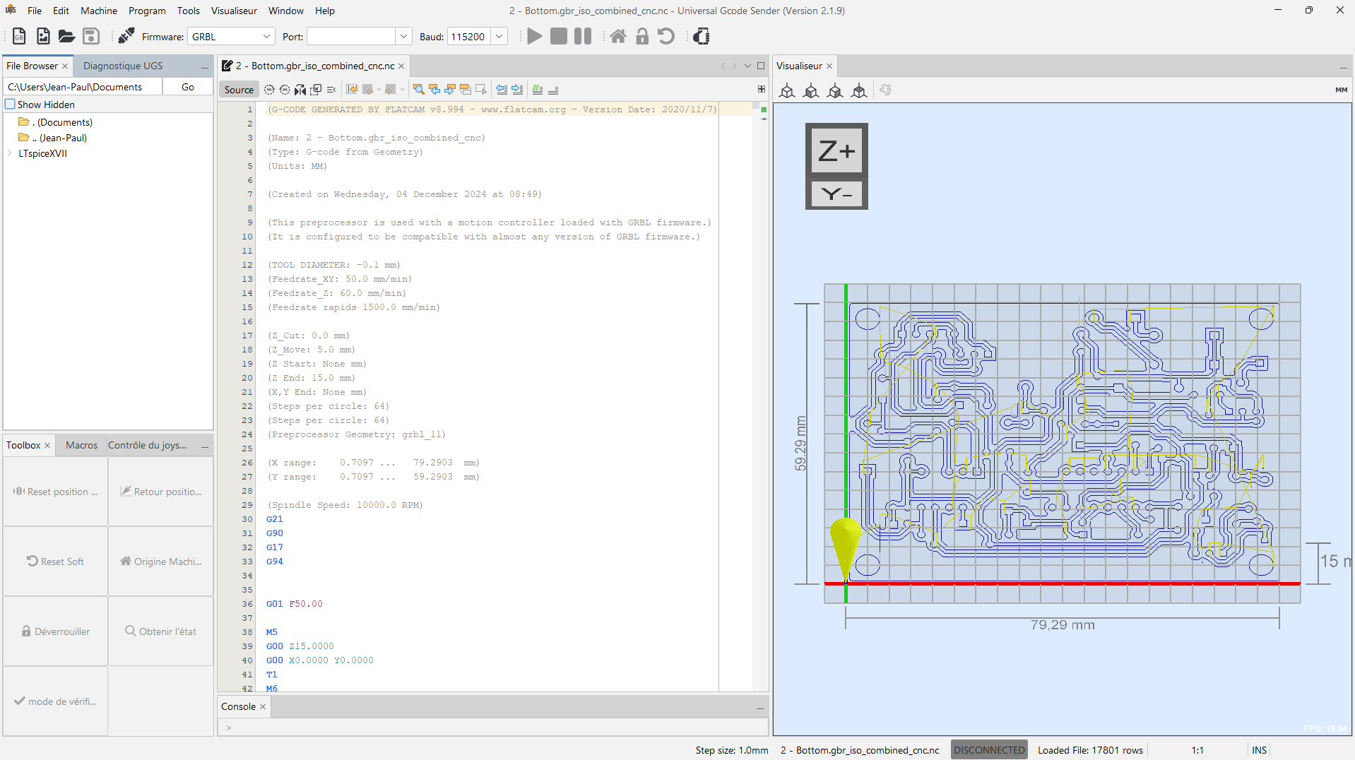

Sinon, en dernier recours, l’outil ultime : UGS (Universal GCODE Sender)
Merci, je vais essayer
J’espère qu’il y a une version compatible Seven.

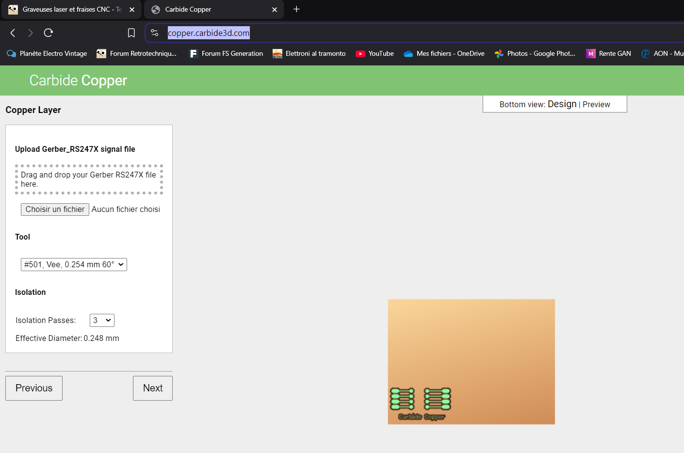

Un autre logiciel de gravure de PCB en ligne : Carbide Copper.
Il prend en charge les Gerber mais aussi les DXF
UGS s’est bien installé, mais il ne veut pas se connecter « erreur de com » alors que les paramètres sont corrects, port et vitesse grrr
