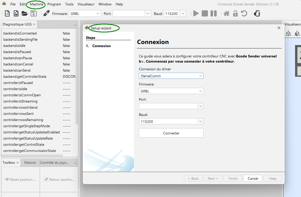

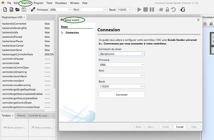

A mon avis, il faut configurer la machine avec le setup wizard
Dommage, je n’ai pas encore reçu ma CNC et je ne peux pas t’aider plus…

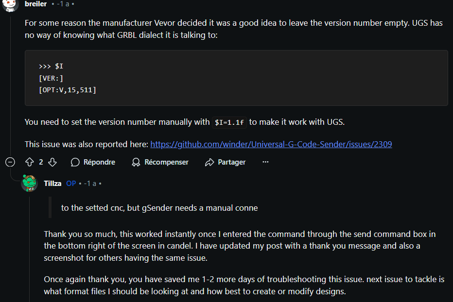

Ça s’est intéressant :
En gros, VEVOR a laissé le numéro de version vide et UGS ne sait pas avec quoi dialoguer.
Il faut le renseigner avec $I=1.1f (si j’ai tout bien suivi).
Pas trouvé où écrire ça
Avec Candle, dans la console.
Mais pour le moment, ça a plutôt l’air d’être la merde…
Je viens de faire, que dalle !
mais j’ai commandé une autre platine de commande, on verra bien

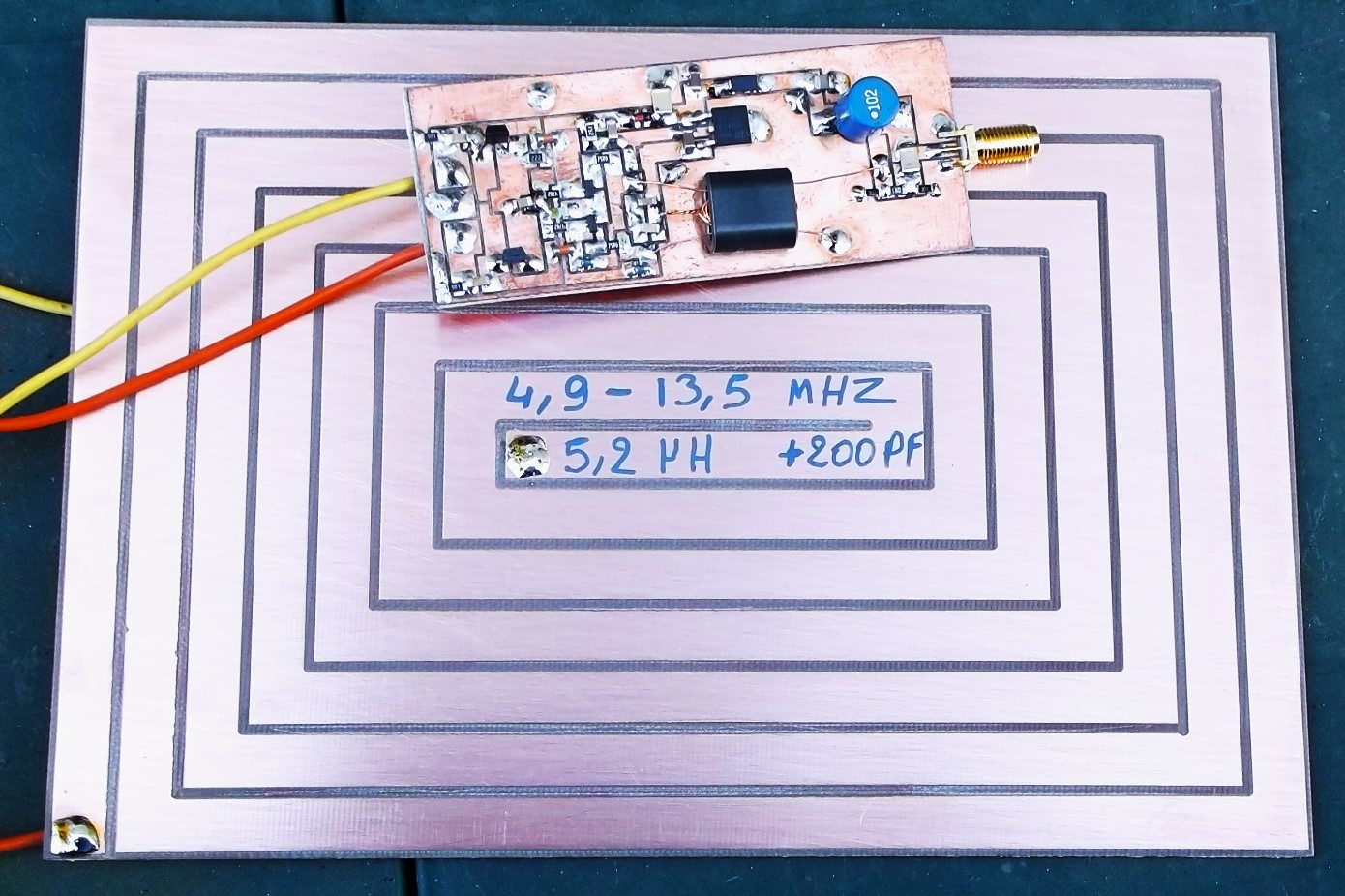

Petit bricolage du jour.
Le cadre accordable à distance, va prendre sa place en haut du grenier, là ou il n’encombrera personne.
Accord impeccable sur les bandes 60, 40, et 30 mètres, ce qui était le but recherché.
Le rainurage a été effectué avec une fraise de 1,6 mm.
4 « J'aime »

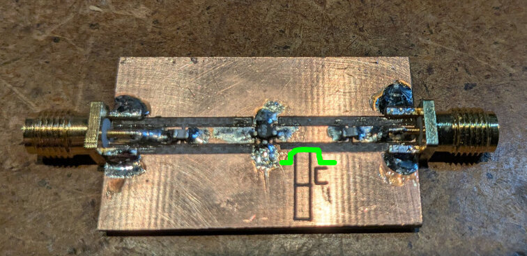

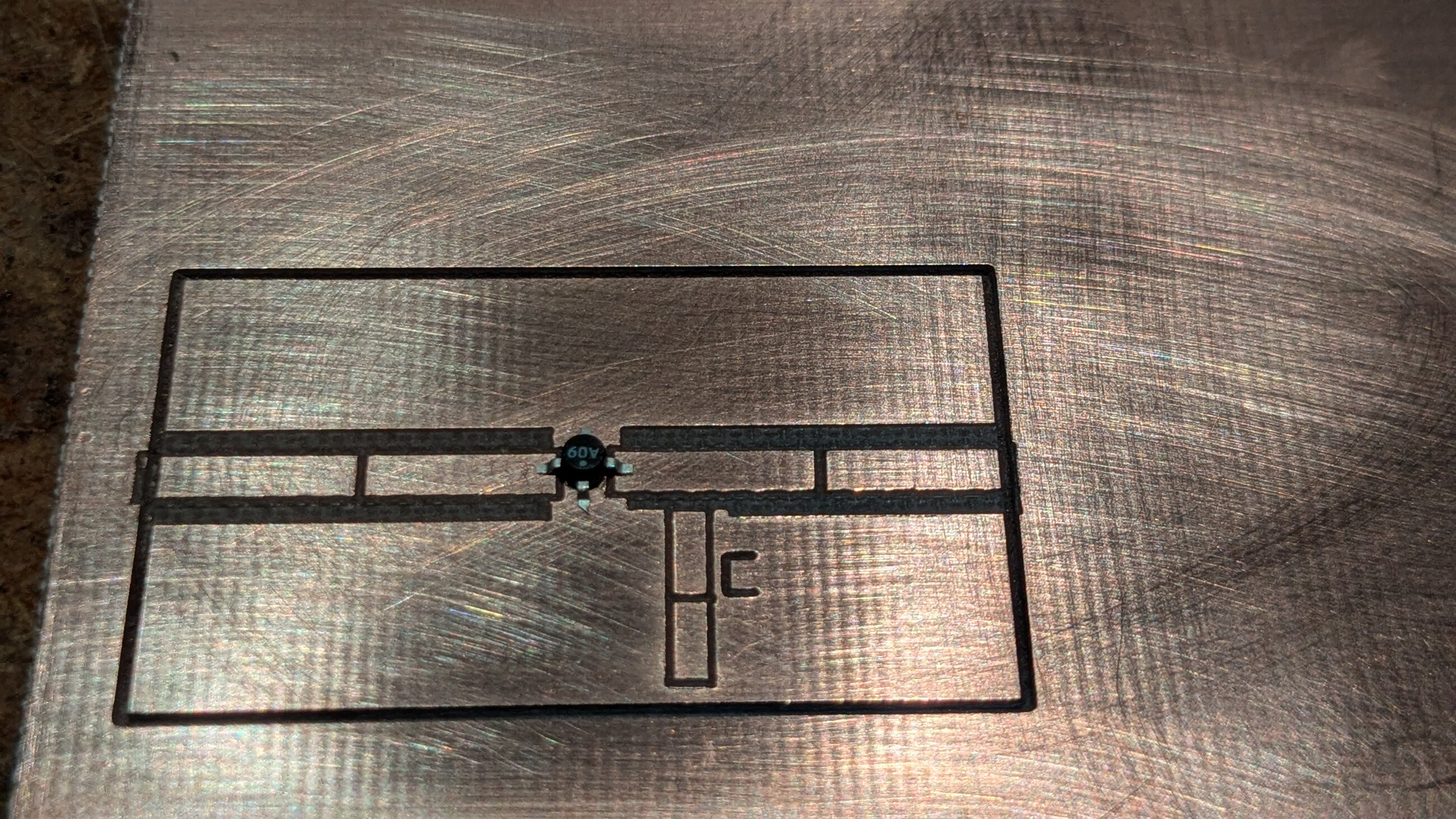

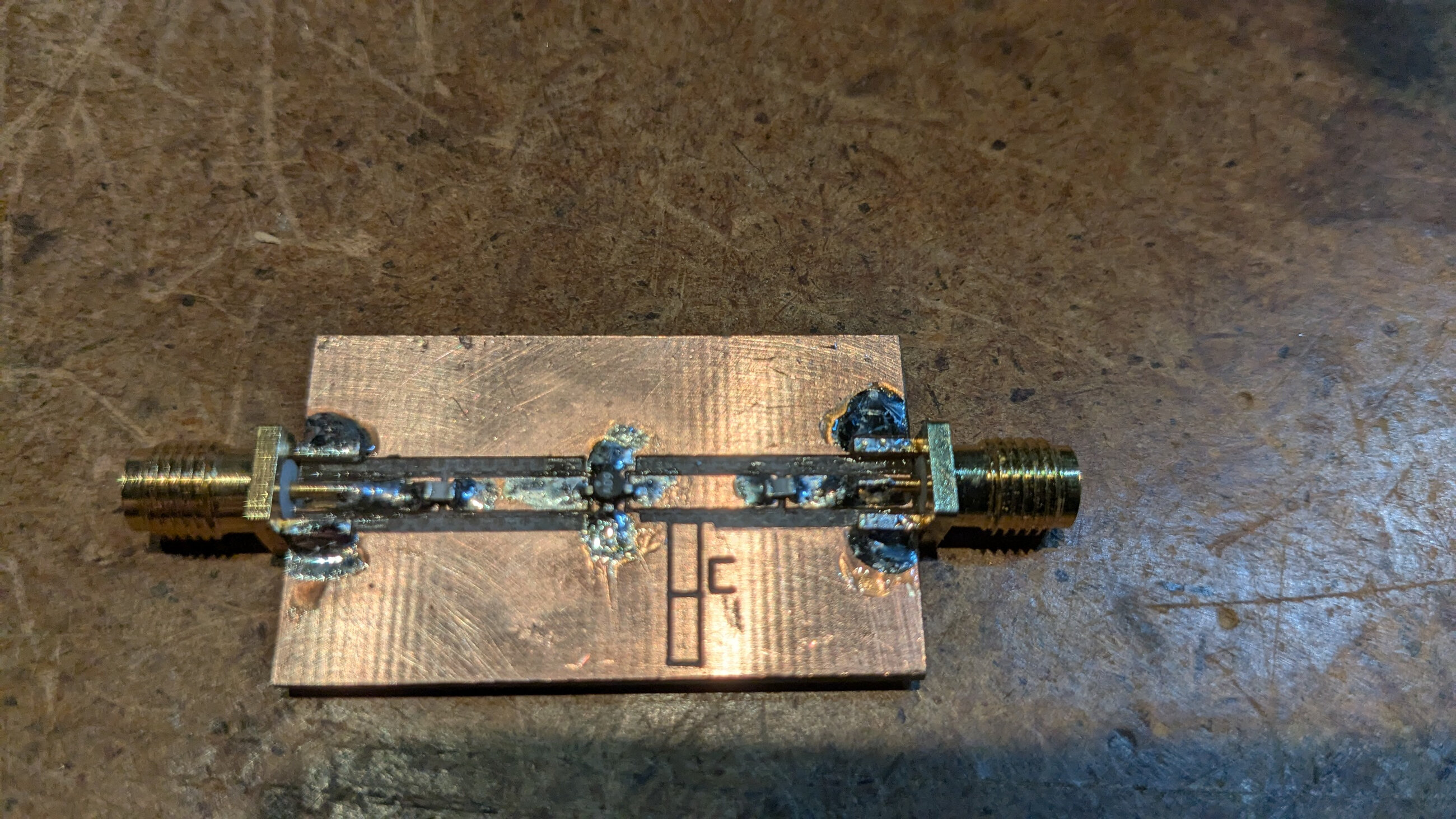

Je viens de faire un CI gravé avec ma CNC pour monter un ampli avec un classique gain block msa0986.
En cours de cablage…
Jean-Louis
Bonjour!
Bonne idée de commencer par un circuit facile.
Même si l’on fait une erreur, les dégâts ne sont pas ruineux, et il suffit de recommencer.
C’est un bon début.
Au moins, la fraiseuse n’a pas fini sa carrière sur une étagère, comme c’est quelquefois le cas.
Oui c’est un circuit facile : j’ai directement trace les formes avec Easel. J’avais essayé un import de fichier .svg créé avec Visio mais ça ne fonctionnait pas. Pour le moment je ne fais pas de circuit imprimé a partir d’un logiciel de CI.
Je viens de tester le circuit qui est fini et il fonctionne. Je vais faire quelques mesures RF cet après-midi.

Je ne grave pas a la main : l’impédance de la piste principale est ( normalement !) adaptée 50 ohms et sa largeur calibrée a 2,5 mm.

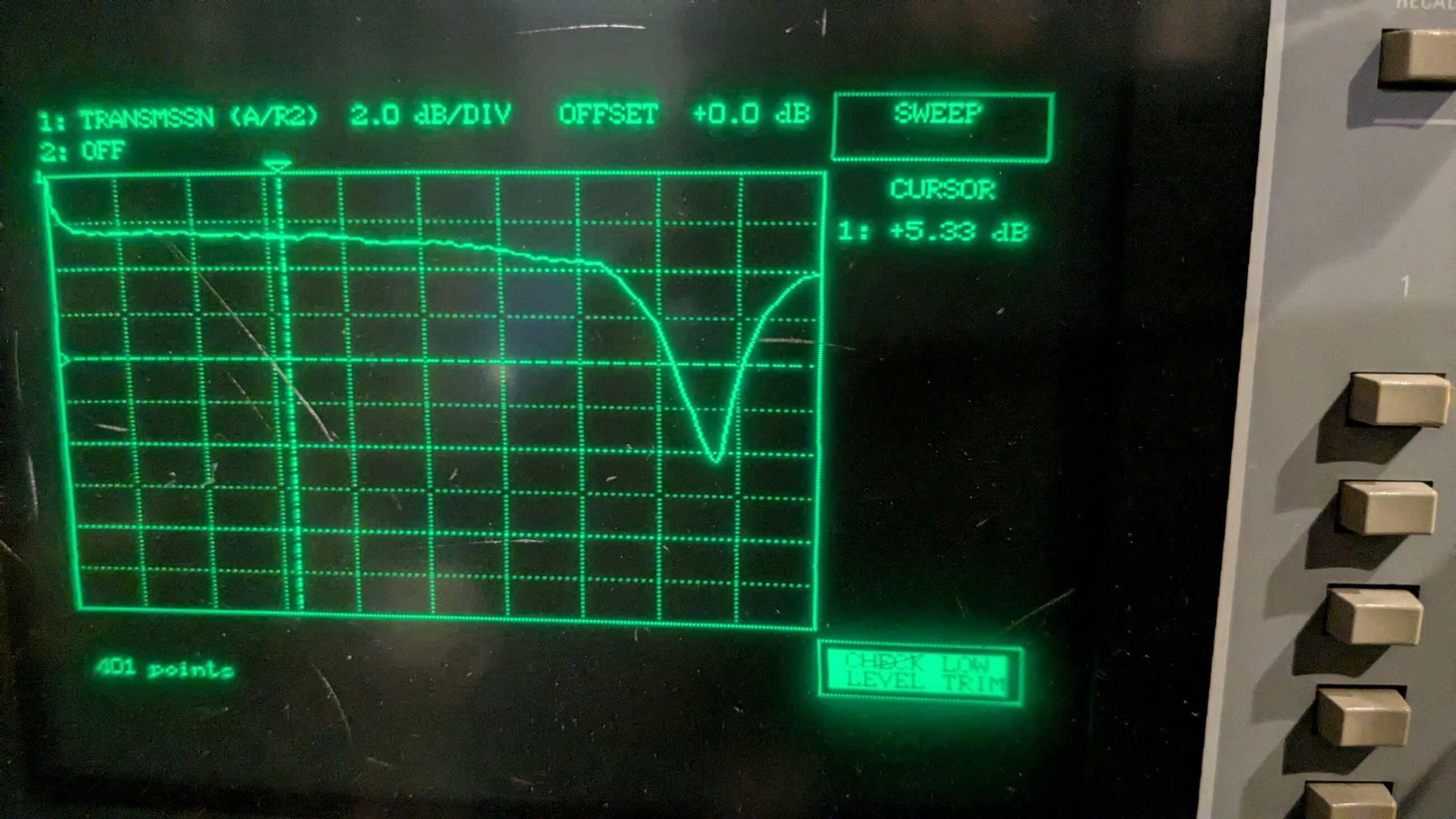

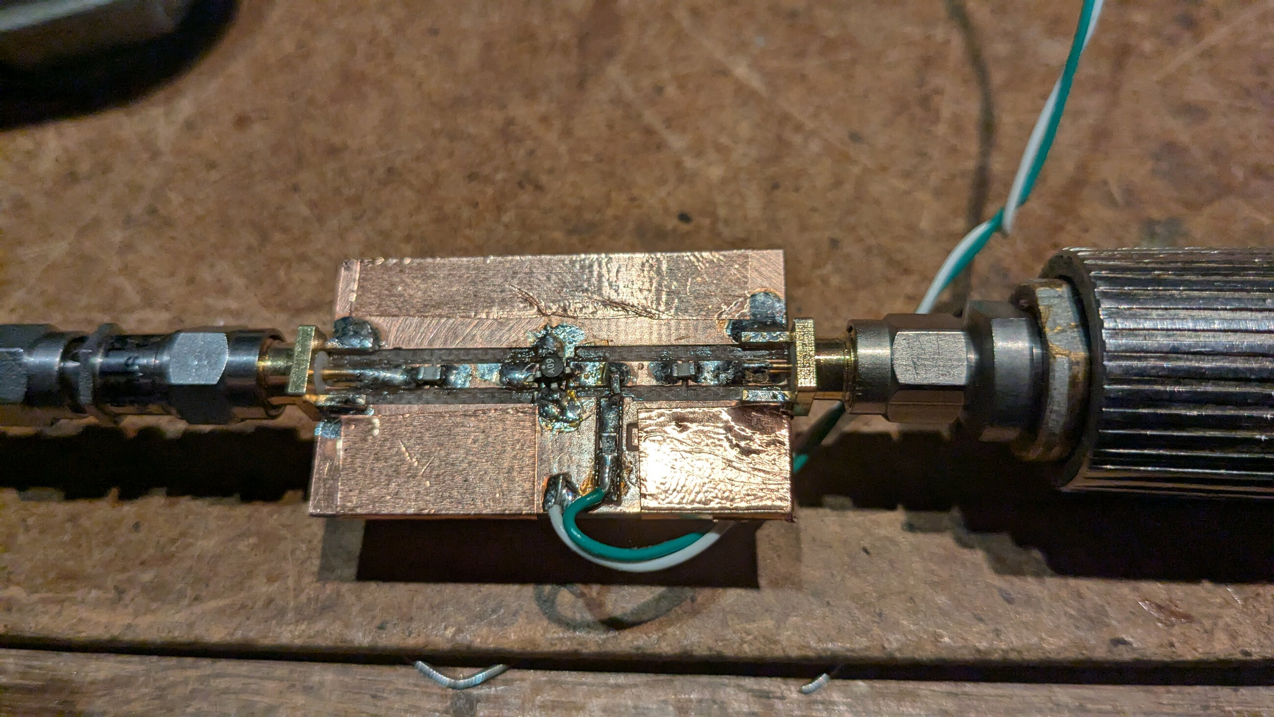

Mon ampli avec PCB fait avec CNC fonctionne jusqu’à 1.1 GHz , apres j’ai une résonance a 1.2GHz .
(Start 10MHz stop 1.5GHz)
Jean-Louis
mettre un strap ici
il y a un plan de masse en face arriere ?
si oui poser quelques clous pour les relier
La self de choc en série est très vraisemblablement responsable de la crevasse.
Facile à vérifier, en réduisant sa valeur.

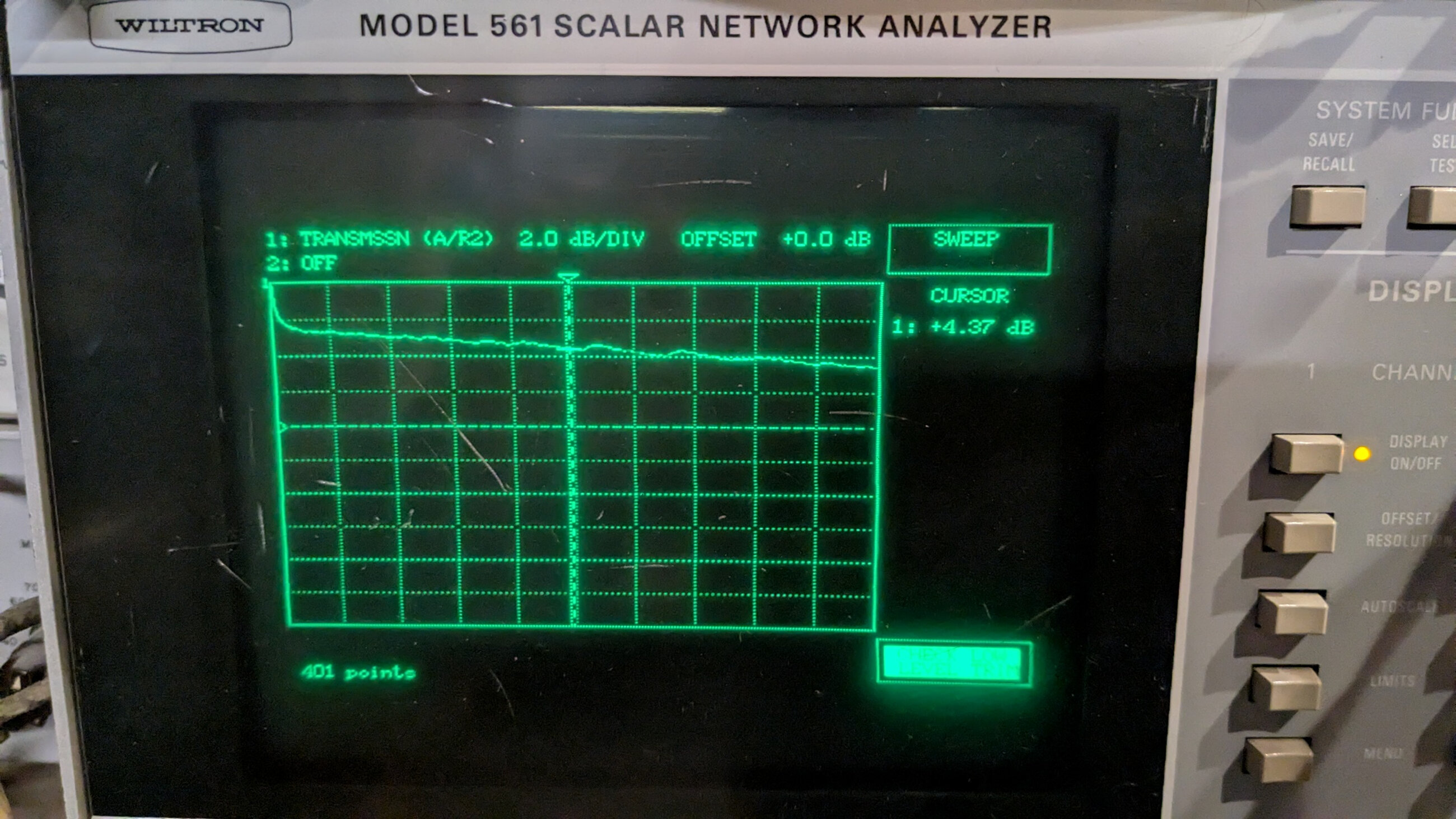

Ca y est j’ai relié les 2 plans de masse par cuivre adhésif sur le pourtour et tout va bien maintenant jusqu’à plus de 2GHz :
10MHz a 2GHz
Un peu d’atténuation en fréquence, je pense du aux capas de couplage de 1nF…ou peut etre la self.
Comme l’a signalé Rémy, quelques pattes de résistances entre les deux faces ne seraient pas inutiles, surtout le long de la ligne 50 Ω.
