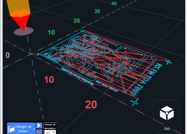

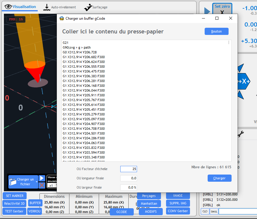

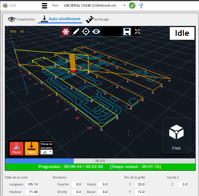

Bricolage vite fait sur le gaz d’une fonction qui met à l’échelle le gcode. Du coup le PCB du récepteur qui était immense revient à une taille raisonnable. Je n’ai pas eu le courage de mesurer la taille réelle.
Bien entendu tout ça reste à « emballer » pour que ce soit transparent à utiliser pour le « non initié »…
Après un coup de nettoyage à la souris du tracé, on a quelque chose de plus clean.
L’avance à F300, tu dois avoir des fraises incassables… :grinning_face_with_smiling_eyes:
En caoutchouc mousse qu’elles sont :rofl:
Ces valeurs pour mes tests sont prises un peu au hasard de ce qui me passe par la tête, ceci explique cela.

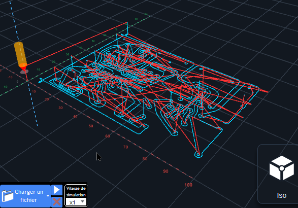

Arrivée d’une barre d’outils qui est pour l’instant sur la droite, mais elle va vraisemblablement déménager vers le haut ou devenir déplaçable et dockable par l’utilisateur, je me tâte.
Et un bouton qui permet de masquer/afficher les trajets rouges G0 quand c’est trop touffu.

En résumé : la barre d’outils est fonctionnelle et commence à se peupler avec un nouveau bouton qui permet de masquer les trajets G0. Une jauge de progression de la simulation/gravure avec le décompte des temps a fait son apparition.

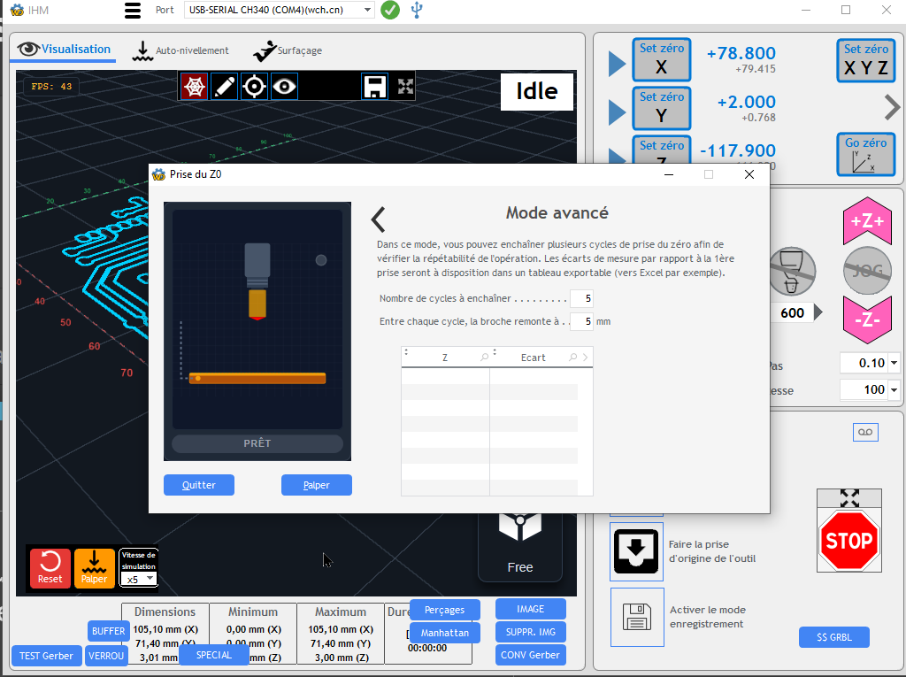

Je bricole actuellement la prise de 0 du Z par contact électrique fraise/cuivre du PCB. J’ai prévu un mode qui permet de faire automatiquement n fois le cycle et d’enregistrer les résultats pour pouvoir juger de la répétabilité.

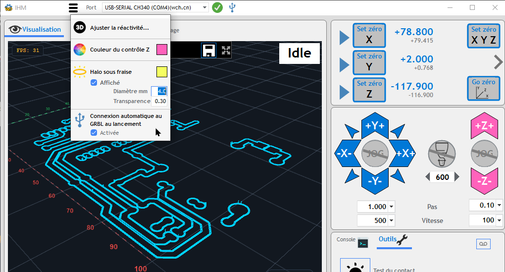

Et le menu « hamburger » pour les préférences commence à se peupler.
En attendant que le hamburger du menu soit cuit à point, on peut toujours gribouiller le Gcode en manuel.

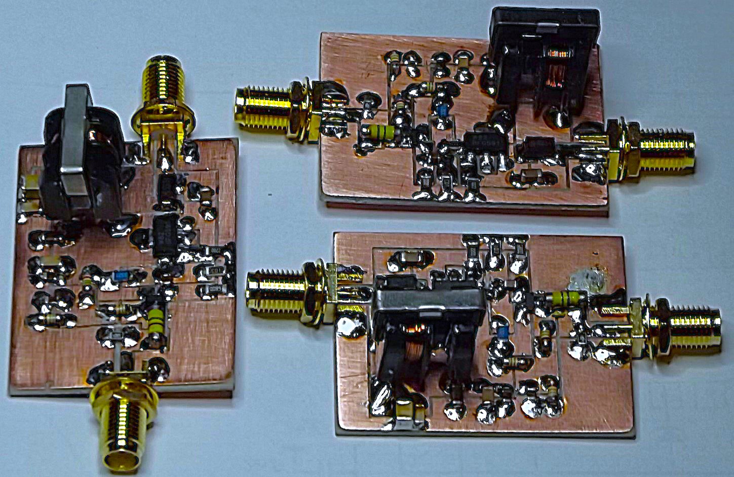

Petits amplis HF à entrée très haute impédance, pour de futures mesures VLF.
Il ne faut qu’une bonne après-midi pour graver les circuits et installer les composants.

Tu as gravé les 3 circuits en écrivant le gcode a la main?
Jean-Louis
Mis à part pour certains circuits génériques, pour lesquels j’ai écrit un programme en VB qui génère directement le Gcode complet, en fonction des dimensions que l’on renseigne, pour le reste, je déplace la fraise en mode manuel, depuis le PC, et je recopie les déplacements au fur et à mesure dans la fenêtre programme.
En fin d’usinage, je sauve le soft, qui servira en mode entièrement automatique pour la prochaine fois.
En fait, c’est assez facile à écrire.
Méthode Blaireau: je tire mon dessin sur un transparent, que je colle sur ma plaque d’époxy cuivrée.
Je défonce en manuel, à travers le dessin, lequel sert de guidage, en découpant des ilots, comme un puzzle, et en reportant chaque déplacement dans la fenêtre « programme ».
Quand toutes les pistes ou plages ont été détourées, l’affaire est faite.
Pour les circuits simples, ça convient parfaitement.
La gravure complète d’un des petits amplis sur la photo précédente ne prend que 14 minutes, détourage compris.
Seul bémol, pour les cercles ou tracés courbes, il faut ajouter des instructions en G2 ou G3, et se servir de la simulation sur l’écran pour ajuster les coordonnées.
On s’y fait très vite. :wink:

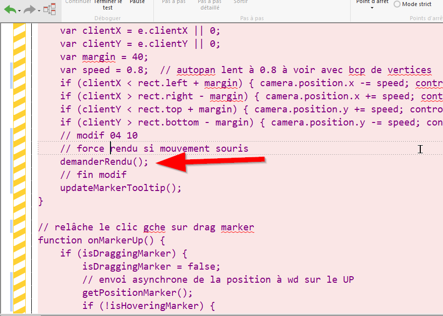

C’est le genre de code où il vaut mieux ne pas se replonger pour des modifs au bout de 2 ans…
J’ai trouvé le hic, rien de grave.
Il y a de la sauvegarde dans l’air…

Pas d’autres solutions que tous ces « if » dans ton langage?
Bonsoir Jean-Paul,
A ma connaissance non, c’est comme en C. Le seul moyen d’épurer un peu c’est de faire des tests simples en entrée de fonction et d’utiliser des « return » plutôt que d’imbriquer des conditions. Mais le gain est limité. Quant au « switch », c’est un nid à bugs vicieux entre les mauvais typages et les oublis de « break »…
A l’instant T, il y a 38 319 lignes de code, dont 5 930 de commentaires. Mais il y a du ménage à faire.
Comme personne ne va bosser dessus à part moi, ce n’est pas grave si c’est illisible :slightly_smiling_face:
