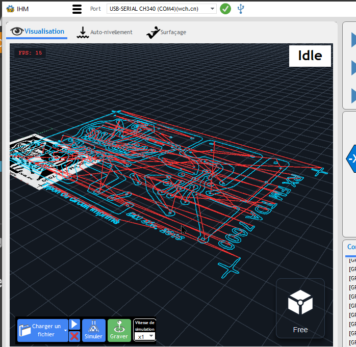

Allez je fais tout de même un petit état des lieux sur l’avancée du projet, bien que ça ne passionne visiblement pas les foules.

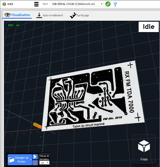

Au menu : import d’une image de guidage en fond d’écran pour de la gravure manuelle en suivant le tracé. Rotation, décalage de l’origine et mise à l’échelle pour faire correspondre l’image avec la réalité.
Au moins, tu as déjà un client pour faire les premiers essais. :wink: :clap:
Une petite vidéo d’une nouvelle fonctionnalité, des fois que cela suscite des vocations de fraiseur…
Import direct d’une couche gerber RS274-X et utilisation de la cible.

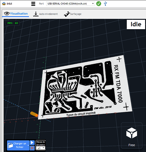

Puisqu’il y a au moins 3 lecteurs intéressés, voilà une autre fonction récemment ajoutée : la possibilité de programmer visuellement une série de perçages sur un typon mis à l’échelle. J’ajoute des nouveautés quasi quotidiennement.
Je bricole la possibilité d’invalider à la volée certaines parties du tracé. Le bébé se présente bien.

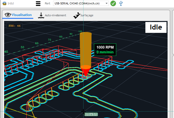

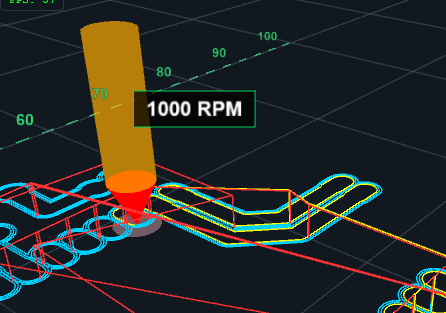

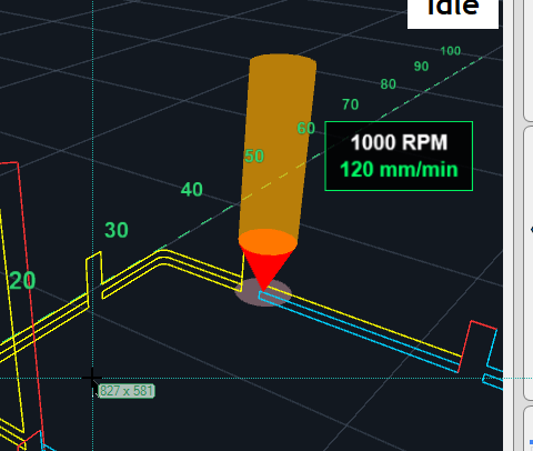

Dans les petits détails, la fraise virtuelle affiche maintenant sa vitesse de rotation. Enfin ce n’est pas réellement la vitesse mais un coefficient (1000 = pleine vitesse de la broche, 500 = 1/2 vitesse). Pour nos petites machines, la broche tourne à environ 10 000 tr/min à plein pot.
L’ajout de la vitesse théorique de rotation c’est pas mal si elle est commandée par variateur mais j’y aurais bien vu la vitesse d’avance de l’outil plutôt.
Ce n’est qu’une idée toute personnelle bien évidemment.
L’idée est bonne, dans la mesure ou la vitesse de broche est déjà affichée dans les paramètres visibles.
La vitesse d’avance est effectivement un paramètres plus critique, qu’il vaut mieux avoir à l’oeil, une distraction pendant l’usinage étant souvent fatale pour la fraise.
En fraisage manuel cette bulle n’a pas d’intérêt puisqu’on a les valeurs qu’on a fixées sous les yeux. L’intérêt est peut-être plus lors du déroulement d’un programme. C’est plutôt un gadget.
Mais la vitesse d’avance arrive, elle est déjà prévue dans le sprite. Reste à aller la récupérer, je devrais m’en sortir.

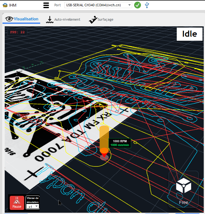

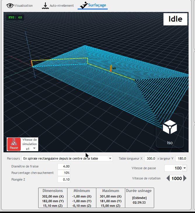

Pour les adaptes de surfaçage de martyr, une fonction de génération du script est arrivée.
Modification à la volée d’un programme gcode existant.
