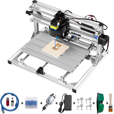

on trouve où une fraiseuse numérique à 172 € ?
Sur Ebay.
Elle a un poil augmenté depuis, mais moins de 200 euro livrée, tête laser comprise.
merci
une référence ?
tête laser ? c’est une fraiseuse ou une machine à graver ?
J’utilise celle-là
Tu montes la tête laser ou la broche de fraisage en fonction des besoins du moment.
Le soft de fraisage et celui de gravure laser son fournis sur une clé usb, livrée avec.
Les mise à jours sont gratis sur internet.
Tu n’auras plus qu’à te mettre au G-code!.. :blush:

J’ai trouvé une Mostics CNC 3018 PRO à 289€ qu’en pensez vous ?
C’est pour compléter mon atelier numérique Ribet-Desjardins qui comprendra scanner automatique pour faire les modèles (à retoucher si nécessaire) , imprimante 3d (pas encore choisie) , laser pour les glaces, maintenant fraiseuse, il ne manquera que le tour mais pour l’instant un tour miniature manuel suffira très bien… Avec tout cela et l’atelier mécanique classique je vais pouvoir fabriquer de bout en bout une copie de poste R&D. J’exagère juste un peu comme dab :rofl:
Si c’est celle d’Amazon, attention car pour celle à 289€ il n’y a pas la tête laser.
Oui merci de m’avoir prévenu je commande celle avec la tête laser. C’est une option pour 126€ : Genmitsu Kit module laser bleu-violet 5.5W 450nm pour machine de fraisage/gravure CNC Genmitsu PROVerXL 4030/6050 Plus, 3020-PRO MAX & 3018-PRO
Cependant je vais essayer d’annuler la commande et commander celle ci, pour bois. @Bruno Pensez-vous que la tête laser soit compatible? pour cette fraiseuse ne coutant que 218€ :
Smart Genmitsu CNC Router 3018-PRO grbl Commande 3 axes en plastique acrylique PCB PVC Gravure Sculpture sur bois Fraises, XYZ Plage de travail 300 x 180 x 45 mm
Fuyez, pendant qu’il est encore temps!.. :face_with_thermometer:
Trouvé, elle est à 192,35 €
C’est celle qui correspond au lien que je t’ai mis plus haut.
J’espère que tu te rappelles ou ta carte bancaire est rangée ?.. :smile:

Merci pour vos réponses, en résumé:
  1. J’ai annulé toutes mes commandes chez Amazon. Si elles sont livrée j’ai un mois pour retourner le matériel
  2. Par curiosité j’ai commandé celle proposée par @F6FLC VEVOR 3 Achsen 3018 Fräsmaschine Gravur Graviermaschine 500mw car ma priorité c’est la gravure et le fraisage sur bois.
    Je verrai l’année prochaine pour commander la Mostics CNC 3018 PRO , avec sa tête laser lorsqu’elle sera en baisse de prix puisque c’est l’association qui gèrera le musée Ribet-Desjardins qui en fera l’acquisition où d’une autre …
    @Ondescourtes je n’ai pas commandé d’imprimante 3D . Cela fait 10 ans que je cherche. Lorsque tous les outils pour modéliser, graver et Fraiser seront opérationnels alors je choisirais l’imprimante 3D pour les plaques, les logo, … Pour les boutons c’est juste un amusement lorsque mon stock de plus de 1000 boutons d’origine sera épuisé. Par contre s’il en faut 4 et que l’on en a seulement 3.ce sera une solution d’attente…
La 3018 est moins chère en l’achetant directement sur le site Vevor
