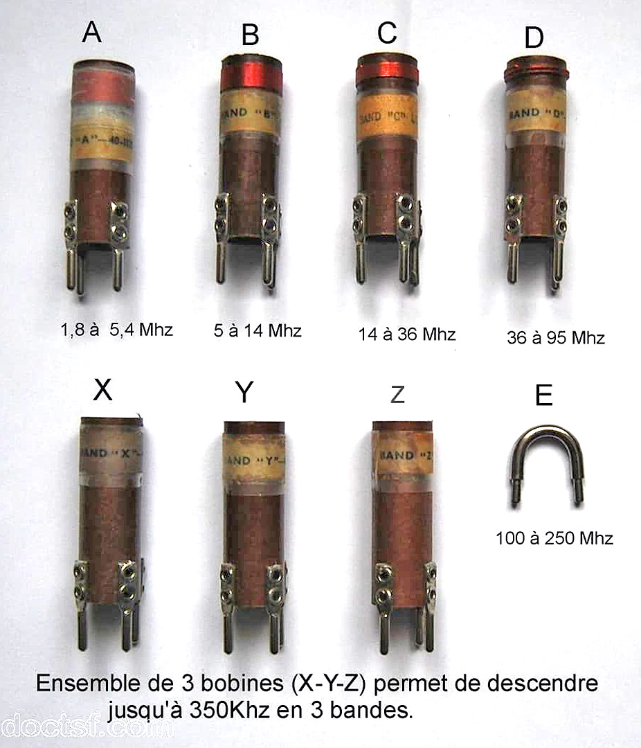

il y a eu trois versions :
le GD-1A, à cinq bobine de 2 à 250 MHz
le GD-1B de 2 à 250 MHz, plus bobines descendant à 350 kHz en option
le GD-1U de 1,8 à 250 MHz, plus bobines descendant à 350 kHz en option

Coils
et il y a un supplément de doc pour les bobines additives à la page 1 de la doc du GD-1A

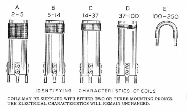

J’ai éclairci la photo, on voit mieux
les trois bobines bandes inférieures on les selfs dans les tubes contrairement aux autres

est il possible de fabriquer la bobine E e n forme de cavalier ?
Oui, c’est la plus facile a faire, on risque pas de se tromper dans le nombre de spires :smile:.
Il faut juste trouver un fil du bon diamètre qui va entrer dans les plots…

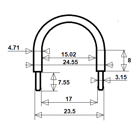

quelqu’un a t’il des cotes a me donner pour que je puisse réaliser cette bobine E ? (demi spire non ? ) tant qu’à faire autant avoir le jeu complet
L’entre axe de la demi spire est parfaitement défini , quant à la longueur des brins , il faudra vous armer de patience ( et d’un fréquencemetre) afin d’en déterminer les cotes exactes

Serait-ce du diamétre 4 mm avec un entr’axe de 38 mm ?
voici les cotes relevées sur mon grid dip GD 1U

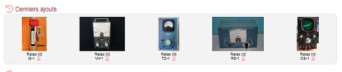

Rajouté 5 nouveaux appareils ‹ ‹ Retex Kit › › au GL + photos sur ceux déjà fichés et documents. :hugs: :wink:

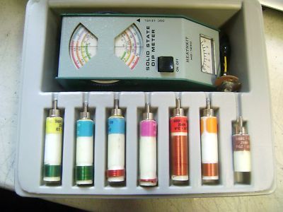

J’ai un HD-1250 et je vais essayer de rajouter des bobines pour descendre en fréquence a 400kHz. Est ce qu’un membre du forum aurait déjà tenté ça ?
De plus j’ai commandé un petit module fréquencemètre chinois pour le greffer sur la HD-1250. En dehors de l’adaptation mécanique, il faut que vous comment faire couplage HF pour qu’il puisse se faire sur toute la bande de fréquences sans trop perturber le fonctionnement original.

Merci Remi. Je pensais qu’il s’agissait peut-être d’un cavalier standard, mais ça n’est pas le cas
Vous serez peut être obligé de faire une self à point milieu connecté à la masse , c’est souvent le cas avec ce genre d’oscillateur qui a du mal à démarrer avec un rapport L/C défavorable
