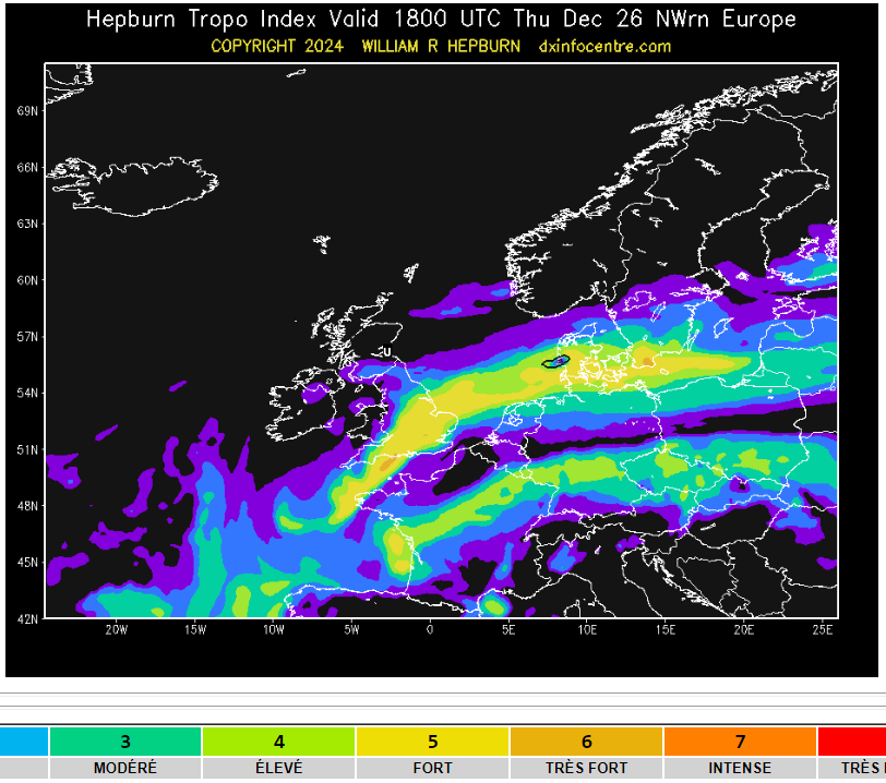

Pour les propagations troposphériques ce lien est précieux:
Tropospheric Ducting Forecast for VHF & UHF Radio & TV
Il confirme les problèmes actuels qui devraient durer encore un bon moment
Alors là, chapeau. Ca confirme complètement mes observations de cet après-midi.

Toutes ces chaînes sont sur le même multiplex R1, probablement le canal 26 (tout dépend de l’émetteur que tu reçois) qui doit être brouillé par un aure émetteur utilisant le même canal
salut Cyril
Tu as peut être un relais GSM 5G qui vient d’être installé sur un immeuble tout près , si tu n’as pas de filtre 4G/5G .
Mont St Aignan , comme son nom l’ indique , c’est sur une hauteur , tu as peut être aussi un canal français d’un autre émetteur en propagation sporadique qui brouille ! ou un émetteur étranger , peut être anglais .
Ce matin je suis dans le brouillard . Le brouillard favorise aussi les propagations sporadiques !
