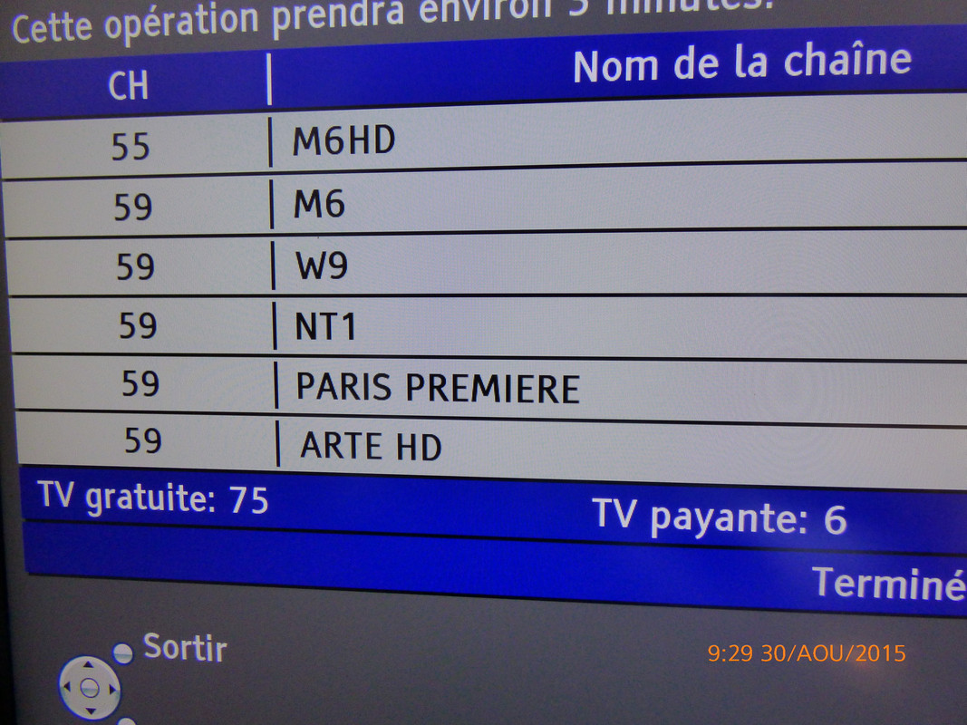

Certes, on peut voir ces perturbations comme un problème.
En ce qui me concerne, quand je vois des chaînes disparaître ou pixelliser, je lance un scan pour voir si je reçois d’autres chaînes, c’est souvent le cas.
J’essaierai de retrouver une photo que j’avais prise il y a quelques années lors de perturbations extrêmes, je crois me souvenir que le TV avait trouvé une soixantaine de chaînes.
Je posterai la photo dès que j’aurai remis la main dessus.
