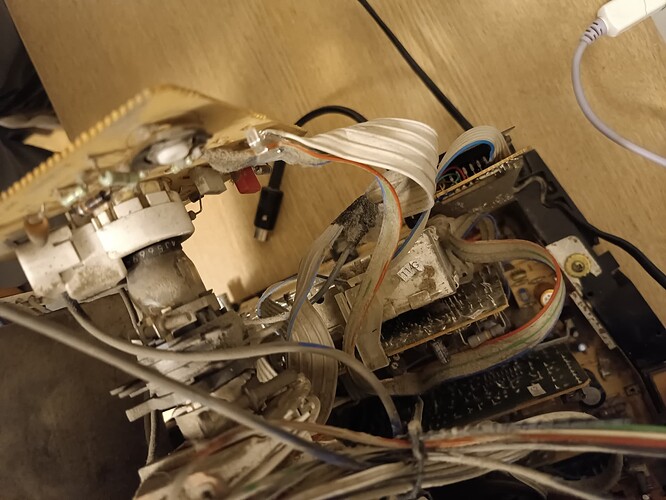

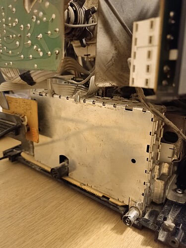

Please find here below some pictures of the inside …i selected A/0 on the remote control but apparently i have that sync problem. i tried multiple sources and i pushed the av/0 button on remote
Traduction
Veuillez trouver ci-dessous quelques photos de l’intérieur… J’ai sélectionné A/0 sur la télécommande mais apparemment j’ai ce problème de synchronisation. j’ai essayé plusieurs sources et j’ai appuyé sur le bouton av/0 de la télécommande

This Italian CUC C 90° chassis with voltage synthesis (not imported into France) on this model must, if it is like the French version, have 29 programs via the antenna (HF) and 2 in AV including one for forcing slow switching. The device you want to use must inject fast switching at the same time on pin 16 of the peri (1.2v if all goes well) and 12v on pin 8. You should already inject only a peri source in slow switching without a source RGB (VCR for example) to see if the TV reacts correctly. Then inject a source in rapid switching, but by cutting the 12v from pin 8 of the peri (the best is to cut the connection in the peritelevision cable. Sorry for this bad translation. Or if you feel capable, cut the connection on the peri module, see attached diagram of the French version.
Ce chassis CUC C 90° italien a synthèse de tension (non importé en France) sur ce modèle doit, s’il est comme sur la version française, avoir 29 programmes par l’antenne (HF) et 2 en AV dont une pour forcer la commutation lente. L’appareil que vous voulez utiliser doit injecter en même temps de la commutation rapide sur la pin 16 de la péri (1.2v si tout va bien) et 12v en pin 8. Il faudrait deja injecter uniquement une source peri en commutation lente sans source RVB (magnetoscope par exemple) pour voir si le TV réagit correctement. Ensuite injecter une source en commutation rapide, mais en coupant le 12v de la pin 8 de la peri (le mieux est de couper la liaison dans le câble peritelevision. Pardon pour cette mauvaise traduction. Ou si vous vous sentez capable, coupez la liaison sur le module peri, voir schéma joint de la version française.

we should try with an old video recorder which we are sure is only FBAS and slow switching to 12v. I’m wary of the Philips combi… Otherwise, yes, you have to sacrifice a SCART cord and try fast switching but cut connection 8 from the socket. The CUC C was not comfortable with fast switching natively, especially with certain Japanese consoles at more than 3v.
il faudrait essayer avec un vieux magnetoscope dont on est sur qu’il ne soit que FBAS et commutation lente en 12v. Le combi Philips, je me méfie… Sinon oui il faut sacrifier un cordon peritel et essayer en commutation rapide mais couper la liaison 8 de la prise. Le CUC C n etait pas à l’aise avec la commutation rapide nativement surtout avec certaines consoles japonaises a plus de 3v.
Je rappelle qu’il doit y avoir 2 positions AV dont une pour forcer la commutation lente si c’est comme sur le chassis francais. il faudra penser ensuite a tester les deux positions.
