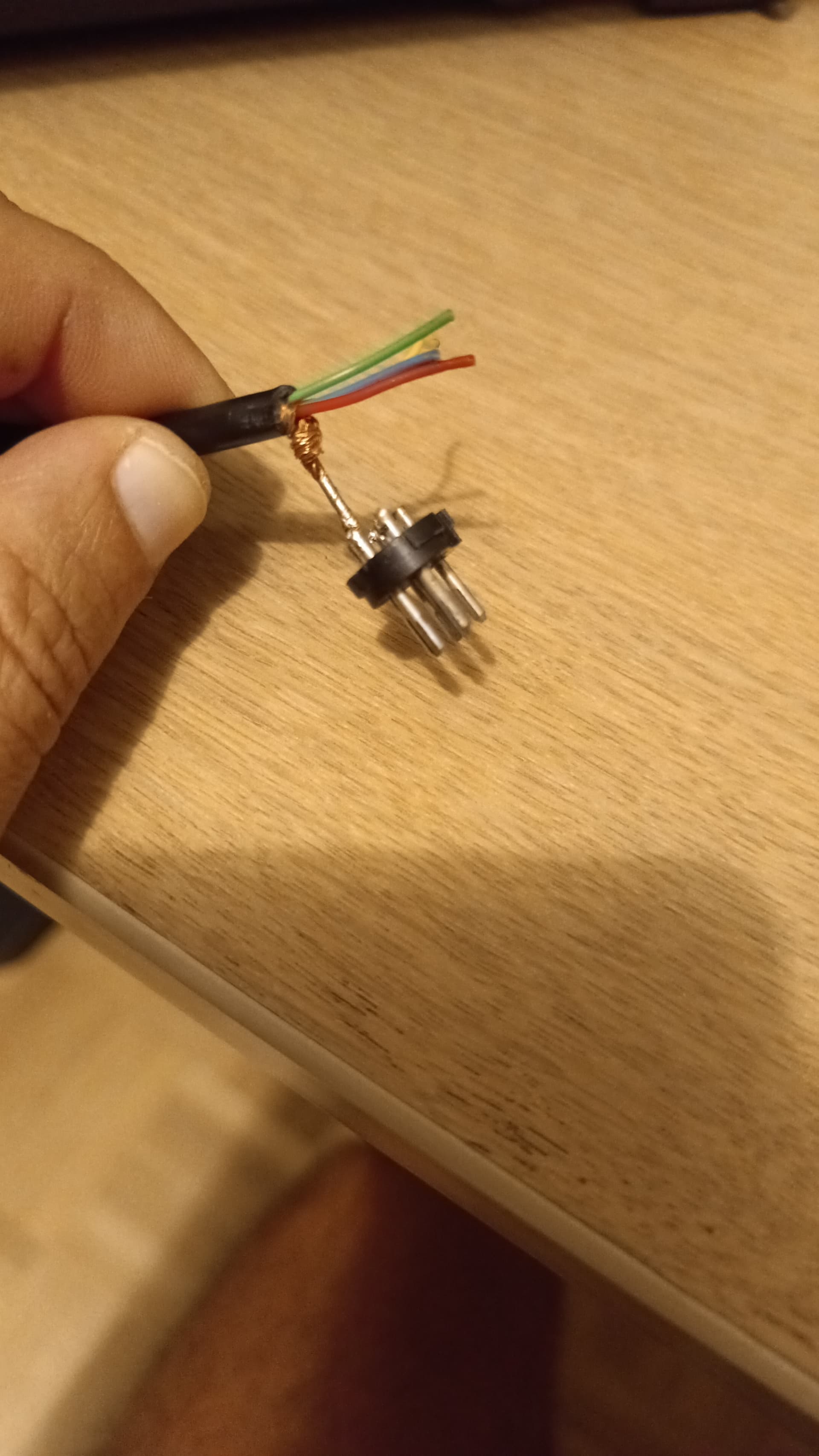

So Guys…problem has been identified!
I managed to speak on a Facebook group with a former italian grundig technician…
The loose 6-pin on the italian chassis Need to be connected ti the female din in order to Sync the Scart. The Scart Is a daughter board.
Even connected was not working so i opened the cable and…bingo
4 wires cut
Tomorrow i Will translate the italian post because there are some useful Infos
It’s been very difficult to troubleshoot and i want to Say to you a.big thank you for all valuable information shared.

A la bonne heure. Tout est bien qui finit bien. Vraiment atypique cette version italienne du CUC C à synthèse de tension… C’est ce que j’aime avec Grundig, la capacité à développer des châssis un peu partout dans le monde pour s"adapter au pouvoir d’achat local. Je sais qu’il en existe encore une autre version en Argentine et encore une autre en Angleterre avec des alimentations totalement différentes qui ne sont pas à base de TDA 4600. Je compte sur toi pour me scanner ta doc. Dommage que personne ne possède le schéma technique… je dois m’absenter quelques jours. Bonne journée.
