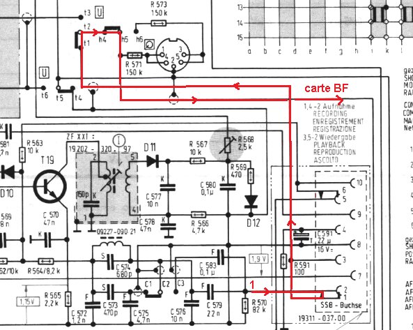

Aïe, la coupure doit donc se situer au niveau du connecteur SSB, endroit particulièrement inaccessible.
Pour résumer, voici le trajet entre la carte AM et la carte BF sur lequel se situe la coupure.
trajet BF AM
et si on tentait un pont entre 2 et 3 du connecteur SSB pour remplace le contact 1-2 qui semble ne pas se faire ?
cela devrait eviter de tout demonter
Ah, OK, je comprend mieux le trajet du courant.
En fait, il est normal jusqu’à la connexion 1-2 de la prise SSB, puis après, plus rien.
Le procédé qui fait office « d’interrupteur » à l’intérieur de la prise SSB ne fait plus son travail.
Cette prise à peut-être été mal utilisée précédemment et à été endommagée.
Bon, j’ai vu qu’il y avait 2 vis pour maintenir cette prise.
Elle se démonte ?

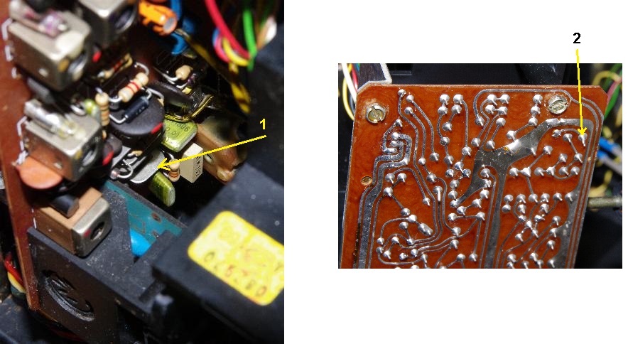

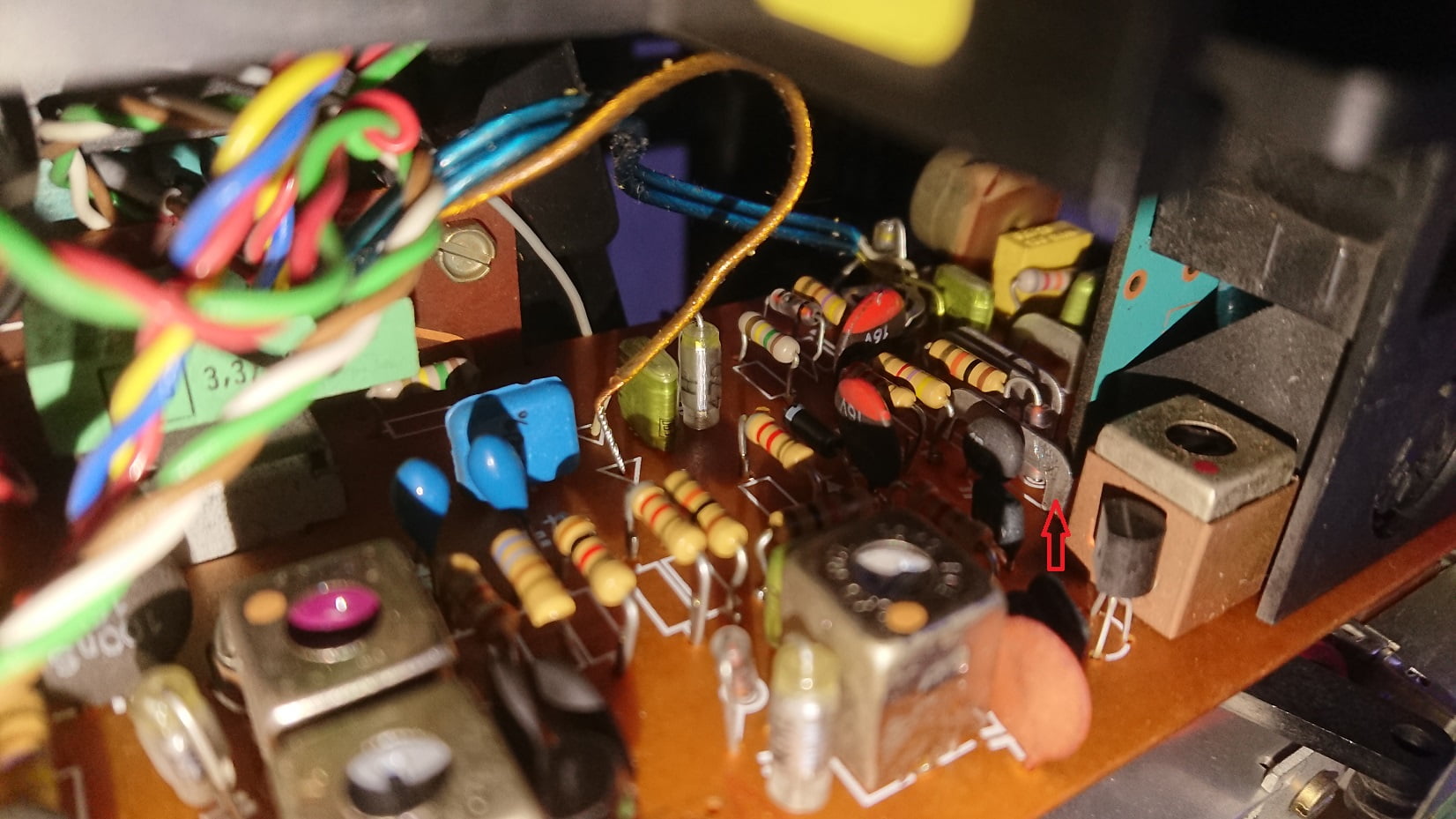

Pouvez-vous me dire si j’ai bien pointé sur le bon « pont » car j’ai un doute.
Voir la flèche rouge (il y a les traces du pointeur de mon multimètre) :

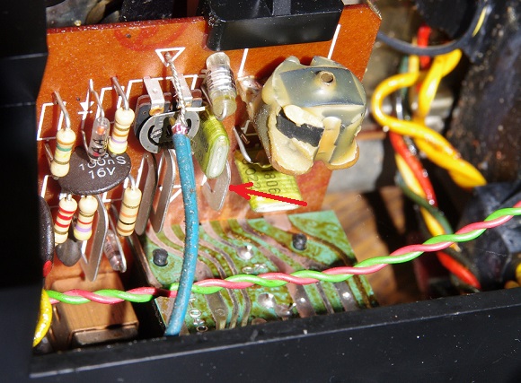

Ce n’est pas le bon pont. C’est celui de la photo ci-dessous.
pont-1
Je pense l’avoir repéré plus loin.
Ce ne devait pas être celui-là. je vais refaire les mesures.
En regardant votre photo, je ne retrouvais pas les mêmes composants.
Exact ! Désolé.
Par où puis-je passer le pointeur, car là, c’est plutôt étroit à ce niveau ?
Par l’arrière, il y a beaucoup plus de place (comme sur votre dernière photo).

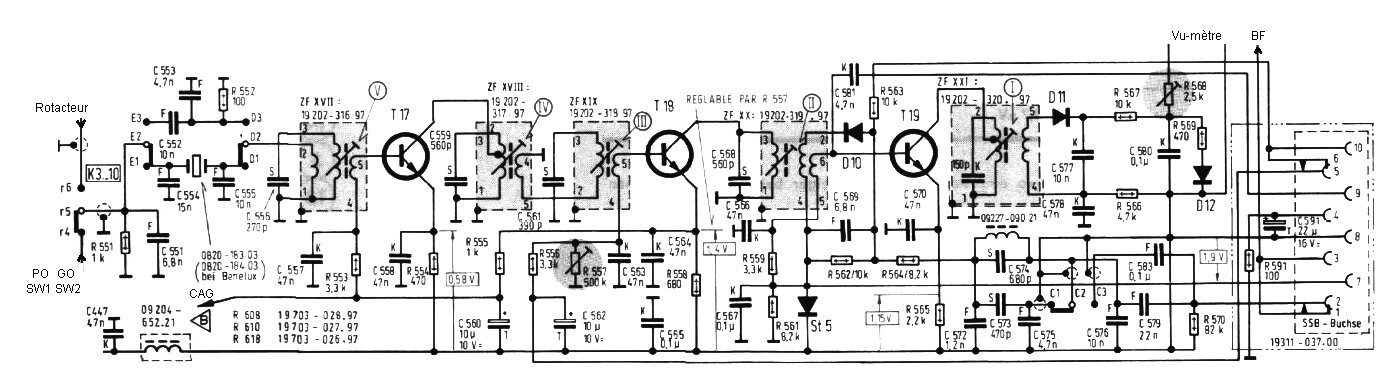

Si quelqu’un à des idées, le schéma de la partie AM-FI sur laquelle doit se trouver le défaut :
si notre ami n’a aucun moyen de test dynamique cela va etre complique
j’oserai lui proposer de realiser ceci
