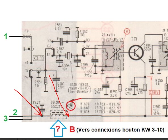

si les mesures de notre ami sont exactes
il ne trouvait pas de tension alim sur la prise
j’en ai conclu que la carte AM ne devait pas etre alimentée
je lui ai demandé de faire la mesure en amont de la carte, il l’a faite sur le commutateur qui alimente la carte en position AM
et la tension est bien presente
je lui ai demandé de faire la meme mesure en entrée 2 de la carte et apres la self de choc de l’alim
je trouve la tension de -7V un peu basse je m’attendait a plus

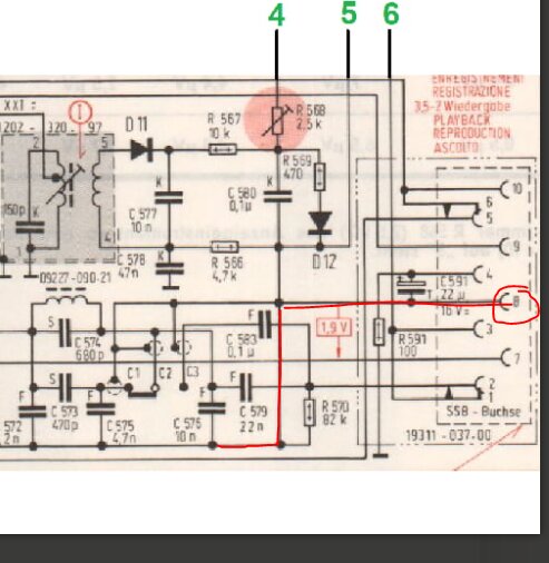

La tension mesurée sur la borne 8 du connecteur SSB et sur la bobine du dernier schéma est de -8,2 V.
-7V ne devrait pas donner une panne totale.

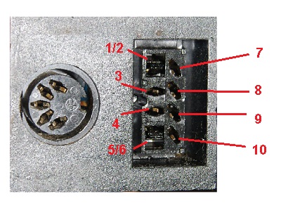

L’absence de tension sur la borne 8 du connecteur SSB est peut être un mauvais repérage de cette borne (pas évident). Il faut aller chercher la tension avec un fil très fin, une pointe de touche de multimètre n’arrive peut être pas à faire le contact.
connecteur SSB
Pour le retour de notre ami @COX1303, il reste une petite chance que la panne ne soit due qu’à un mauvais contact.
Fonctionnement en FM et rien en AM peut s’expliquer par un mauvais contact des bornes 1/2 du connecteur SSB.
Un peu de KF et faire jouer ce contact comme on peut le voir et l’entendre sur la courte vidéo :
ATTENTION : Le secteur 230 V non isolé (soudures et fusible) est à peine à 3cm de ce connecteur.

Je vais commencer par « titiller » le connecteur 1-2 de la prise SSB. Sait-on jamais, un simple mauvais contact serait un moindre mal.
J’essaye et je vous redis.
COX1303
Rien en manoeuvrant comme sur la vidéo …

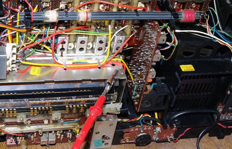

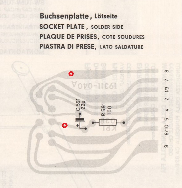

Pour revérifier l’arrivée de DC sur la prise SSB, peut-être serait-il possible de pointer le multimètre directement sur la plaque de soudure correspondante ? (points rouges)
Pour les mesures par rapport à la masse, vous pouvez utiliser le boitier du rotacteur (si au pole + du multimètre, on mesurera des tensions positives, si au pole - du multimètre on mesurera des tensions négatives).
Ce n’est pas la même « masse » que l’on avait pour la carte BF (boitier des potentiomètres). Merci Grundig pour ces complications :roll_eyes:

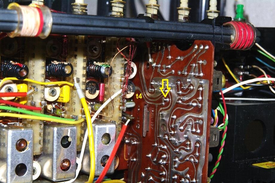

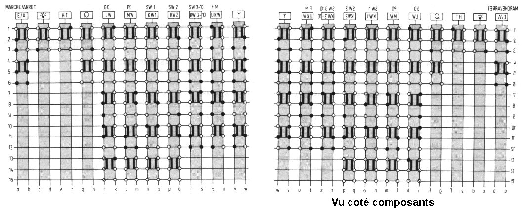

Pour vérifier que la carte est bien alimentée, on peut commencer à prendre des mesures directement sur les contacteurs de gammes. L’alim de la carte AM arrive par « t4 » quand la touche FM n’est pas enfoncée. On doit trouver environ 8 V.
Bouton FM non enfoncé
Bouton KW 3-10 enfoncé
Pointeur « + » du multimètre sur t4
Pointeur « - » du multimètre sur le boitier du rotacteur
Mesure = -7,9 V
On a bien la bonne tension au départ t4.
Il faut vérifier que cette tension arrive bien sur la carte par la piste en forme d’entonnoir. Mesure par exemple sur le groupe de soudures repérés par la flèche jaune :
Mesure vérifiée : -7,9V
Bon… la carte est alimentée.
Il faut chercher une panne plus compliquée.

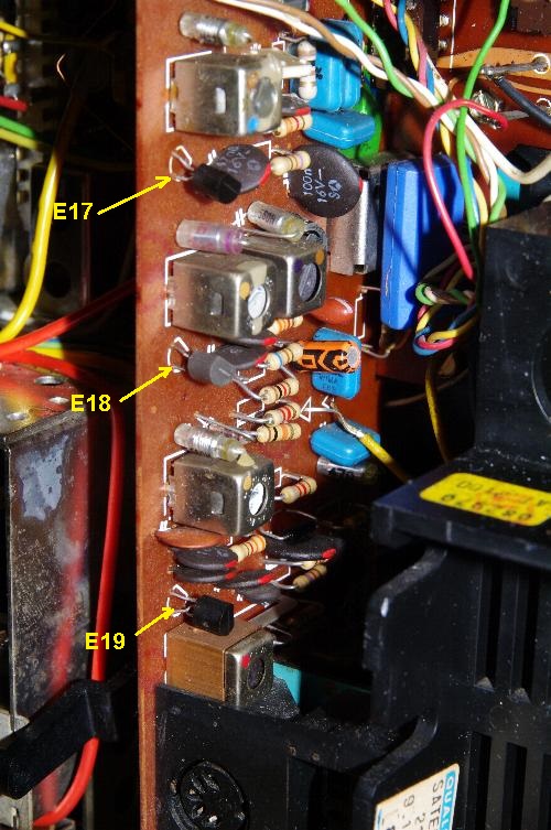

Pouvez vous mesurer la tension sur les émetteurs des 3 transistors. Emetteur = patte du milieu.
Conserver pour simplifier le - du multimètre à la masse (boitier rotacteur).
Attention à ne pas faire de court-circuit avec la pointe du multimètre !
Résultats des mesures :
E19 = -6,8 V
E18 = -6,5V
E17 = -7,3V
Si on ramène vos valeurs à celles indiquées sur le schéma, en ajoutant 7,9 V (car on n’a pas pris la même référence de tension), on trouve :
E19 = 1,1V (sur schéma : 1,15V)
E18 = 1,4 V (sur schéma : 1,4 V)
E17 = 0,6V (sur schéma : 0,58V)
Conclusion : tout est normal.
