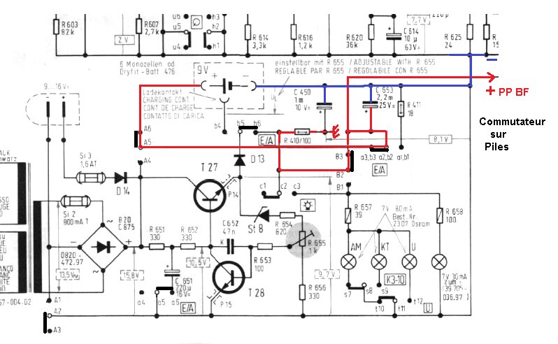

Pour le Grundig 2100, tu peux essayer sur piles, dans cette configuration, une grande partie de l’alimentation secteur et de l’alim extérieure est inutilisée. Cela permettra de voir si le défaut est dans cette alimentation ou dans la partie BF.
Cordialement : jcj
bonjour,Guy

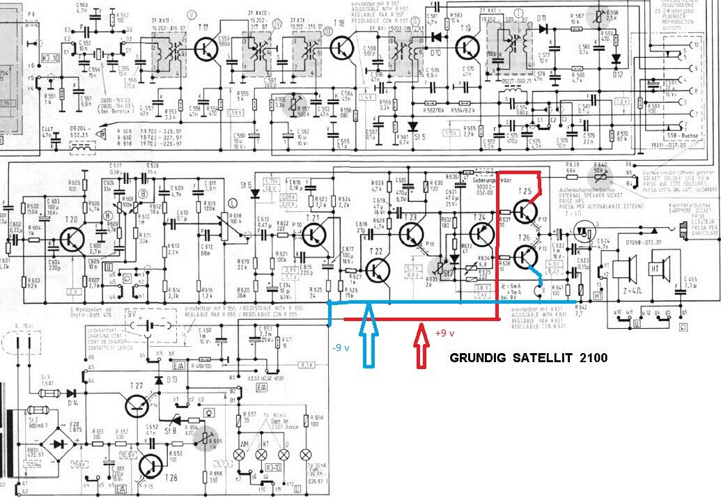

on écarte l’alim secteur pour l’instant donc en mode batterie
comme je pense au début 1ére chose a incriminer finaux bf
le strap X repéré ci dessous (il a une autre fonction mais pour l’heure il nous sert à supprimer l’alim +9 v sur finaux )
si tôt dessoudé si tôt renseigné :grinning:
m^me mieux un des voyant va s’allumer
si c’est cela ?

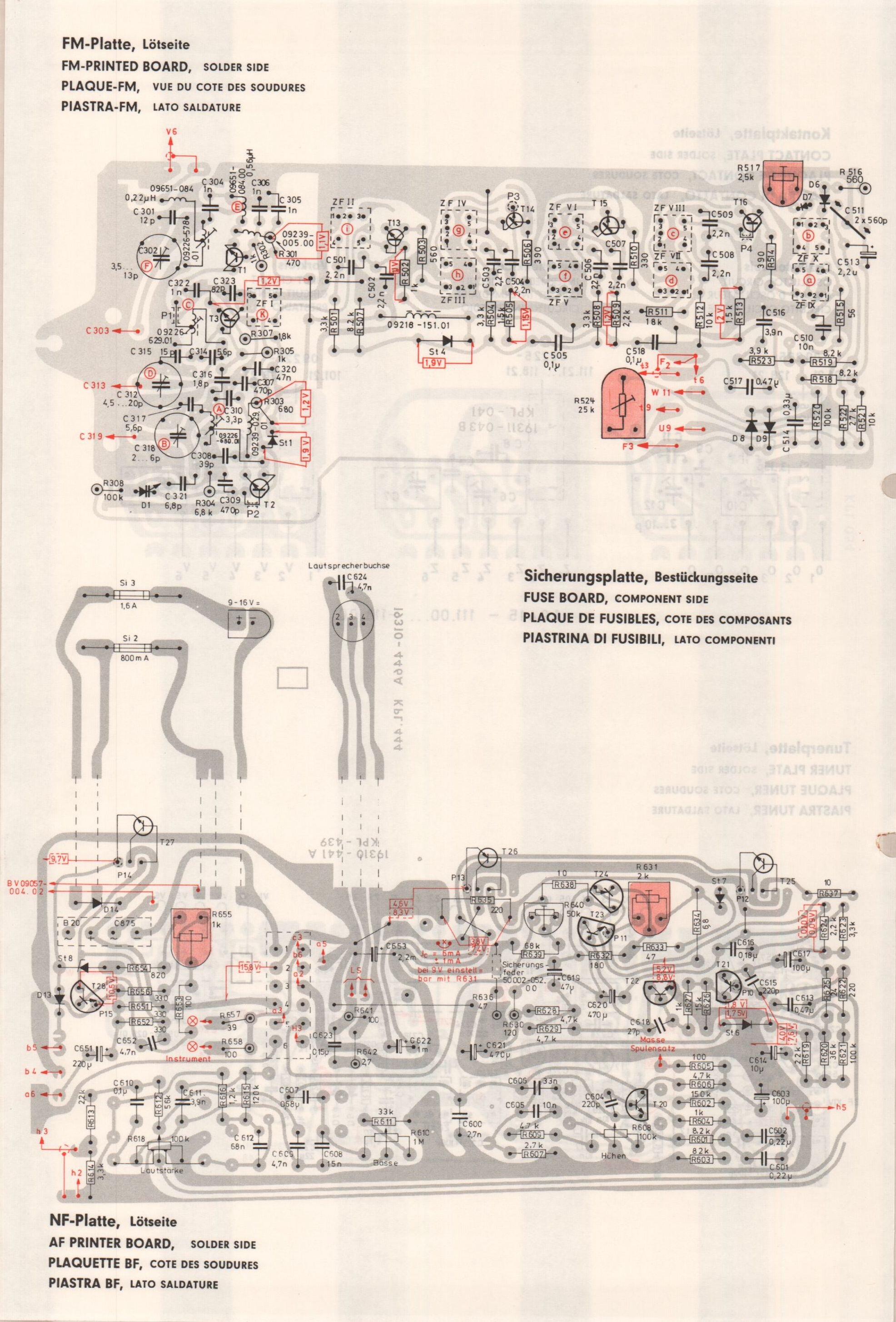

Désolé Guy et Gilles mais je ne trouve pas ce p…n de strap ou pont repéré X !!
Il doit me crever les yeux ,j’ai pourtant les lunettes !!
IL doit se trouver proche des transistors de puissance,que tu peux localiser en suivant les fils des HP.
Vu sous le T26,je ne cherchais pas là…!
Merci
Le plus dur reste à faire, peut être, le trouver sur le poste
bonsoir,
Trouvé le CI et le petit strap X En haut sous le T26

si tu regarde bien le X suit un autre qui sert de pont pour éviter tracé du CI il va à la masse puisque le collecteur de T26 est à la masse
X est un pont de soudure qu’il suffit de fondre sans démonter la carte BF.
Si en supprimant X, le défaut disparait, c’est certainement les transistors du Push-Pull indiqués par « tournesol » qui sont HS, si le défaut persiste, le gros condo chimique C653 (2200µF) ferait un bon coupable.

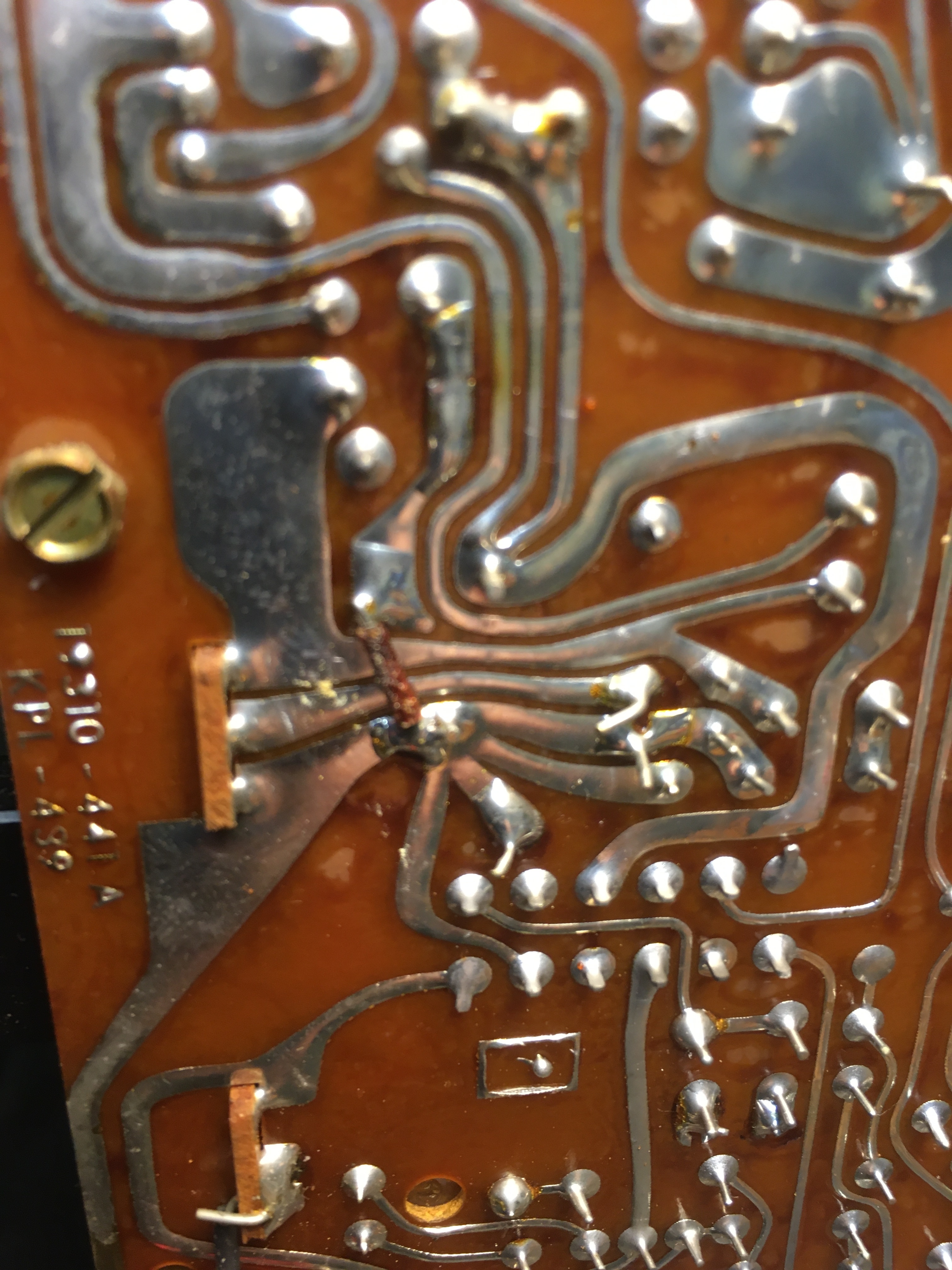

Les résultats :
Démontage ok grâce aux indications de @Jardine_Jean-Claude
On voit bien le strap (X) ici que j’ai retiré
Après avoir mis 6 piles neuves.(mesuré 9,3V)
Impulsion sur MA ,chute de tension importante :1,7V :thinking:
Je vais être obligé d’arrêter là,car depuis quelque temps j’ai des difficultés pour certaines soudures (tremblements…)
Sur un CI je vous dis pas ,je n’ai pas tenté de remettre le strap :electrocution3:
Pour @Jardine_Jean-Claude ,j’ai retiré le CI.On voit très bien le ressort,il est raccordé à la résistance de 47 ohms
