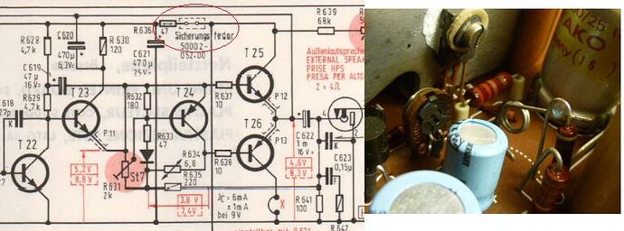

La panne ne serait donc pas le Push-Pull final. Plus probablement un condensateur chimique.
Si pas dépanné, on verra quand tu viendra dans le Tarn.

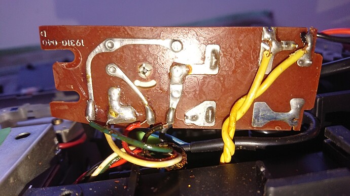

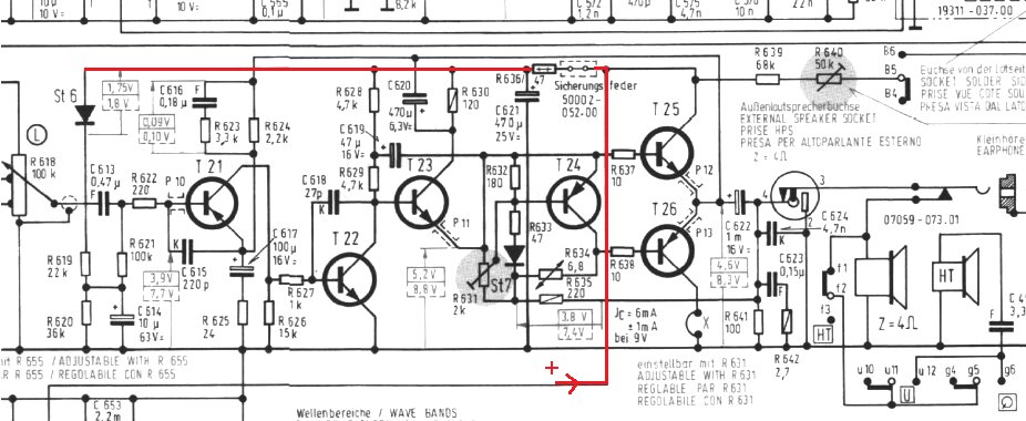

Le mystère du « Sicherungsfeder » (ressort de sécurité) reste entier. A quoi peut bien servir ce ressort, quand se déclenche t-il et que peut-il protéger ?
Si quelqu’un à une idée… ?
Cordialement : jcj
Bonjour!
Métal fusible à base température, chauffé par un courant anormal dans la résistance ?
Dans les TV, certaines résistances de puissance avec un contact ressort qui faisait partie de la R.
Le ressort était contraint par un point de soudure, et s’ouvrait quand la soudure était ramollie par l’excès de température sur la R…
C’est certainement cela.
Mais pourquoi protéger la ligne qui alimente le préampli et les drivers du PP ?
A part un court-circuit franc du chimique C621 quel composant HS pourrait faire chauffer la 47 Ohm au point de fondre la soudure ?
Une protection des transistors du Push-Pull serait plus crédible.

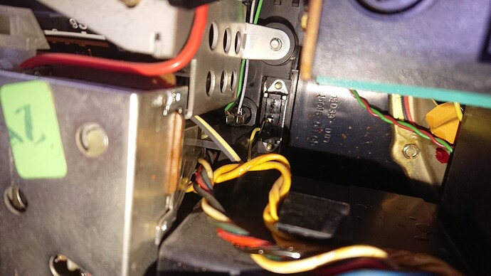

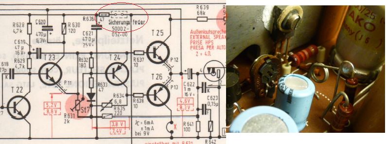

Suite à ta remarque …
Mon Condo.621 a bien l’air un peu bombé ,mais le ressort n’est pas dessoudé !

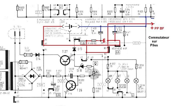

@Garric12, pour ton problème, je soupçonnerai en premier C653, le gros chimique de 2200 µF.
Bonjour. C’est possible, surtout, que quelque soit la source, il est toujours en service.
En effet ,je le vois bien sur ce schéma ,et sur le circuit à côté du strap .
Ça vaudrait le coup, de débrancher une patte, et de remettre le jus, rien que pour"lever le doute"!
Tout à fait Guy,mais je suis de plus en plus handicapé pour des soudures au milieu des autres…!

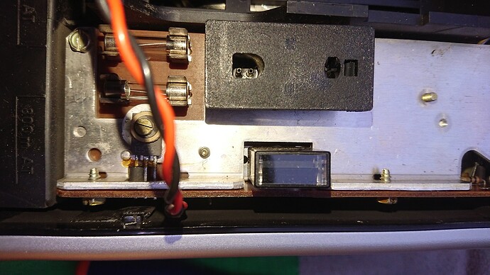

Alors, une fois retiré le capot arrière, où dois-je exactement mesurer ?
Car effectivement, il faut vérifier si le 220V arrive mais tout est bien emboité dans cette radio.
Auriez-vous des photos pour me guider ?
COX1303
Non, je n’ai pas de photo mais vous trouverez le schéma et une photo sur le GrandLivre https://www.doctsf.com/satellit-2100/f13801

Donc c’était principalement le condensateur C653 la cause de cette panne .(plus problème mécanique au niveau du CV des OC )

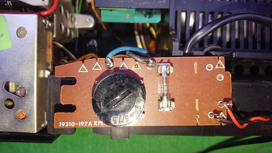

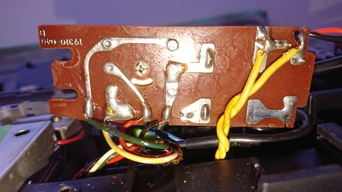

Avant toutes choses, je souhaite vérifier si le transformateur du Satellit n’est pas HS.
Quelle est la tension en DC que je dois avoir sur les fils entourés en vert ?
Merci.
COX1303
Je vous ai répondu par MP.
Sur les 2 fils que avez entouré en vert, ce n’est pas du « DC » mais de l’alternatif. Il faut mesurer 13 à 14 V en « AC ».
Pour vérifier si le primaire est bien alimenté, enlever le fusible prise débranchée (je suppose que vous avez vérifié le fusible). Brancher le poste comme s’il devait fonctionner et mesurer la tension entre les 2 bornes qui tenaient le fusible. On doit retrouver la tension du secteur 230 à 240V AC.
