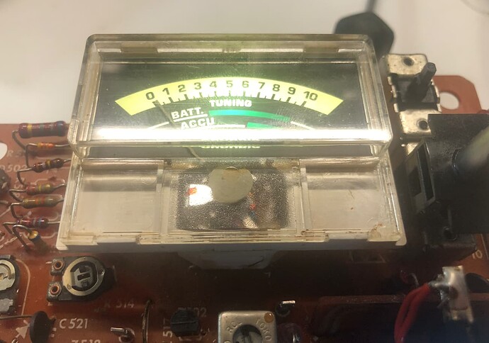

Je profite de ce sujet pour vous présenter des petites loupiotes chinoises.
Elles sont prévues pour les voitures et existent en diverses couleurs. Donc fonctionnement sous 12V. Mais comme j’avais vu que la résistance de limitation est accessible, j’ai tenté le coup. Celle qui est soudée d’origine est une 150Ω. J’ai testé en la remplaçant par un ajustable. Mais quelle que soit sa valeur, il faut arriver à 8V pour avoir un éclairage digne de ce nom. J’ai finalement monté une 15Ω. J’ai même l’impression que jusque 9V il n’y a pas besoin de résistance. La consommation est insignifiante, l’échauffement aussi.
