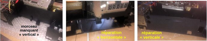

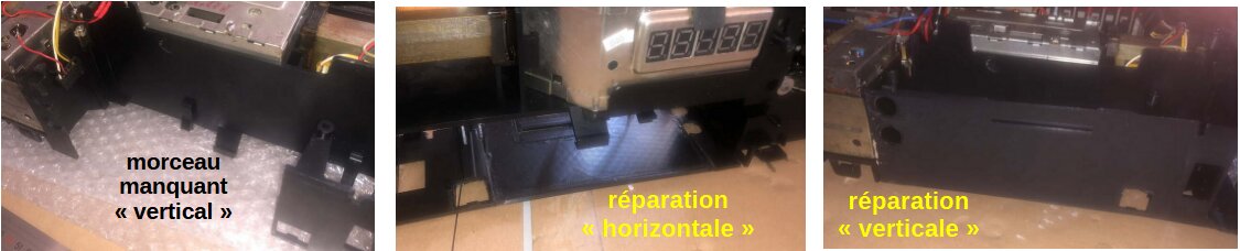

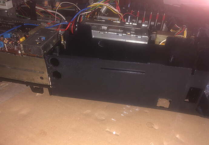

Avant, après ?
J’ai dû rater un épisode du châssis rafistolé…
Avant il manquait un morceau de 14cm de la semelle du châssis.
Après le trou est colmaté.
J’ai refait une photo sous le même angle.
Je pense avoir compris !
Je confirme :slight_smile:

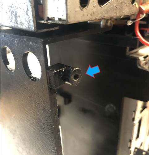

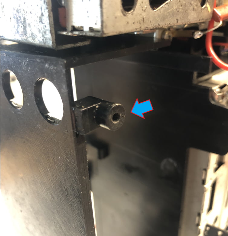

Me voilà en train de remonter le module. Cette fois tout va bien, il rentre bien à fond dans les glissières. La seule vis subsistante qui maintient le tout me semblait bien facile à visser. Et effectivement la pièce est fendue sur toute la longueur. Je vais la manchonner par une petite bague collée.

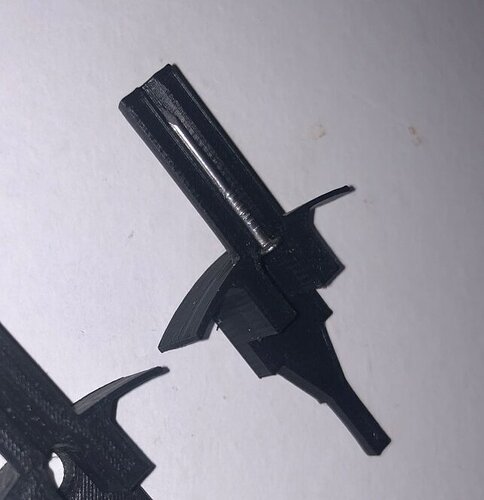

Tant que j’imprimais le manchon, j’ai lancé le proto des leviers.
1er assemblage du bouton pour essai.
Il est armé avec un petit clou qui sera collé pour le renforcer.

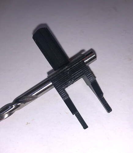

Collage à la cyano des 2 parties en utilisant un foret pour bien aligner.

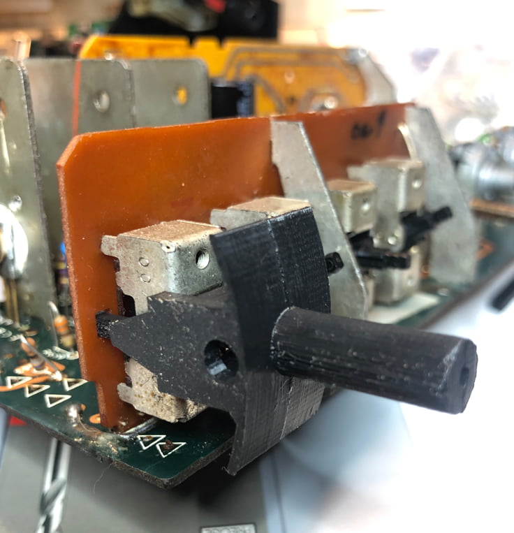

Mise en place sur le Satellit, pas trop mal je trouve Smile
Reste à attendre l’arrivée du tube alu pour fignoler.
