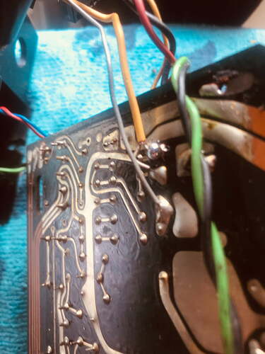

Je continue à me battre avec la carte. J’ai nettoyé du mieux que j’ai pu le flux pour y voir un peu plus clair. Résultat encore 2 problèmes :
1 : encore une piste avec une jolie coupure qui était bien planquée sous la crasse
2 : le changement du chimique C622 a décollé et soulevé un de ses pad et coupé la piste d’un côté.
Par contre les fonctions des commutateurs semblent maintenant correctement répercutées sur le PCB et plus une tension ne bouge quand je manipule la carte, c’est déjà un bon point :slight_smile:
C’est quoi cette soudure avec ce flux marron dégueulasse? :thinking:
c’était trouvé à l’origine ! et les fils étaient dessoudés… :upside_down_face:

Tant que le module était sorti, je me suis attaqué à l’ampli BF « de puissance ». J’ai eu peur un moment que le potentiomètre de volume ne soit HS, mais ouf ce n’était pas lui le responsable des coupures et des accrochages. Ce sont de mauvaises soudures lors du remplacement de C606 qui le rendaient microphonique.
Pareil sur C655, les pattes sont justes collées.
Bernard, tu utilises de la soudure chinoise (je trouve qu’elle ne mouille pas bien) ?
Et encore 2 soudures HS sur la prise HP externe qui est un modèle avec coupure, donc ça met le binz sur les HP embarqués. Bien sur il y a un condo qui bloque l’accès pour les refaire :rofl:

effectivement ces soudures ne sont pas pleines … dégueu…! ? bizarre ?
j’utilise de la soudure au plomb de chez E44
et je rempli bien autour depuis le temps…
C606 c’est un 100mF 25 V et C655 220 mF 16 V…
je pense les avoir changés …? ou pas…? pas certain. changés plusieurs…
B
Je viens de regarder chez E44, pas de marque visible, c’est juste indiqué « Super solder wire » sur les bobines.
J’ai la bobine devant moi= B.M.J. Sn60 Pb40. donc étain et au plomb. flux incorporé CT2 2,2 %
elle va bien d’habitude… :upside_down_face:
et sur la première photo je reconnais pas ma soudure… elle est vraiment mal remplie :thinking:
