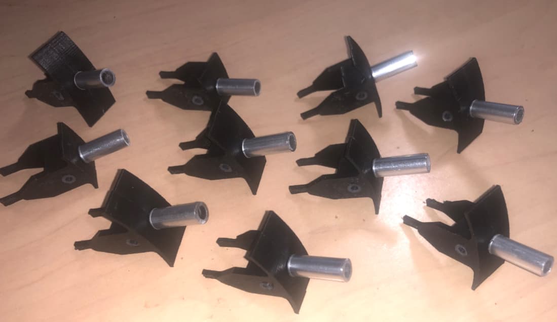

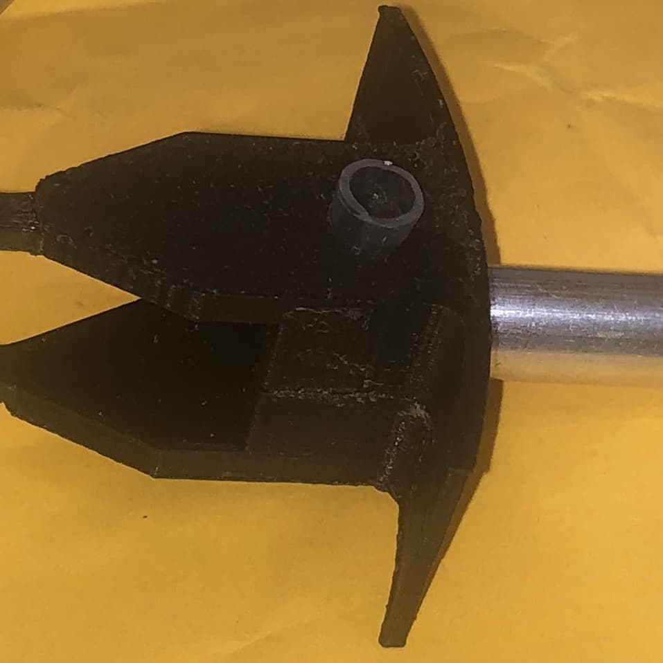

Le tube alu vient enfin d’arriver !
C’est papa dans maman :slight_smile:
J’ai également pris de la gaine silicone, car il y en a une petite longueur dans chaque bouton. Je suppose que c’est pour minimiser le jeu et donner une impression de confort à la commande. Il n’y a plus qu’à passer à la découpe.

Voilà les boutons sont quasi terminés, il reste juste à coller les bouchons en bout.

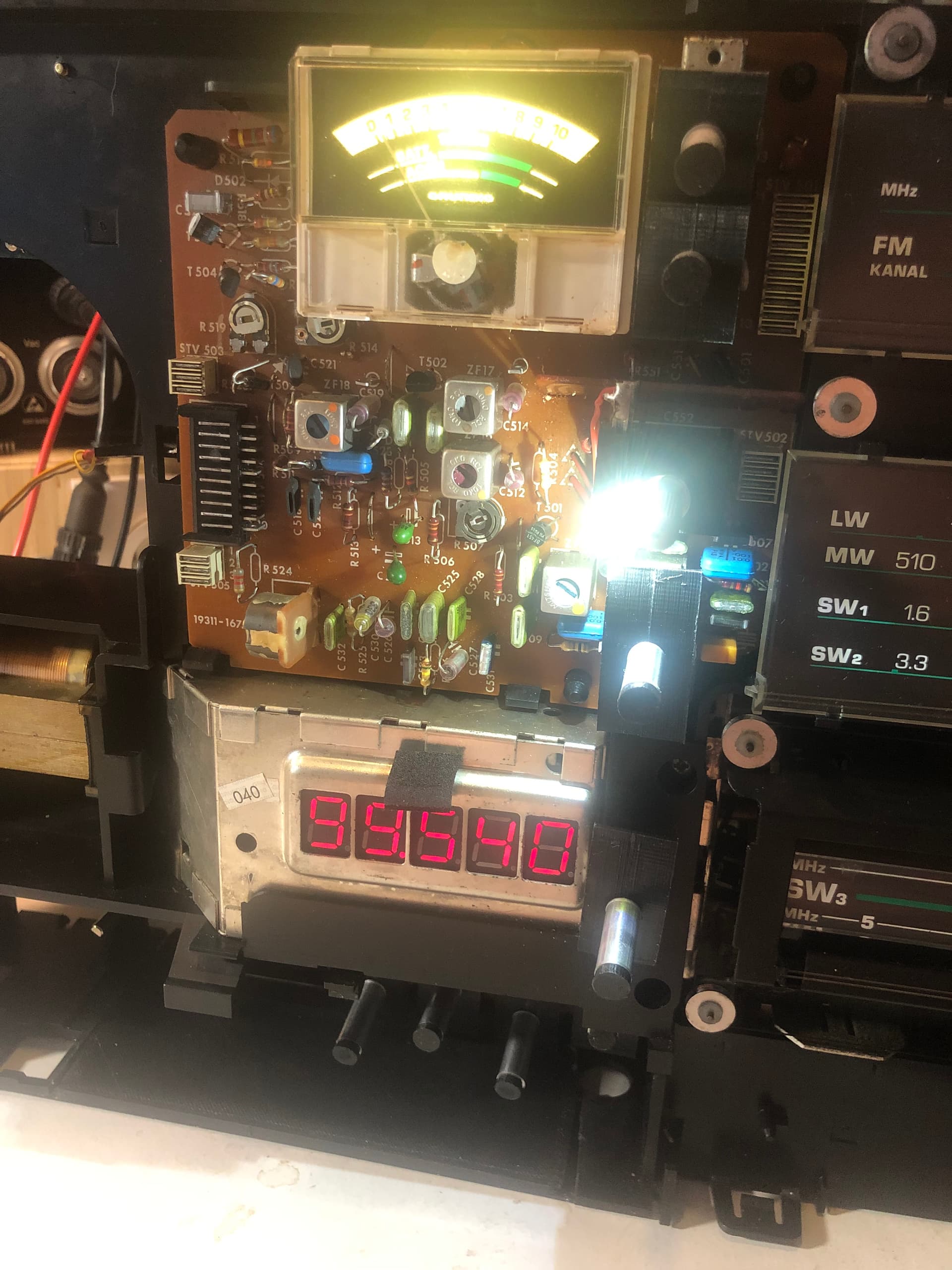

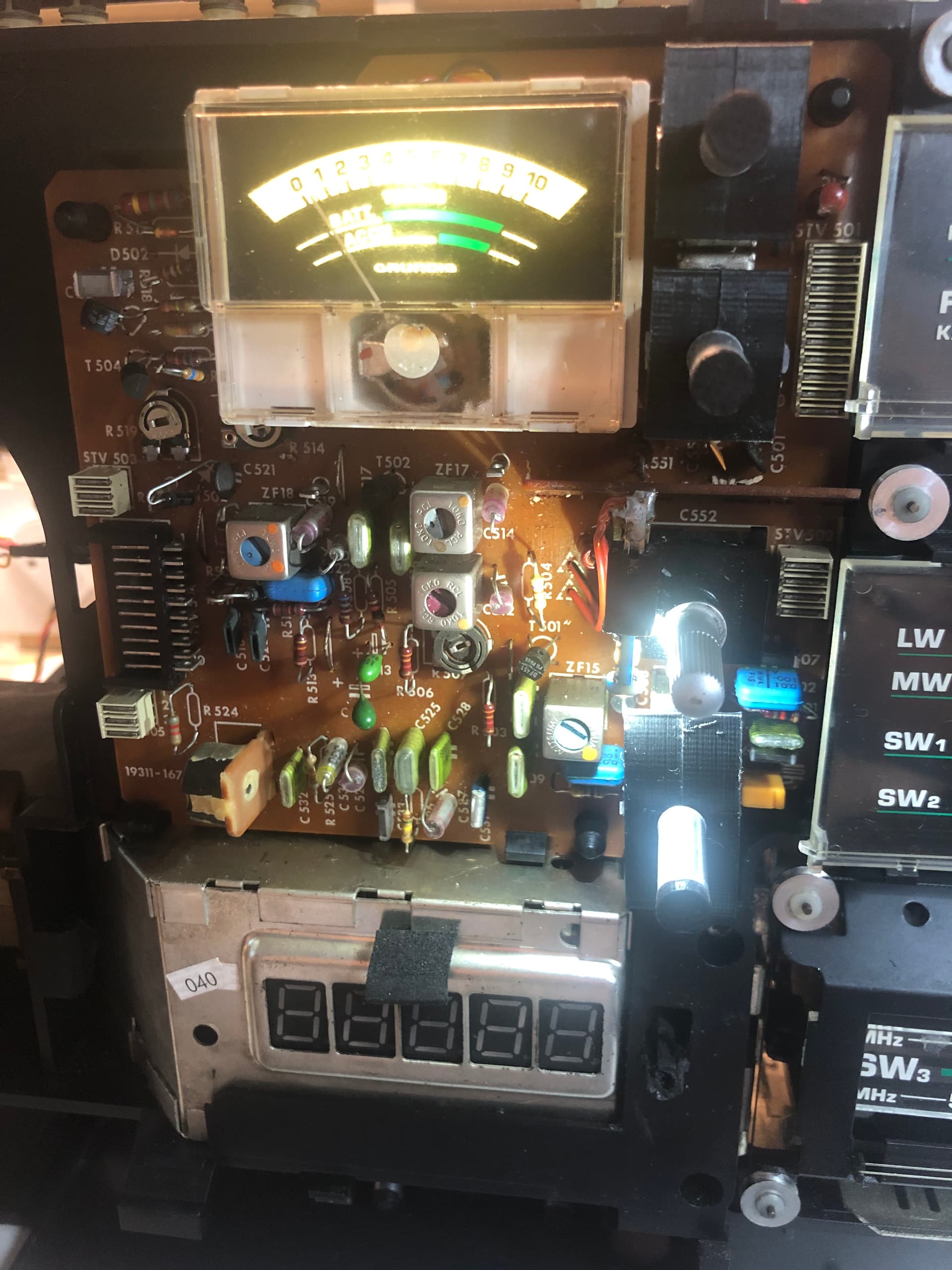

Le remontage est commencé :slight_smile:
J’en ai bavé pour remettre en place la carte FI S-mètre avec le système de connecteurs à broches mâles. Pour info, au cas où d’autres s’y attaquent, il faut obligatoirement déclipser les cadrans pour pouvoir enficher la carte parfaitement dans l’axe. Il faut que les connecteurs mâles soient sur la carte FI.
Petit à petit ça avance…
Après réparation d’une énième piste (coupure invisible et intermittente) sur la carte alim, le fréquencemètre vient enfin de donner signe de vie :slight_smile:

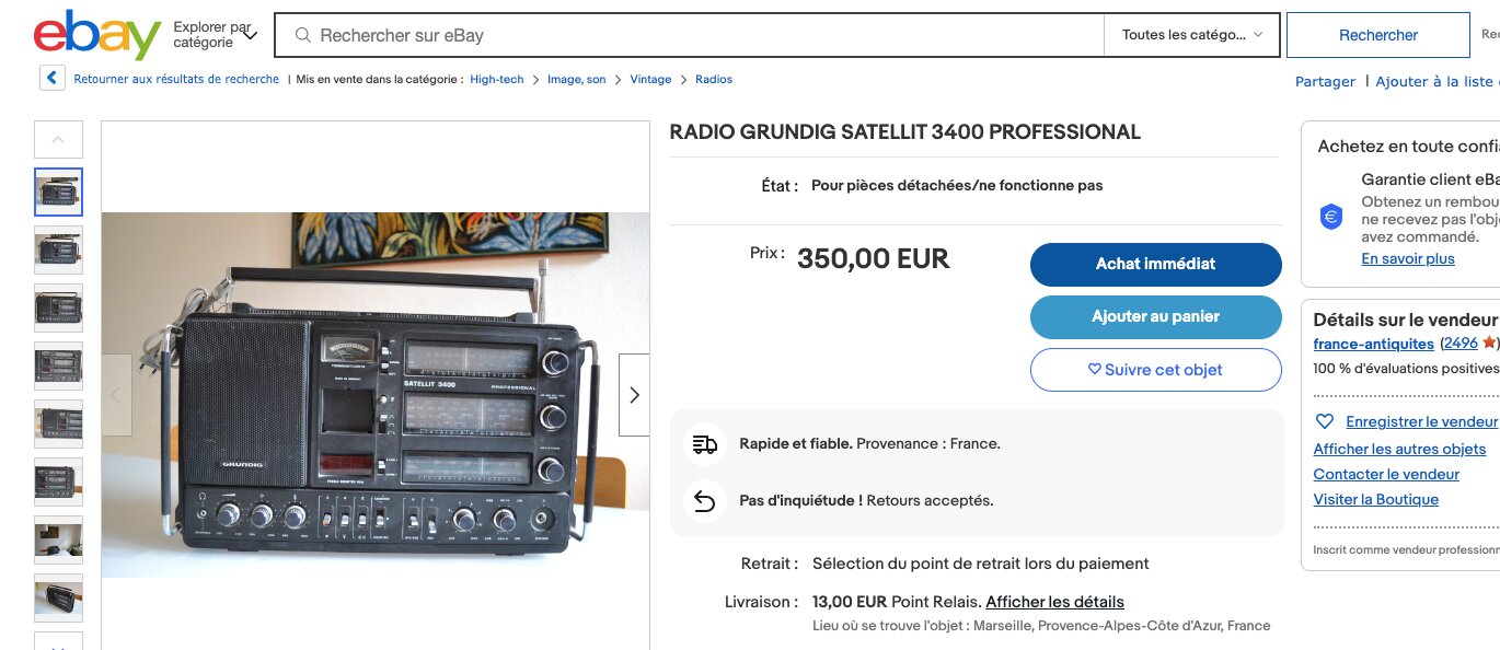

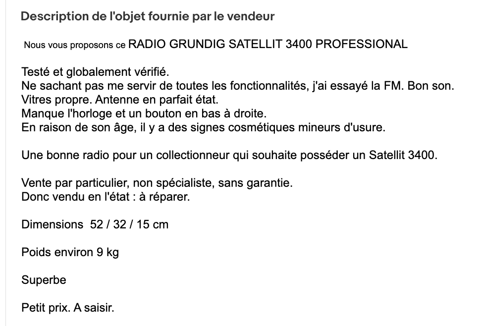

Salut à tous ! Il m’épate notre ami Bruno ! :smiley:

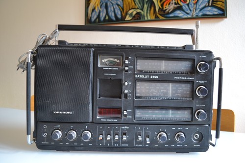

vu sur EBay un similaire… à réviser… mais " petit prix " dixit le vendeur ( de Marseille… :grin:) …!
Bon dimanche
@ suivre
Bernard
Celui-là donc :
Un lien est plus facile pour qui est intéressé, pas besoin de faire à nouveau des recherches.
Je suis riche … le mien vient de la déchetterie il y 7 ou 8 mois
Il manque toujours une touche mais le reste a été restauré ( y compris l’éclairage )
Vu l’effort qu’il faut mettre pour dépanner/restaurer ces postes (perso j’en ai fait l’expérience avec un satellit 1400) le prix demandé me parrait exorbitant.
Sur les ventes de 3400 que j’ai suivi sur ebay, la moyenne des prix se situait aux alentours de 200€. Curieusement, le 2400 se vendait en moyenne un peu plus cher.
Ça pourrait s’expliquer par le côté stereo de ce modèle qui en fonctionnement FM peut etre plus attirant qu’un modèle plus complet mais mono.
