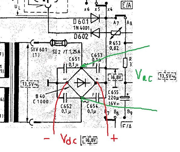

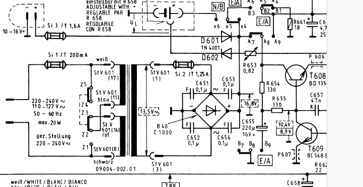

J’ai démonté la radio pour voir s’il y a quelques choses qui ne va pas…

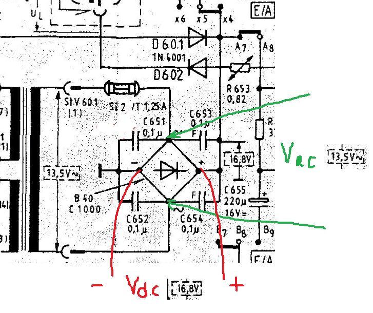

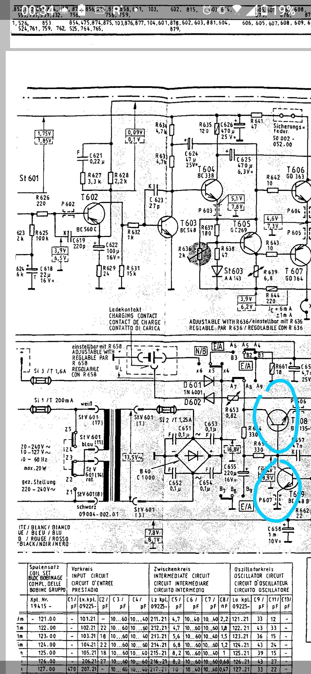

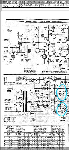

Dans l’alimentation et au niveau des 2 condensateurs C651 et C652 de 0.1uF chacun je ne trouve pas de volt a la sortie et sont liés comme sur le plan au pont redresseur puis aux transistors et c’est pour cette raison que les bases de T608 n’est pas alimenté ainsi que les autres !
C653 et c653 sont ok
Est ce que c’est a cause de pont redresseur B40C1000 selon ces données ?

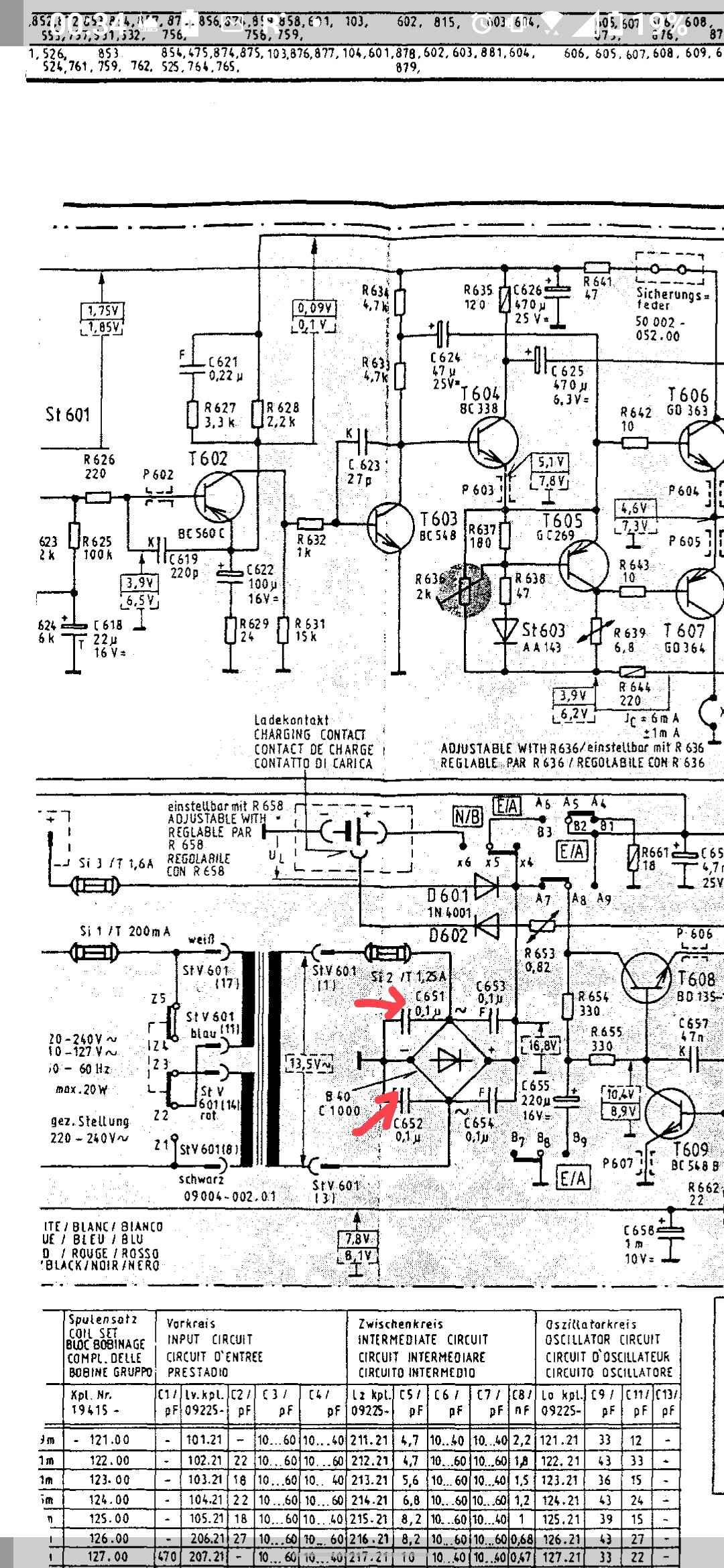

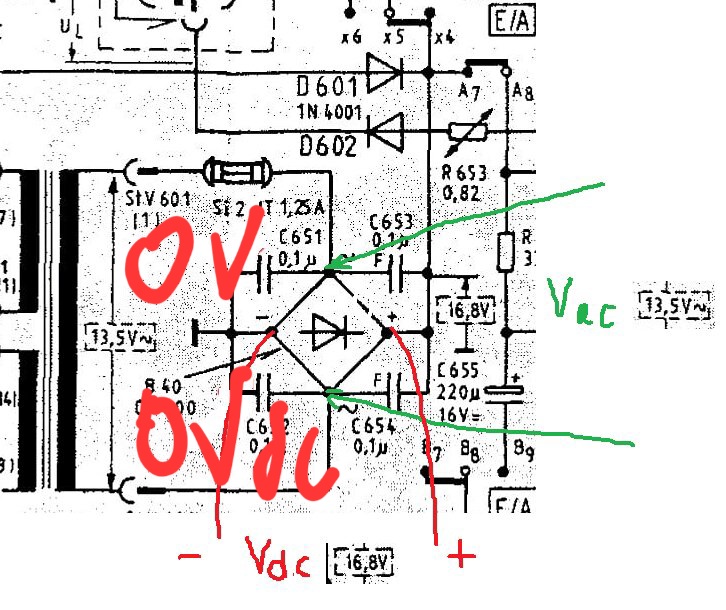

Si tu mesures là où il y a les flèches rouges c’est normal d’avoir 0V car c’est la liaison à la masse. Sur les pattes opposées des 2 condensateurs tu dois trouver une tension par contre.
Merci Bruno pour cette explication…
Je dois continuer a chercher
pas de Vac > fusibles morts ( au primaire ou au secondaire) , fusibles bons > transfo mort ou pas alimenté au primaire
du Vac et pas de Vdc pont mort
du Vdc > voir les transistors de régulation

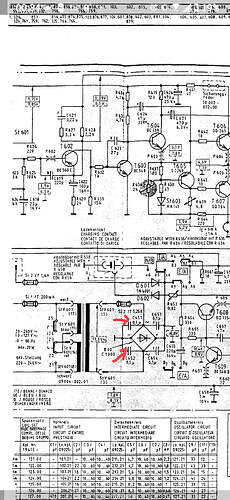

Lorsque j’ai fait le test de continuité pour voir les composants en relations avec le côté 0v de ces 2 condensateurs alors ça m’amène aussi côté base de transistor !
Maintenant les fusibles ne sautent pas comme avant
Donc pour resumer les cotés où les 4 condensateurs ont des points communs c’est Vac > il ya de circuit et côté des Vdc de c651 et c652 il ya 0volt
C653 et c654 il ya le courant 18v ac
Selon ce que vous avez dit alors c’est le pont redresseur qui est fichue !?
Cest le côté où vous avez mis -Vdc
cela ne serait pas plus simple de mesurer directement sur le pont les entrés AC et les sorties DC + et - doivent être marquées dessus

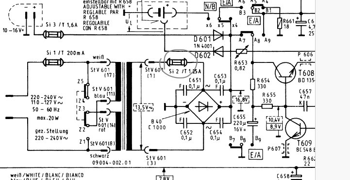

J’ai récupéré la grundig 3400 de mon papa et j’ai remarqué le même phénomène que toi: le fusible 1,25 saute sans cesse. As-tu trouvé la solution ?
Merci d’avance pour l’aide collective !!
La doc est la
quel fusible saute ?
Merci !!!
C’est celui qui est entouré qui saute, celui de 1,25 A. (je précise que je suis encore novice en électronique)
fusible enlevé verifier les diodes du pont redresseur avec un ohmmetre en position diodes
