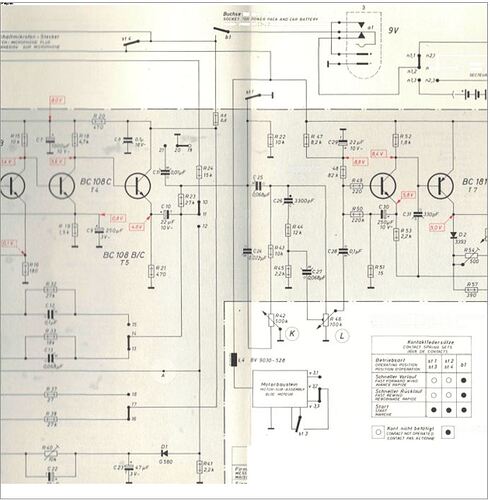

Je n’ai que le schéma du TK2200 ( pas « automatic » ) et il n’y a pas de prise de sortie « ligne », uniquement une entrée micro ou ligne et une sortie HP. Peut-être que ça existe sur le « automatic »…
Sébastien devrait nous le dire :wink: sinon il faudra faire avec la sortie HP ou bricoler :smiley:
Patrick
Edit : en fait il semble que la prise micro puisse aussi servir de sortie en position lecture sur les broches 3 et 5 de la fiche DIN. Par contre elle est commutée par un contact non repéré :unamused:

ça correspond en effet ce câble, selon le schéma il peut être utilisé en entrée ( pour enregistrer à la place du micro ) ou en sortie ( lecture ) vers un ampli. La commutation se fait par les touches marche et enr/lect.
Si ça ne fonctionnait pas il faudrait vérifier que c’est bien connecté aux broches 3 et 5 et non pas en 1 et 4 qui correspond à l’entrée micro.

Selon le schéma ci-dessous, il y aurait une autre prise commutée avec un switch, probablement à l’intérieur du compartiment piles et qui doit se connecter sur le bloc secteur lorsqu’il est placé dans le compartiment piles. Il faudrait repérer ce connecteur et y raccorder la sortie de l’alim via un connecteur femelle adapté pour conserver la nouvelle alim intacte.

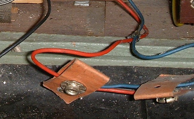

Du coup le connecteur « à boutons » n’est pas un connecteur classique de pile 9V, il est plus long et large (chaque bouton fait environ 10mm de diamètre et ils sont écartés de 35mm). Au pire comme dit Patrick, il s’agirait de trouver le connecteur adapté, mais ça… :confused:

il est possible que les « boutons » correspondent à ceux utilisés sur les piles haute tension.
J’en ai, mais dans des postes batterie que je ne veux pas dépouiller, il faudrait trouver une épave ou une vieille pile.

Pourrais-tu faire une photo ( pas trop noire ! ) du logement de piles avec le connecteur :smiley:

Non seulement c’est possible, mais en plus, il s’agit bien de ces connecteurs. Ils se raccordent aux alimentations Grundig TN12. Il se peut que d’autres alimentations de la marque TN « quelque chose » conviennent…
Ces alimentations se font très rares sur la toile, mais on en trouve intégrées ( mais amovibles ) à certains postes de radio transistorisés des années 70.

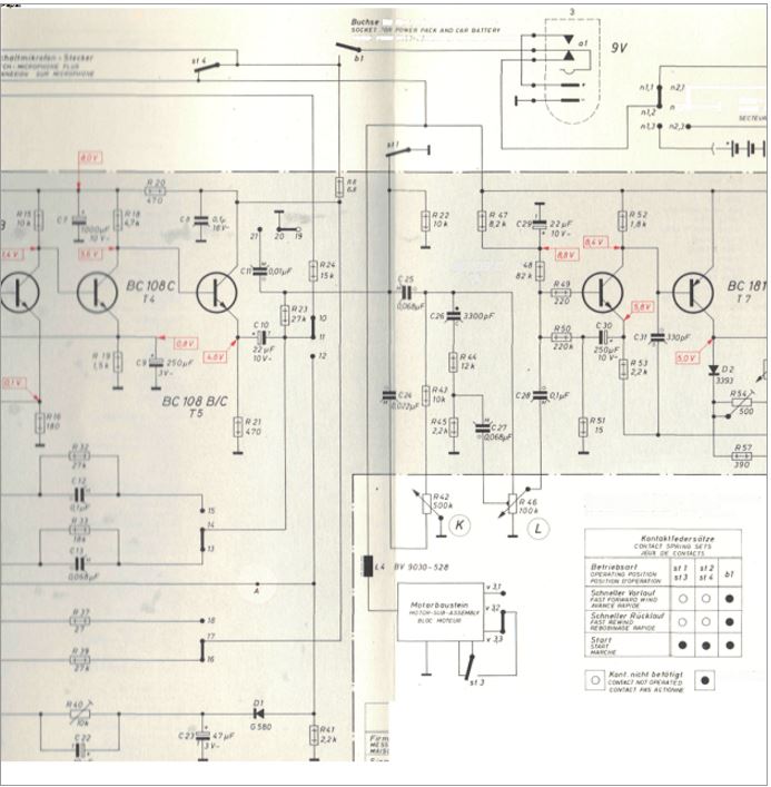

Voici le schéma avec la prise DIN.
Patrice
