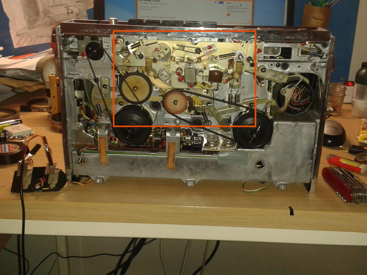

Salut à tous !
Alors des nouvelles de mon TK2200
Je me suis procuré une alim classique (comme celle du lien mentionné dans un de mes posts précédents). N’ayant pas la connectique, j’ai dénudé les fils et connecté les pôles « boutons pression » à mon alim. (qui est au fait en 2000mA et pas 1500 comme préconisé)
Il y a un interrupteur entre batterie et secteur, j’enclenche secteur.
Et… Rien. Des bruits dans le HP si je bouge un peu les fils mais rien de mieux. (le moteur ne s’active pas d’un pouce, pas un ronflement)
Bref je suis foutu ?
Après avoir mis sous tension, avez vous appuyé sur la touche " Lecture " par exemple ? ou sur une touche de rembobinage ?

sur le schéma il y a un inter b1 sans aucune explication, ça ne serait pas un arrêt sur le potentiomètre de volume ?
Patrick
oui j’ai essayé plusieurs boutons ; on voit bien qu’ils enclenchent des mécanismes mais le moteur ne part pas. Idem le coup du potard de volume j’ai essayé , rien.
Edit: par contre quand avec le micro, si je mets en route l’enregistrement (bon sans bande hein :laughing: ) eh bien on peut entendre une espèce de suraigu désagréable, qui change si j’utilise le switch du micro. Donc cela semble fonctionner de ce côté là.

En principe le galva devrait indiquer la tension batterie, donc de l’alim.
Il se peut aussi que le switch dans la fiche bizarre ne fasse pas contact…
il n’y a pas un tendeur de bande qui démarre le moteur.
Patrice

Il y a un palpeur de fin de bande sur cet appareil

Le galva devrait indiquer la tension quand le magnéto est sur arrêt, revérifie que le sens de l’alim est bon :wink:
Tu peux vérifier que l’alim sort bien 9 volts ?
Je viens de me replonger dans le schéma, en fait le contact b1 qui commande tout n’est fermé que lorsqu’une des touches marche ou avance rapide ou retour rapide est enfoncée…

Sinon, voilà j’en suis là. J’ai finalement connecté mon alim à la borne pour pile, plus facile à manier – le résultat est le même.
Il y a, je crois, un palpeur de fin de bande qu’il faut tenir à la main.
Explique toi s’il te plaît, je suis très novice en la matière ! :smiley:
Pourrais-tu nous faire une photo de ces détails :
ça permettrait d’y voir plus clair et savoir si ce levier existe
Patrick
Alors je fais de mon mieux pour les photos, mais c’est pas évident…
Sans flash
Avec flash
Cette petite pièce peut s"avancer vers les têtes ?
