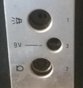

Si c’est comme ça :
le connecteur 2 est l’entrée micro. En sortie, il faudrait utiliser le connecteur 1 pour HP extérieur.
          Ben bêtement j’ai pris le même nombre de broches que celui de la prise ; mais j’ai l’impression que les cablages diffèrent. Vous pensez que ça marcherait avec un 5 broches ? (qui se trouve tout aussi facilement). Selon les posts, certains disent que la prise non HP marche comme entrée et comme sortie.
Merci
Ce symbole :
représente un microphone, donc une entrée…
          Cablage TK 2200.pdf (2,0 Mo)
le schéma avec le cablage de la prise DIN ; donc il faut bidouiller avec la sortie HP…
Merci bien.
          Qui est également une prise DIN (Deutsches Institut für Normung).
Il faut donc se méfier des dessins : j’ai essayé avec un cordon DIN 5 broches vers RCA : ça marche, c’est donc aussi une sortie ligne…
