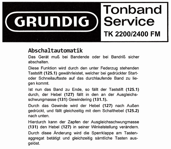

autre chose: je souhaiterais supprimer l’arrêt automatique en fin de bande. N’est-ce que mécanique? (mesure du couple?). Avez-vous une idée pour shunter ceci simplement?

En principe, pour obtenir l’arrêt automatique, du ruban métallique est collé sur une partie de la fin de bande de façon à actionner un circuit électronique qui déclenche l’arrêt. Si c’est bien le cas sur votre appareil, vous pouvez repérer le guide métallique qui dépasse de la platine et sur lequel défile la bande pour faire détection,
il suffit alors de coller un morceau de ruban adhésif autour de cette pièce pour faire isolement et l’arrêt automatique sera supprimé.

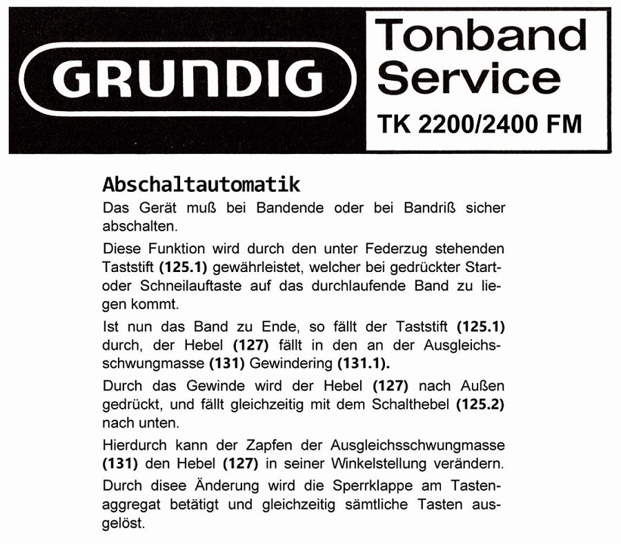

« En principe, pour obtenir l’arrêt automatique »
Il n’y a pas de principe ?.. l’Arrêt Automatic est purement Mécanique, pas d’Electronique !
Voir la Doc Tech, Extrait :

Merci pour votre réponse…Contrairement au magnétophone classique, lors de la fin de bande, la bande du rouleau moteur n’est plus liée à la seconde bobine. Le couple moteur est donc pratiquement nul ce qui est à l’opposé du magnétophone standard. Donc, si je n’ai pas de bande liée, le moteur s’arrête. Pour cette raison que cela me gêne. Pas de bande, arrêt du moteur, pas de son amplifié en sortie puisque la touche marche est remontée. Ben, j’sens que je ne suis pas très clair…

p 22, il est indiqué (en anglais mais non traduit en français) et sans doute ailleurs, que les bandes magnétiques GRUNDIG comportent une partie métallique aux extrémités pour l’arrêt automatique du moteur.
J’ai écrit « Si c’est bien le cas sur votre appareil » ne sachant pas si ce modèle GRUNDIG utilise ce procédé. Puisqu’il peut fonctionner avec des piles, cela expliquerait que, pour économiser l’énergie, il a fallu se dispenser d’un dispositif électronique.
Je ne parle pas l’allemand, est-ce que la description ou d’autres renseignements pourraient aider EmmanuelAir à trouver une réponse à sa recherche ?
Est-ce que monter tout simplement un interrupteur en série avec le moteur ou encore, shunter le système d’arrêt ne pourrait pas suffire à faire passer le magnétophone d’utilisation normale à utilisation en amplificateur (pour guitare) ? Un schéma est nécessaire pour étudier une solution.

Je n’aurais jamais pensé à ce procédé pour stopper une bande. Je vous remercie pour cette info.
J’attends mon embase pour prise jack, je démonterai ensuite la bestiole afin se souder cette dernière directement sur la carte. Je testerai ensuite le TK 2200 avec et sans la bande.
