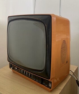

Mais je m’intéresse tout de même à cet univers, et j’ai acquis depuis peu un téléviseur Grundig, que je trouve très esthétique, mais sur lequel je ne parviens malheureusement pas à obtenir d’informations.

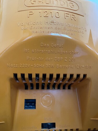

Ce serait le modèle P1210FR. Je ne trouve aucune information en ligne, sauf le fait que c’est un téléviseur qui aurait été décliné en 3 modèles, P1210GB pour le marché anglais, et P1210IT pour l’italien.
J’ai comme projet de parvenir à afficher une image provenant de mon ordinateur sur cette TV, un peu comme si j’utilisais cette TV comme second écran.
Je me suis donc procuré un convertisseur HDMI>AV pour rendre le signal analogique, puis un modulateur RF afin de produire un signal RF que cette TV pourrait afficher. Malheureusement aucun succès pour l’instant…
Avez vous par hasard des informations à me
partager au sujet de cette TV ?

il ressemble au fernshe boy triumph 1210
mais est ce le meme chassis ?

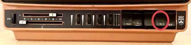

Pour répondre à votre question à propos de la recherche des canaux sur la bande III, je ne sais pas à quel boutons ça correspond, mais voici ce que j’ai observé :
  • Bouton de gauche « I IIIp U » : quelque soit la fréquence du modulateur, affichage de traits blancs en diagonale, formant un motif hachuré. Les lignes blanches varient dans le temps, elles sont toujours parallèles entre elles mais sont plus ou moins espacées, et l’angle des lignes change de temps en temps.
  • 2eme bouton « I IIIi U » et 3eme : même motif mais moins contrasté, les lignes blanches sont plus faibles et moins espacées
  • Bouton de droite « I IIIi U » sur la fréquence 471.5 affichage très clair, l’écran est presque totalement blanc, sur les autres fréquences toujours l’affichage de ligne blanches en diagonale, mais cette fois ci leur angle et leur espacement est constant.

J’ai regardé attentivement vos photos du TV Grundig P1210FR.
Il est bistandard 819/625. On lit 819 (une touche?) à gauche.
Les 3 premières touches rectangulaires peuvent être programmées respectivement en :
VHF Bande I, canaux pairs - 1ère chaîne 819 lignes
VHF Bande I, canaux impairs - idem
  • VHF Bande III
  • UHF
    à chaque touche correspond une molette de réglage pour l’exploration de la bande choisie et préréglage d’un émetteur.
Il doit y avoir un commutateur VHF I/VHF III/UHF permettant d’affecter une bande de fréquence à chacune des 4 touches de droite.
La touche cerclée de rouge est probablement déjà affectée UHF, la bande utilisée par votre modulateur GAESHOW.
Il devrait être possible de trouver le canal d’émission du Gaeshow en explorant la bande UHF. Vous aurez une image défilante, négative et non-synchronisée car le Gaeshow module en Norme G (vidéo négative et audio FM). Par contre cela permettra de prouver que le TV fonctionne en réception.
Attention à un dernier détail : il me semble que le TV a 2 entrées Antenne coaxiales à l’arrière sur un cable assez court. L’un est VHF, l’autre UHF. Si le Gaeshow n’est pas raccordé au coax UHF, vous ne verrez rien à l’écran.

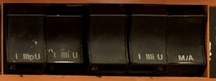

Celui-ci est lié à une touche de présélection, la première est IIIp, les autres sont IIIi :
La commutation B I / B III / U est liée aux présélections mais comment ?
Bonsoir
à quoi peut bien servir la touche du milieu sans marquage ? :thinking:
C’est, la même chose que les autres, mais elle a été plus utilisée et de ce fait usée et son marquage est simplement parti.
On devine le reste du « U » entouré de rouge :
