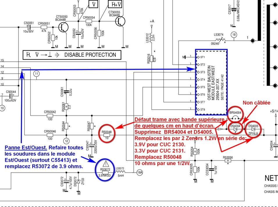

Grundig tv vintage
j’ai trouvé un schéma mais il est indigeste. y en a partout, pas de tension. il ne sert pas a grand chose.Et c’est plein de composants miniatures. je crois que la télévision va aller directement à la casse.
je garde la télévision jusque lundi. si quelqu’un a quelques expériences sur ce type de panne, je suis tout oui. Bonne nuit .

Bonjour Prav,
Effectivement, si tu as tenté de me joindre via le formulaire de mon site lundi, cela n’a pas pu aboutir : je l’avais volontairement désactivé, suite à quelques désagréments en ligne venus de l’Est, fort sympathiques…
Concernant ton téléviseur Grundig, il s’agit bien, sauf erreur, de la toute dernière génération véritablement issue de Grundig Allemagne, en 50 Hz, avec un tube Samsung, juste avant l’arrivée massive des productions Beko.
Si ce que tu observes correspond à un repli ou à des lignes de retour en haut de l’écran, tu as eu raison de te concentrer sur le circuit intégré. Il faut aussi vérifier les composants associés à la fonction flyback, en particulier le C50044 (100 µF, 63 V) et la D50023 (1N4004). Je ne m’attarde pas sur les bases du métier : vérifier les alimentations, bien sûr, et les résistances de faible valeur en sortie trame… Sinon, voir ci-dessous.
Je souligne qu’une description précise du symptôme est essentielle (et une photo ou une vidéo serait bienvenue, même si tu n’aimes pas ça). Ce châssis est connu pour une faiblesse persistante au niveau de la trame, présente dès sa conception, et à laquelle aucun modèle de cette série n’a vraiment échappé.
Plus globalement, cette génération cumulait plusieurs faiblesses notoires :

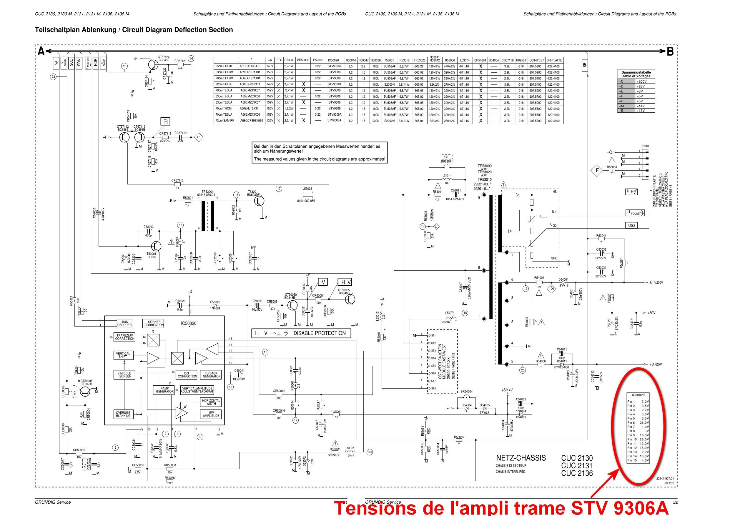

  • Bande blanche en haut de l’écran, parfois accompagnée de lignes de retour, surtout avec les tubes Toshiba 72 cm, tristement réputés pour leur rendu quelconque et leur rayonnement excessif. Cela provient d’un calibrage de la trame au rabais effectué en usine. Je t’indique plus bas la modification officielle à appliquer impérativement qui à mon humble avis est bien ta panne. Contrairement à ce que tu avances, les tensions autour du STV9306A (un IC SGS-Thomson Microelectronics pourtant très fiable à l’époque, mais avec le temps !) sont présentes, tout comme les oscillogrammes correspondants. Tu trouveras les infos utiles en pièce jointe en prenant en compte le CUC 2131.
  • Panne Est/Ouest, survenant généralement dans l’année suivant une utilisation normale : elle nécessitait de refaire systématiquement les soudures du module concerné (carbonisé en moins de 12 mois). C’était franchement abusif : ce point faible aurait pu être corrigé dès la chaîne de production avec un minimum d’anticipation. Un opérateur dédié n’aurait pas été de trop… Hélas, une bonne partie de l’équipe avait déjà été remerciée.
  • Incohérences liées au processeur, seuls les modèles équipés du S254 a minima étant, sauf erreur, véritablement exploitables.
Et quelques autres réjouissances consultables ici :
Ce type d’appareil cumulait facilement trois incidents techniques en moins de deux ans, souvent parce que les techniciens ne consultaient pas les bulletins de service, ou n’appliquaient pas les modifications préconisées. Grundig reprenait alors l’appareil, conformément à la charte commerciale signée avec certaines enseignes, notamment Darty.
Voici le lien vers le schéma complet du châssis CUC 2130 / 2131 :

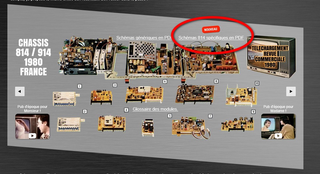

Bonsoir @walter.d et @prav
Le schéma complet Telefunken 814 France 110° de 1980 que j’adore est disponible dans un premier temps pour la version TLC PAL SECAM (XN/ESS/F) . Les deux autres arriveront dans quelques jours.
Ce fut une demande encore bien pénible à numériser et à harmoniser pour un ensemble lisible :angry: avec un format papier impossible de carte routière !
Il est disponible en cliquant sur la photo ci-dessous :
