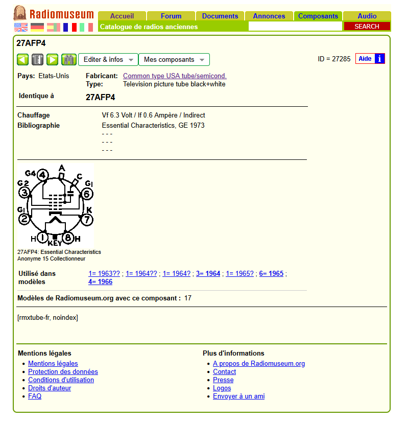

J’ai découvert tout récemment que Grundig avait commercialisé des tubes noir et blanc de 69 cm, d’origine vraisemblablement américaine (27AFP4). La photo du catalogue allemand de 1965 en apporte la preuve, avec le modèle Zauberspiegel T680 :
Radiomuseum le confirme également :
Je savais qu’il existait des modèles de 65 cm d’origine britannique, mais pas de tels exemplaires en 69 cm. On en apprend décidément tous les jours !

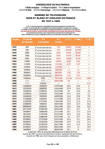

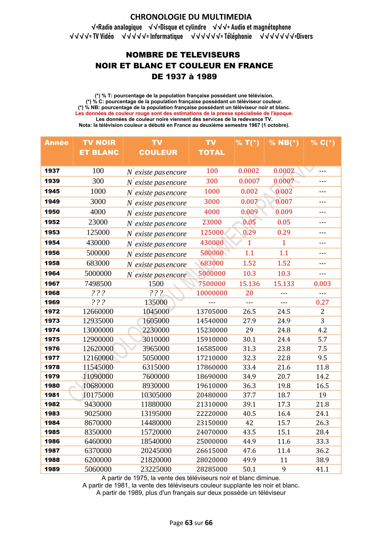

Vraiment merci pour ces détails. Une question encore. Ou avez-vous trouvé vos chiffres sur le nombre de télévisions. Mon voisin en a de différents, mais aucune source ne dit la même chose. Les vôtres semblent crédibles.

J’essaie d’être cohérent avec plusieurs sources, dont un ancien ouvrage basé sur les chiffres de la redevance. Hélas, je ne parviens plus à remettre la main dessus, sans doute un prêt jamais revenu. J’en avais néanmoins relevé les données dans mon PDF sur la chronologie des médias audiovisuels de 1800 à nos jours disponible sur mon site.
Je suis actuellement en contact avec les archives du Sénat, qui m’ont transmis un document intéressant concernant une mission de l’époque, propre à l’Office de radio-diffusion-télévision française de 1968. Après plusieurs jours d’examen, j’en ai extrait un tableau manuscrit très peu lisible. Il ne donne pas le chiffre réel des ventes, mais le nombre de redevances (jusqu’en 1967), ce qui ne reflète pas exactement ce qui a été vendu, mais indique néanmoins une tendance et une évolution, ce qui me semble intéressant. Le tableau se trouve en page 170 :
