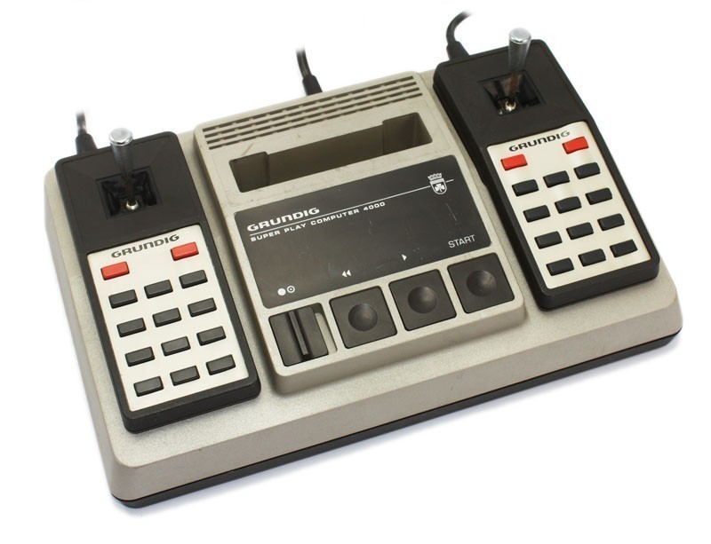

J’ avais vu une telle extension « videospiele » sous forme de console, spécifique pour certains chassis, non commercialisé en France, mais qui marchaient aussi avec le projecteur Cinéma 9000 GRUNDIG, il y a plus de 45 ans, le vidéoprojecteur tritube, n’ avait pas de péritel, mais une entrée CVBS DIN 6 brohes, et le connecteur spécifique pour cette console spéciale GRUNDIG made in Furth.

Je pense que la console de jeux allemande Grundig évoquée ici correspond à la Super Play Computer 4000, qui n’était rien d’autre que la « rebadgée » VC 4000 d’Intercom, à la fin des années 70.
C’était effectivement dans la même période que le vidéoprojecteur Cinéma 9000 de Grundig (3 tubes Schneider), équipé du châssis allemand GSC 900 et de ses nombreux modules blindés destinés à une clientèle « bling bling » ou pro. J’en ai vu un en panne d’alimentation, il y a bien longtemps.

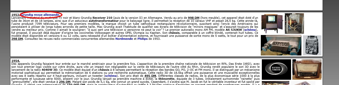

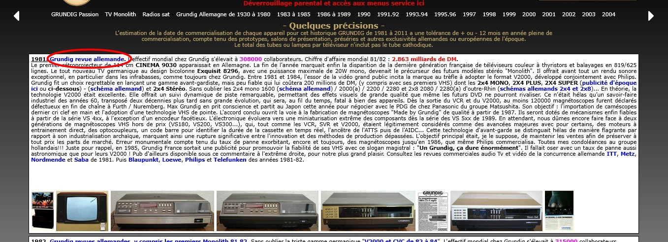

Avant il me semble que tu avais sur ta page des catalogues gurndig d’allemagne 2 catalogues de 1972 et 1973 en télé et magnétoscopes. Et aussi le catalogue allemand en télé de 1968. Je ne les vois plus. J’ai révé ou ils y étaient bien. Serge
Bonjour Sergio,
En effet, les revues TV allemandes de 1968 (un catalogue) ainsi que celles de 1972/73 (deux catalogues) étaient bien présentes. Faute de place, et surtout de motivation pour reprendre entièrement la pagination, je les avais temporairement masquées au profit des versions françaises. Je suis en train de rétablir les versions HTML, qu’il suffira ensuite de rendre à nouveau visibles dans la soirée (si j’ai le temps) sur le lien ci-dessous :
En attendant, tu peux retrouver l’ensemble des catalogues allemands TV et vidéo de Grundig en tête de chaque chapitre de mes deux pages consacrées à Grundig Allemagne :
Sur la première page (1930 à 1980), dès le début de chaque chapitre à partir de 1953 (liens en bleu), avec 18 catalogues en PDF :

Sur la seconde page (1981 à 2011), également en ouverture de chaque chapitre, avec 20 catalogues en PDF :
1981
D’autres catalogues suivront dès que possible !!!
