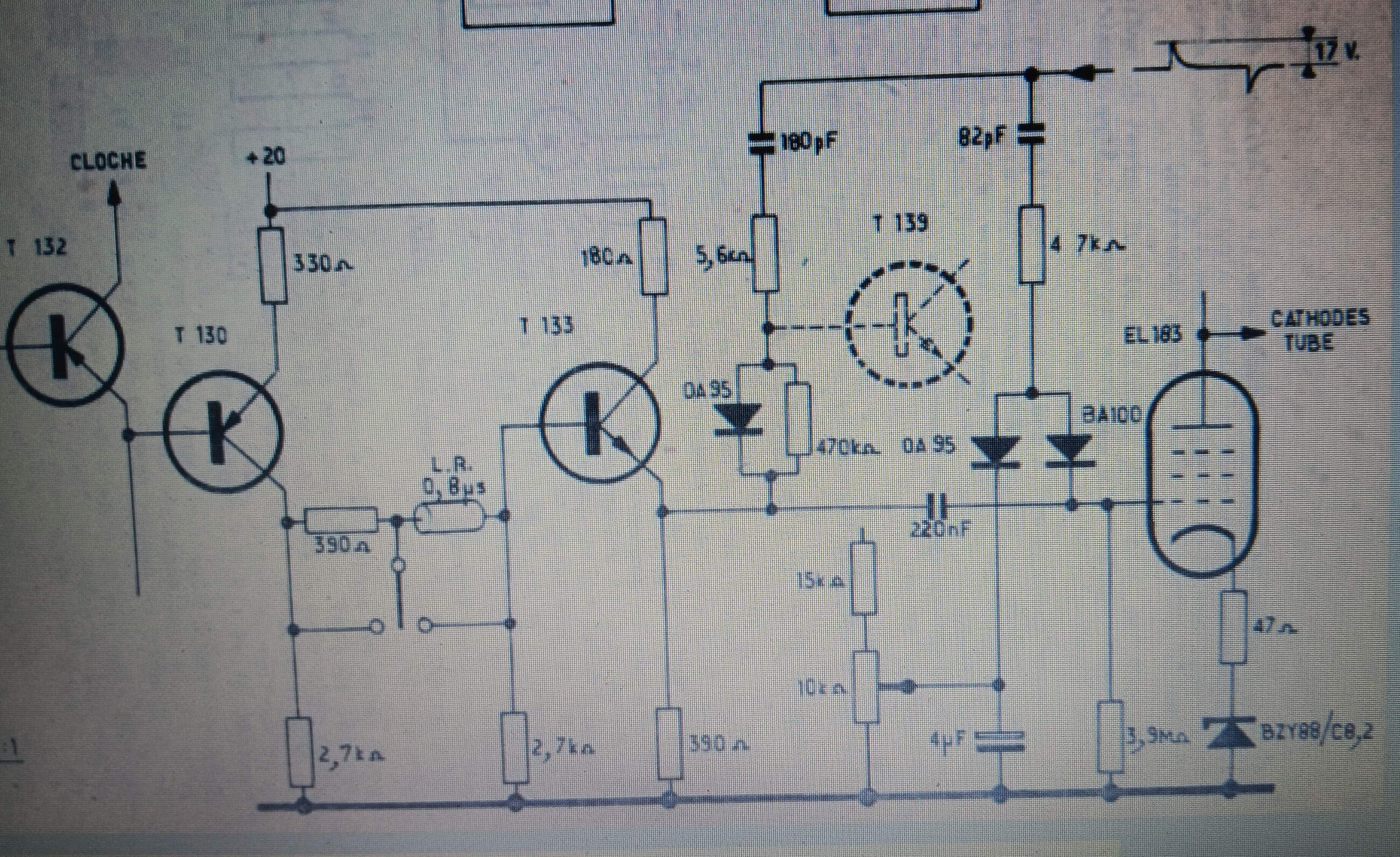

@Jean-Luc.Gendron tu parles du matriçage interne au tube…
On collait les R-y, B-y et V-y aux cathodes et le Y aux trois Wehnelts (G1) et vu que le courant de faisceaux était modulé en fonction de la différence de potentiel entre Wehnelt et cathode, la soustraction de faisait « dans le tube »…
C’était une exclusivité Philips, depuis les débuts de la couleur (TVC3) jusqu’au TVC12.
Je suis incertain si le TVC11 était modulé RVB ou modulé avec cette façon… Mais vu le peu de changement sur les platines vidéo entre TVC7 et TVC11 je pense que il y a matriçage dans le tube aussi sur le TVC11…

Pour la modulation par les czthodes et les grilles c est le contraire : Y sur les 3 cathodes et B-Y, R-Y, V-Y sur les grilles du TRC : le TRC faisant la soustraction entre K et G1.
Ce n est pas un brevet Philips : tout le monde le faisait en particulier Thomson sur CAB3.
Abandonné chez Philips à partir de TVC5. De toute façon ce n’était plus faisable sur tubes autoconvergents puisque G1 était une grille unique, sauf à inverser Y et le reste ? Aucun intérêt avec les transistors qui savaient faire du matriçage très facilement…
Non : ce sont bien les cathodes qui sont modulées chacune par un signal chroma
exact, le matriçage chrominance/luminance était fait dans la platine chroma :wink:

J’ai regardé sur les schémas de Philips TVC3, Thomson CAB3 et Schneider CL5, je maintiens que Y luminancve attaque bien les 3 cathodes en //, et B-Y, R-Y, V-Y sur les 3 grilles du TRC (schéma TVC3 luminance à la fin).
Il me semble me souvenir d"après les livres du SCART que ce serait une histoire de capacité interne cathode plus faible que capacité grille ??? Je n’en suis pas certain. La raison est peut-être plus bête que ça : les cathodes demandent du courant, il faut EL183 (TVC3) ou ECL200 (CL5 et CAB3) pour attaquer les cathodes. Pour attaquer les grilles G1, des EF184 (CAB3 Thomson) suffisent.
Il paraît donc plus simple d’utiliser un seul tube de puissance pour K, et 3 petits tubes pour G1 !
Chez SCHNEIDER, après le CL5,
châssis 5212 : modulation chroma par les grilles
chässis 070 : modulation chroma par les cathodes
châssis 210 : modulation chroma par les cathodes
D accord, mais chez philips tvc3 c est bien y sur les cathodes. Je regarderai s hneider en détail…
Donc sur les 2 derniers chassis on a 3 tubes de puissance pour moduler les 3 cathodes ???
