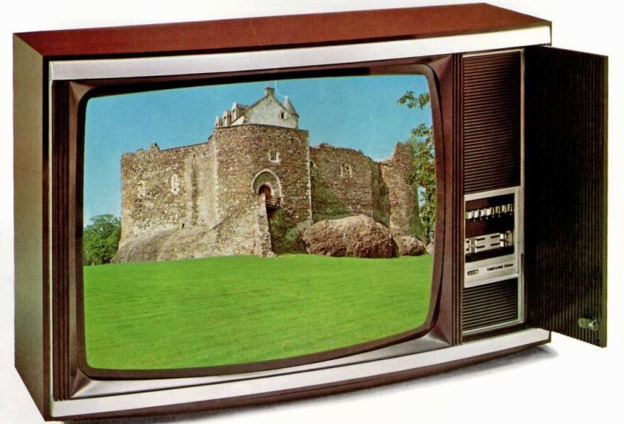

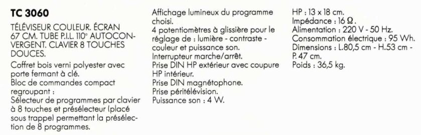

Vous aviez scanné un catalogue Continental Edison avec la télévision en couleur TC 3060 avec un clavier chromé. Sur votre site, il est téléchargeable en PDF. Je ne sais pas manipuler du PDF. Est ce qu’il serait possible de récupérer les images en bonne qualité et en Jpeg, c’est plus facile pour moi de les bricoler après. Je m’y mets un peu en informatique, mais pas le PDF. C’est une télévision qui me parle beaucoup. Un vieux souvenir de famille. Si ça vous fait trop de travail, laissez tomber. Je vous remercie par avance. Ca fait longtemps que je n’osais pas vous le demander. Pierre
Bonsoir @Cathodolux
Est-ce cette image que tu veux ? (cliquer pour agrandir
Bonjour Monsieur KIKI 37,
Oui c’est cette télévision. Mais c’est l’ensemble que j’aurais aimé garder en tres bonne qualité. Si Hervé avait encore ses scans, ce serait super. Pierre
