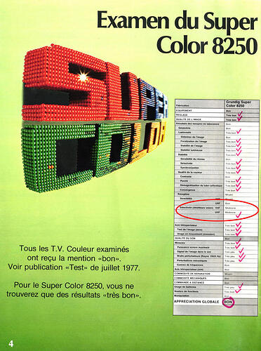

Dans la dernière revue Grundig suisse de 1977, je suis tombé page 4 sur un test datant de juillet 1977. Grundig y vante les « très bons » résultats du Super Color 8250. Pourtant, à y regarder de plus près et c’est probablement ton article recherché, le bilan est plus mitigé. En Suisse, la sélectivité sur réseau câblé est un critère crucial. Jean-Charles en sait quelque chose. Or, sur ce test, la sélectivité est jugée « médiocre », tant en VHF qu’en UHF.
Malgré une avalanche de « très bon » et de « bon » mis en avant par la marque, l’appréciation globale de l’appareil ne dépasse pas un simple « bon ». Pas sûr qu’il soit vraiment judicieux pour le constructeur allemand d’avoir publié un article qui met ainsi en lumière une faille aussi rédhibitoire pour le marché suisse.
Je te joins uniquement la page 4. La revue complète ne sera pas disponible avant quelques jours, il y a un boulot de titan dessus.

Non c’était pas ça comme article. Mais le tien est super intéressant aussi. Grundig a du culot d’afficher un test de sélectivité aussi médiocre en Suisse comme tu le souligne. Je te remercie beaucoup pour cette recherche. J’ai envoyé un mail à Didier, j’attends sa réponse. Merci. Mircea

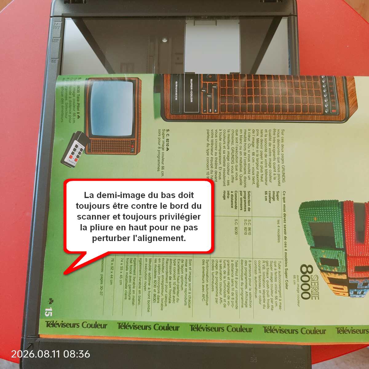

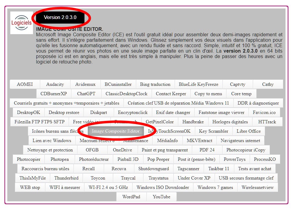

Microsoft ICE est un logiciel gratuit et entièrement automatisé développé par Microsoft qui permet de fusionner plusieurs photos séparées (ayant au moins 15 à 30 % de chevauchement, condition indispensable sous peine d’obtenir un message d’erreur) afin de créer un panorama complet ou de réassembler un document numérisé en deux parties. Pour réussir cet assemblage, l’algorithme scanne automatiquement les zones communes pour y extraire en moyenne 1 000 à 5 000 points d’intérêt visuels par image, à partir desquels il retient 50 à 300 points de correspondance valides pour verrouiller l’alignement géométrique. Il corrige ensuite les déformations d’objectif, harmonise les variations d’exposition et masque les lignes de jonction pour rendre le raccordement invisible, tout en proposant la reconstitution automatique des bords manquants (Auto-complete) et l’exportation en haute définition, sans exiger aucun réglage manuel de la part de l’utilisateur. Il est donc parfait pour mes revues Philips et Grundig au format imbuvable.

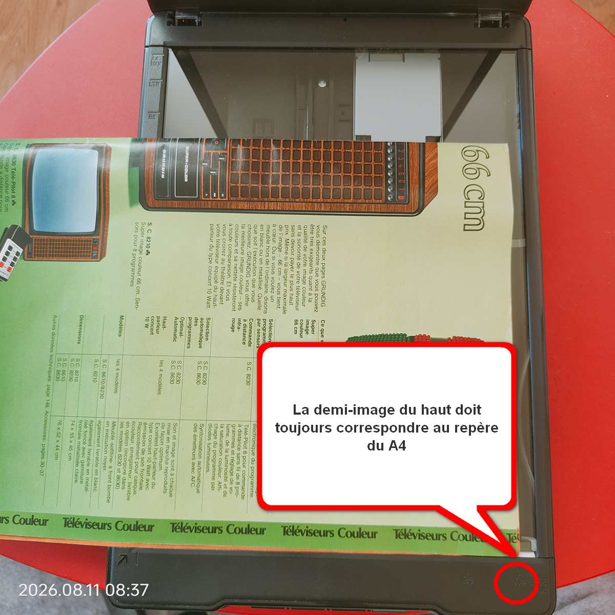

Règle de base : toujours conserver les mêmes repères de dimensions sur le scanner, c’est indispensable pour reconstituer un catalogue complet. Avant, j’utilisais un logiciel de retouche photo et j’assemblais à la main les deux demi-images, avec plus ou moins de succès, et surtout en y passant un temps fou. Désormais, il suffit de respecter le même gabarit sur son scanner et de numériser chaque page en deux parties avec toujours la même discipline (voir photo), soit perpendiculairement au format A4.
Ensuite, les assembler n’a jamais été aussi simple et en moins de 10 secondes :
  • Import : Tu choisis les deux demi-images, qu’il faudra bien entendu présenter dans le même sens avant l’assemblage. Pour ma part, je les pivote pour qu’elles soient nativement à la verticale.
  • Stitch : Permet l’assemblage automatique comme par magie grâce aux fonctions Aligning images, puis Compositing images.
  • Crop : Pour ceux qui ont déjà assemblé ce type de format, il en résulte toujours un léger décalage numérique de quelques pixels sur l’une des deux demi-images. La fonction Auto Crop permet de tout lisser pour n’en faire qu’une seule, sans avoir besoin d’un BAC + 4.
  • Export : Permet simplement d’enregistrer l’image finale au format souhaité, qu’il faudra redresser à la verticale avec n’importe quel logiciel photo. Image Composite Editor peut également le faire, mais ne conserve pas ce paramètre en mémoire.
Pour un logiciel gratuit, il est absolument parfait et je ne comprends pas pourquoi je n’y ai pas eu recours plus tôt. Quel gain de temps, et zéro erreur s’il est manipulé intelligemment ! Il serait vendu à 100€, « Crosoft » se ferait des coucougnettes en or.
Il est en anglais, mais même un gamin de 10 ans saura s’en servir sans la moindre difficulté.
Je l’ai mis en ligne (version 2.0.3.0) sur ma page Windows 11, tout en bas :
