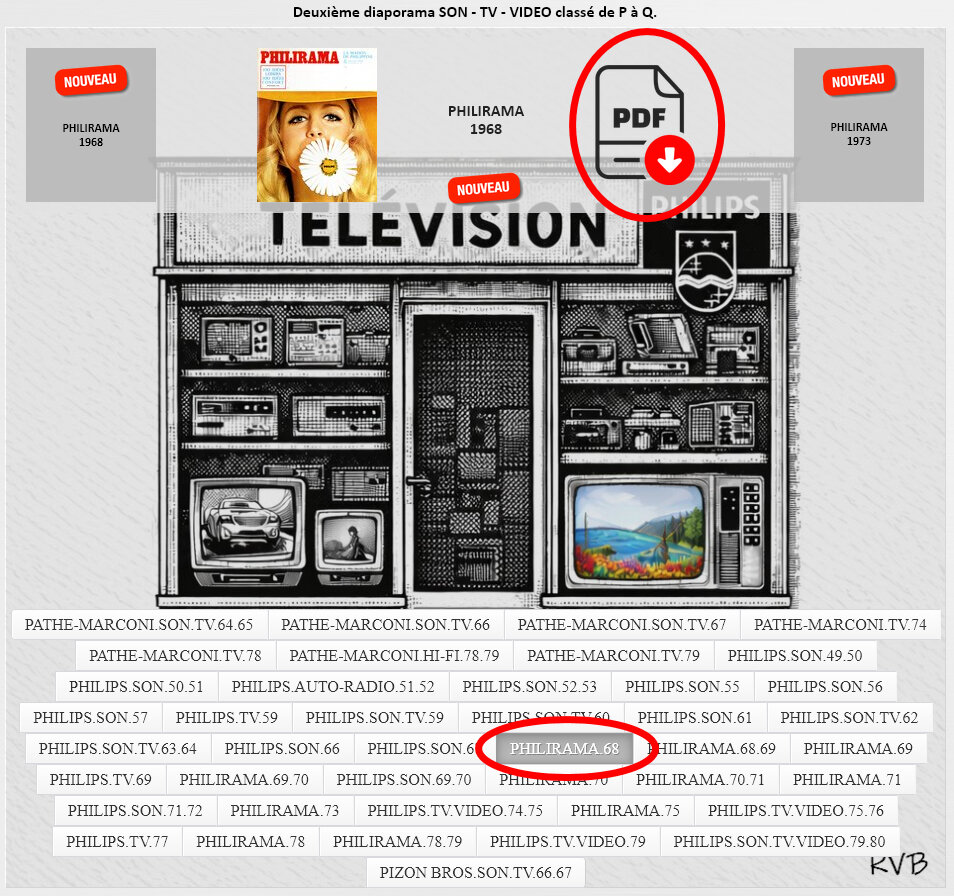

Dans les documents Philips envoyés récemment, pouvez-vous me restaurer la version Philirama 1968 de début d’année qui est dans un état lamentable. Si c’est possible, ce serait super. Je vous demanderai juste de me le renvoyer avec la même enveloppe et les éléments joints pour un retour à mes frais. J’aimerais bien garder une version pdf de cette revue. Si c’est trop endommagé, renvoyez-moi le comme il est, ce n’est pas très grave, vous avez déjà fort à faire. Je vous écris sur le forum parce que votre formulaire ne fonctionnait pas. Comme j’ai déjà dit, il y aurait autant de documents en Thomson, ce serait parfait. Une bonne journée.

Merci pour votre envoi. Je finalise ce soir la restauration de votre document. Il a manifestement bien vécu, mais la retouche logicielle permet d’obtenir un très bon résultat. Je vous retourne le format papier dès que j’ai terminé.

Restauration terminée plus tôt que prévu pour le Philirama français de 1968 (1re édition). Grâce aux outils numériques, les dégâts du temps ont disparu en quelques heures. Ce n’est pas toujours possible. L’un des premiers catalogues du TVC 3 est désormais consultable sur ma page « Une autre époque » :
philirama68
Je vous retourne l’original dès demain.
Merci encore pour votre don de revues Philips.
Bonne soirée,
RVB
