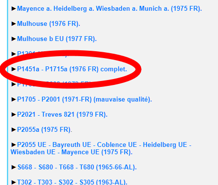

Salut Hervé,
peux tu m’envoyer la doc du petit Grundig P1715 noir/blanc cet apres midi s’il te plait.
J’ai vu que t’avais les félicitaions de l’Espagne, tu deviens international :laughing: :+1:
Mircea
Bonjour Mircea,
Je viens de la numériser ici :
Capture d'écran 2026-09-27 151847
Bon dimanche,
RVB
