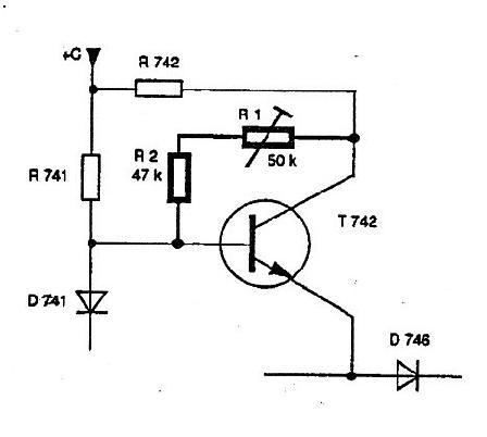

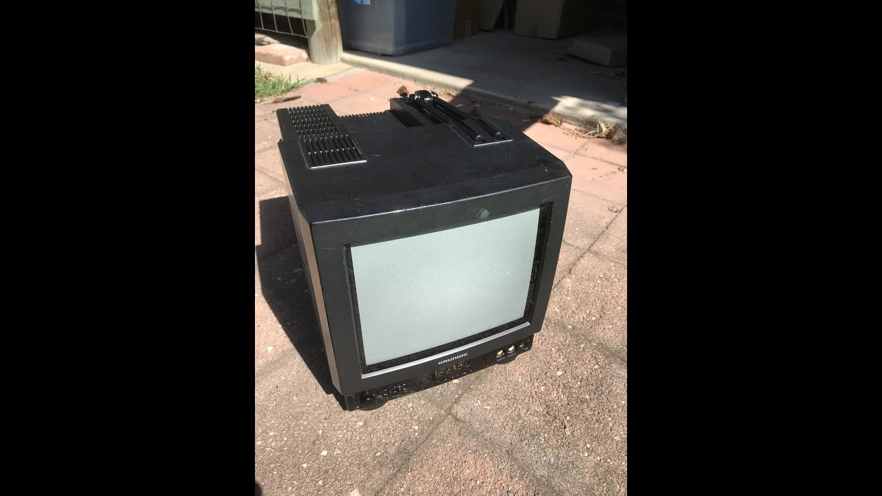

je possaide un télé grundig p25 449.12 récupérer dans une casse. Il ne fonctionne plus sur batterie mais encore sur secteur avec un décodeur tnt dans ma chambre. Il a un probleme enervant. quand je le demarre, il lui arrive de s’arrêter en veille tout seul. j’ai refait toutes les soudures du châssis et sa change rien. Que puis je faire de plus?

Si tu pouvais me faire une photo de son châssis, ma propre illustration ci-dessus étant floue (provient d’une vidéo). Pour le réparer, tu vas être obligé de sortir ton châssis, autant en profiter!!!
Pour ta panne, c’est un défaut récurrent sur un CUC 4200. Le phénomène est bien connu.
Au démarrage, compte tenu de la proximité du HP avec l’électronique et le tube, la montée de la haute tension provoque une charge statique sur le saladier de ton haut-parleur. La décharge va se produire sur le bornier même. Tu peux d’ailleurs dans la peine ombre, châssis légèrement sorti, observer le phénomène. Tu verras une étincelle sur ton HP et tu pourras même l’entendre si tu es attentif. Il est évident que cette charge d’électricité statique va remonter jusqu’au châssis et donc jusqu’au processeur qui se mettra en sécurité. Il est même étonnant que le proc ne soit pas flingué tout comme l’ampli BF. Il était costaud ce CUC 4200.
Il suffit de mettre à la masse le « saladier » de ton HP, c’est-à-dire la grosse gamelle. Ou si tu préfères, tu câbles un fil entre la borne (-) de ton haut-parleur et le rivet creux de fixation de son bornier. Voir schéma joint.

Pour le problème sur batterie, il est très facile à réparer en respectant quelques règles de base comme la section et la longueur du câble batterie et quelques modifications et vérifications de transistors.
Notamment sur prise allume cigare qui exige un fusible à minima de 12 A en 12V (appel de courant), rien que ça…

la photo ci dessus (et sur mon site) du châssis provient de cette video, mais elle est trouble même apres l’avoir affinée. :grinning:
