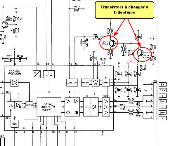

Bonjour Hervé,
J’ai pris possession de mon téléviseur Prologic Grundig vendredi matin. Avec mon lecteur DVD, j’ai pu profiter d’un son cinéma très agréable qui transforme complètement l’ambiance. C’est devenu un véritable spectacle à Versailles.
Cependant, lors du deuxième film de 21 h, j’ai remarqué que l’écran du téléviseur s’assombrissait progressivement jusqu’à devenir entièrement noir. Je dois l’éteindre et attendre pour retrouver une image correcte.
Le vendeur s’est engagé à le reprendre si je ne suis pas satisfait, ce qui m’ennuie beaucoup. Penses-tu que cette panne est facilement réparable ou devrais-je demander un remboursement ? J’apprécie vraiment la qualité de l’image et du son.

Bonjour Sébastien,
Tu n’as vraiment pas de chance avec tes acquisitions ! C’est toujours le risque avec les produits d’occasion. En fait, cette panne est assez rare sur ce châssis avec des transistors qui ne sont pas encore en composants de surface. Tu es confronté à une mauvaise commande de limitation interne du contraste due à une information erronée « SW ». Je me doute que cela doit te sembler compliqué.
La première chose à faire est de remplacer les transistors T5170 BC 558 et T5171 BC 548, facilement accessibles dans le commerce. Le module Chroma - Synchro concerné fait partie de la famille 29504 165 XX. Si ton revendeur ne peut pas s’en charger, je peux t’envoyer mon dernier module neuf encore sous plastique, même s’il faudra peut-être ajuster légèrement la géométrie. La mémoire n’est pas sur ce module, mais ses composants ont une certaine tolérance. Donc, avant tout, il vaudrait mieux changer ces deux transistors, ce qui, pour un professionnel, prend environ 15 minutes, café et croissants compris.

Bonjour Hervé,
Je tenais à te faire un retour sur le récent rendez-vous avec la personne chez qui j’ai acheté le téléviseur Grundig Prologic. Nous avons programmé l’intervention pour neuf heures du matin, après mon aller-retour de Meurthe-et-Moselle. Cette personne était accompagnée d’un ami qui a remplacé rapidement les deux composants que tu avais mentionnés. J’avais déjà communiqué tes conseils par e-mail. Le technicien, bien qu’il ne connaisse pas ton site Grundig, semblait intéressé et te conseille de le faire connaître sur Wikipédia pour un meilleur impact.
Je passerai les 15 prochains jours à Nancy, où j’ai emporté le Grundig pour le tester, possédant les emballages d’origine. Si je ne suis pas satisfait, je serai remboursé à la fin de la semaine. Je te tiendrai informé. J’ai également partagé avec eux l’URL du forum, qui a particulièrement captivé le dépanneur passionné. Il rencontre parfois quelques difficultés avec les marques Philips, Thomson, Grundig et Sony à ses heures perdues.
